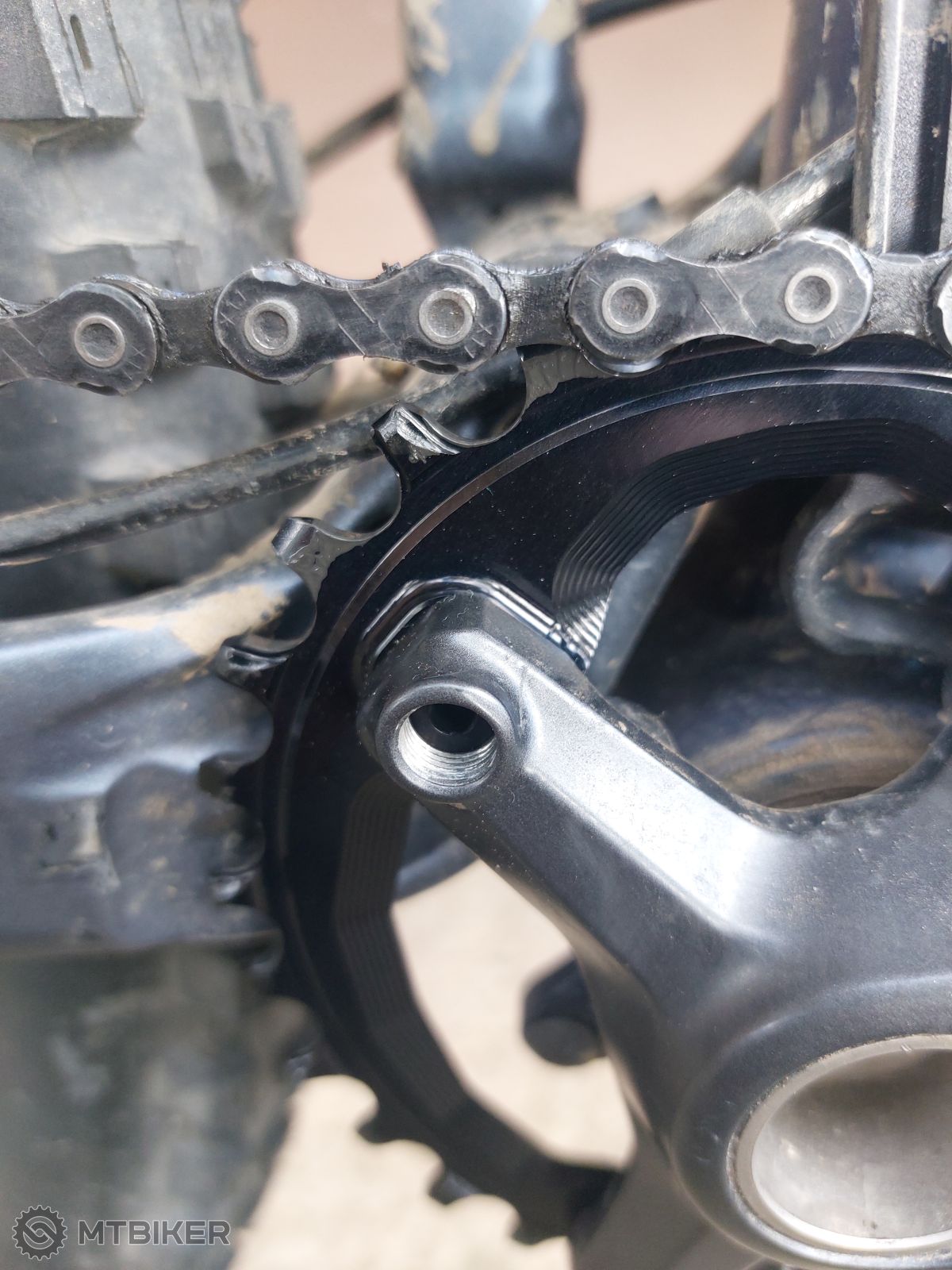

Lebo neviem, či chceš väčší prevodník, alebo chceš elektrobicykel.
Lebo to šliapanie ako blázon sa dá vysvetliť všeliak.
Teraz ti tu asi nikto nepovie - kto nema s tym presne skusenost.
Reci o tom, ze mas tocit rychlejsie alebo si kupit iny bike si nevsimaj. Pokial tocis radsej nizsie otacky tak ti to na ceste bude vadit a potrebujes vacsi prevodnik. Ja som si pred 5 rokmi kupoval este 3x10 a menil pri kupe cele kluky za 24-32-40 aby to na ceste islo rychlejsie.
Teraz mam ale novy bike s 1x12 - lebo pre XC to je moderne a uz 2x12 velmi nekupis. Ale tam som naopak musel ist z 34 zubov na 32 lebo som strme kopce neuslapal. A samozrejme mi to na rovine alebo na dlhych tiahlych zjazdoch vadi.
A samozrejme, či to zvládne aj rám, aby si si nebrúsil do zadnej stavby.

Oplati sa to vobec? bude tam rozdiel? Alebo by pomohlo 42z.? Potrebujem to na zvecsenie rychlosti, aby som nemusel tak kadencne pedalovat. Vdaka
Pan sa vyzna. Vcera som prepocitaval prevodove pomery a do rychla je zmena pri 11z pastorku vzadu a novom 42z prevodniku z povodneho 30z- 3,45(38z) na 3,81(42z). Tam by som problem nevidel tam sa to slapat da so stalou podporou motora. Co sa tyka sily cize do pomala, tam na 50z pastorku vzadu a novom prevodniku 42z z originalneho 38z islo miesto sily do rychlosti pri 38z je pomer 0,76 a pri 42z prevodniku 0,84. A tu sa trocha obavam kedze ten motor do kopca je viac zatazeny, viac pomaha ako po rovine, ci mu ten 42z. prevodnik neublizi. Je to predsa vacsi polomer prevodnika teda vacsia paka ktoru musi roztacat. Aj ked na druhej strane zase nohy cez prevodnik tiez posobia a doplnaju motor cez vacsiu paku.
