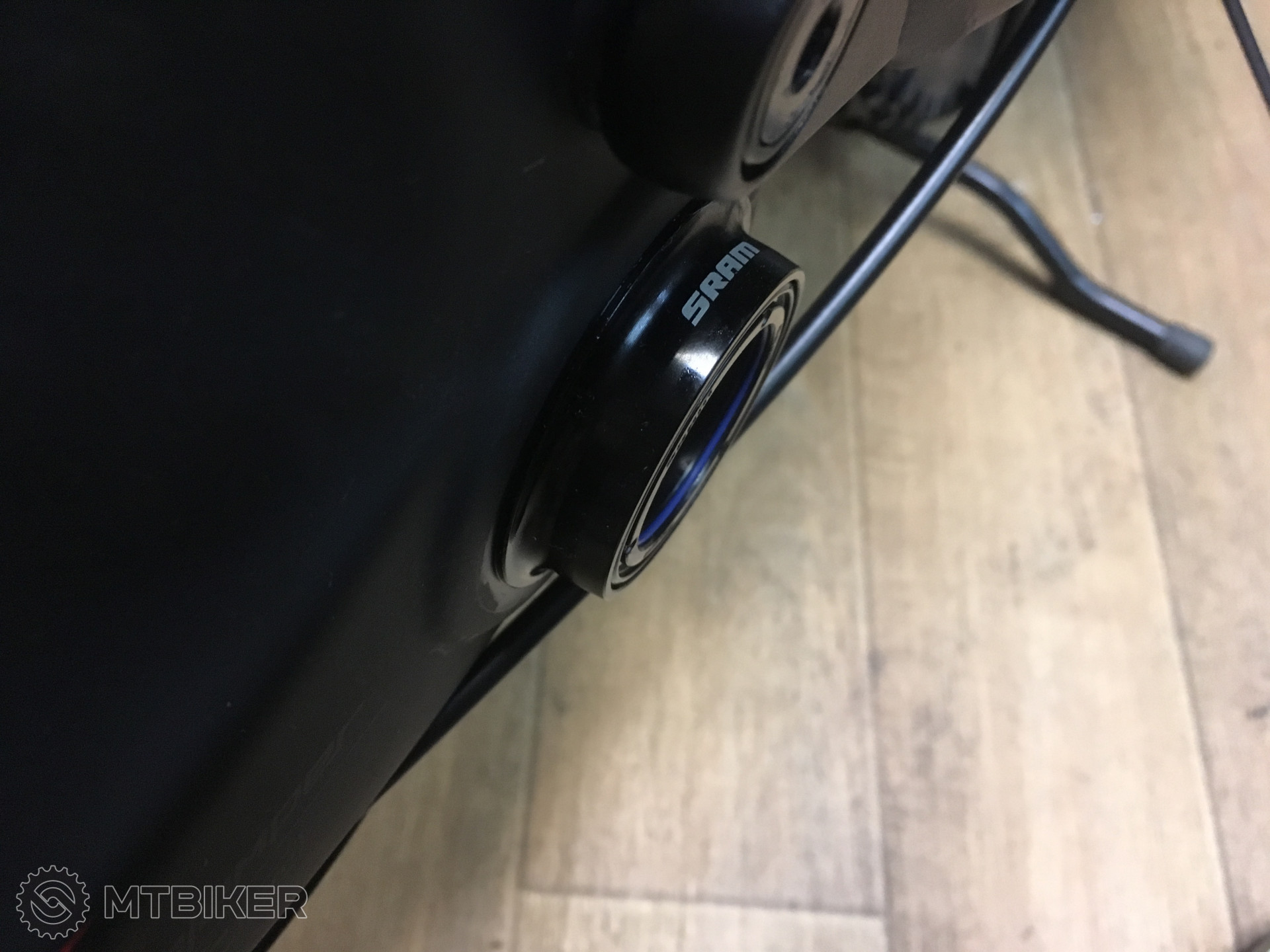

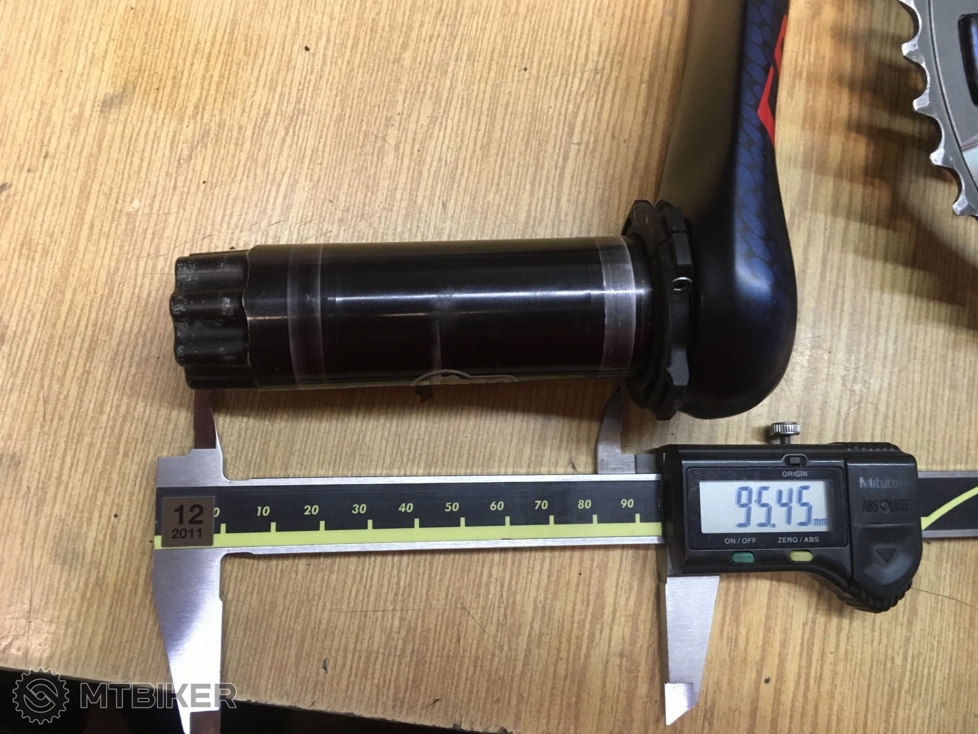

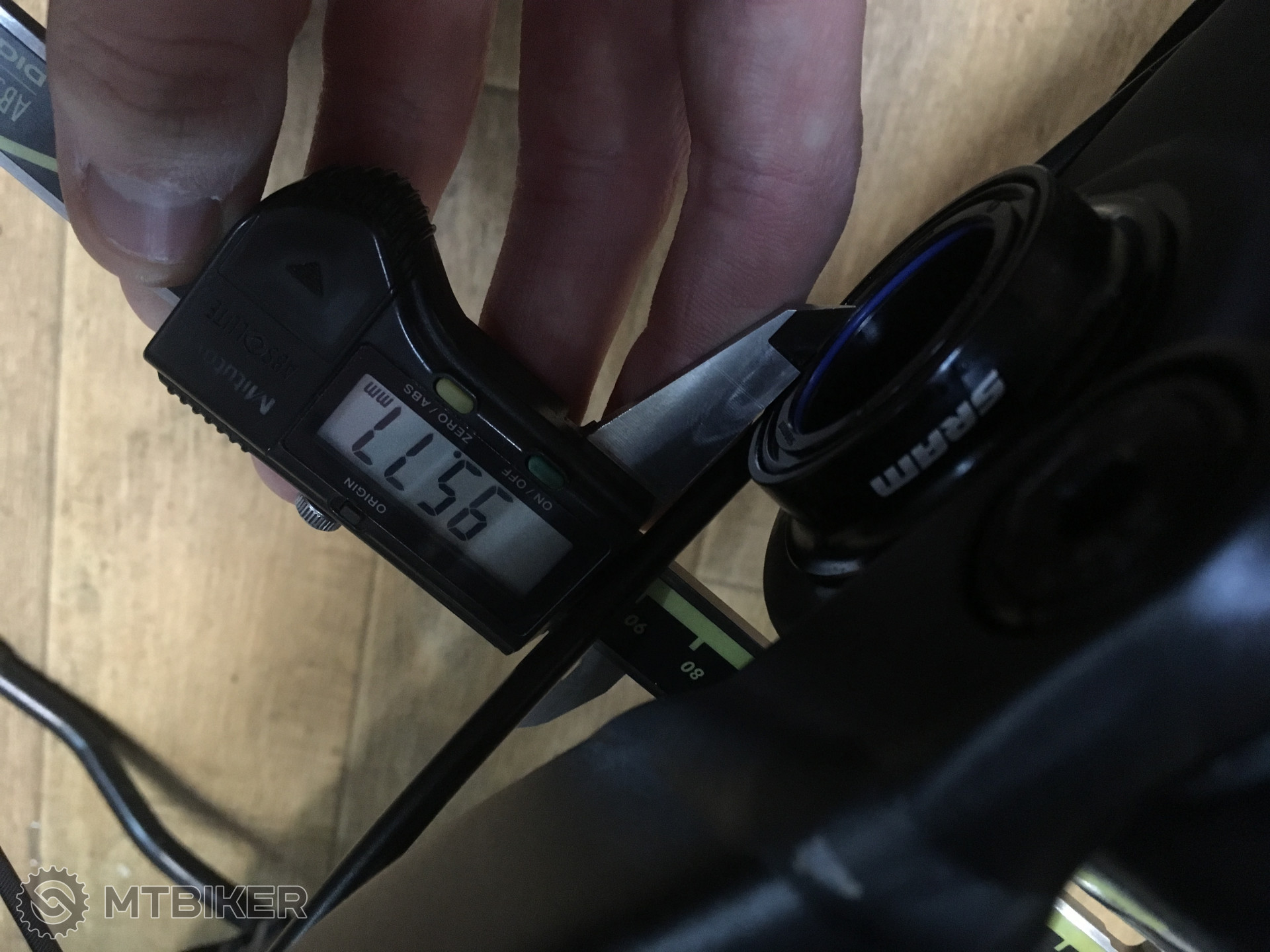

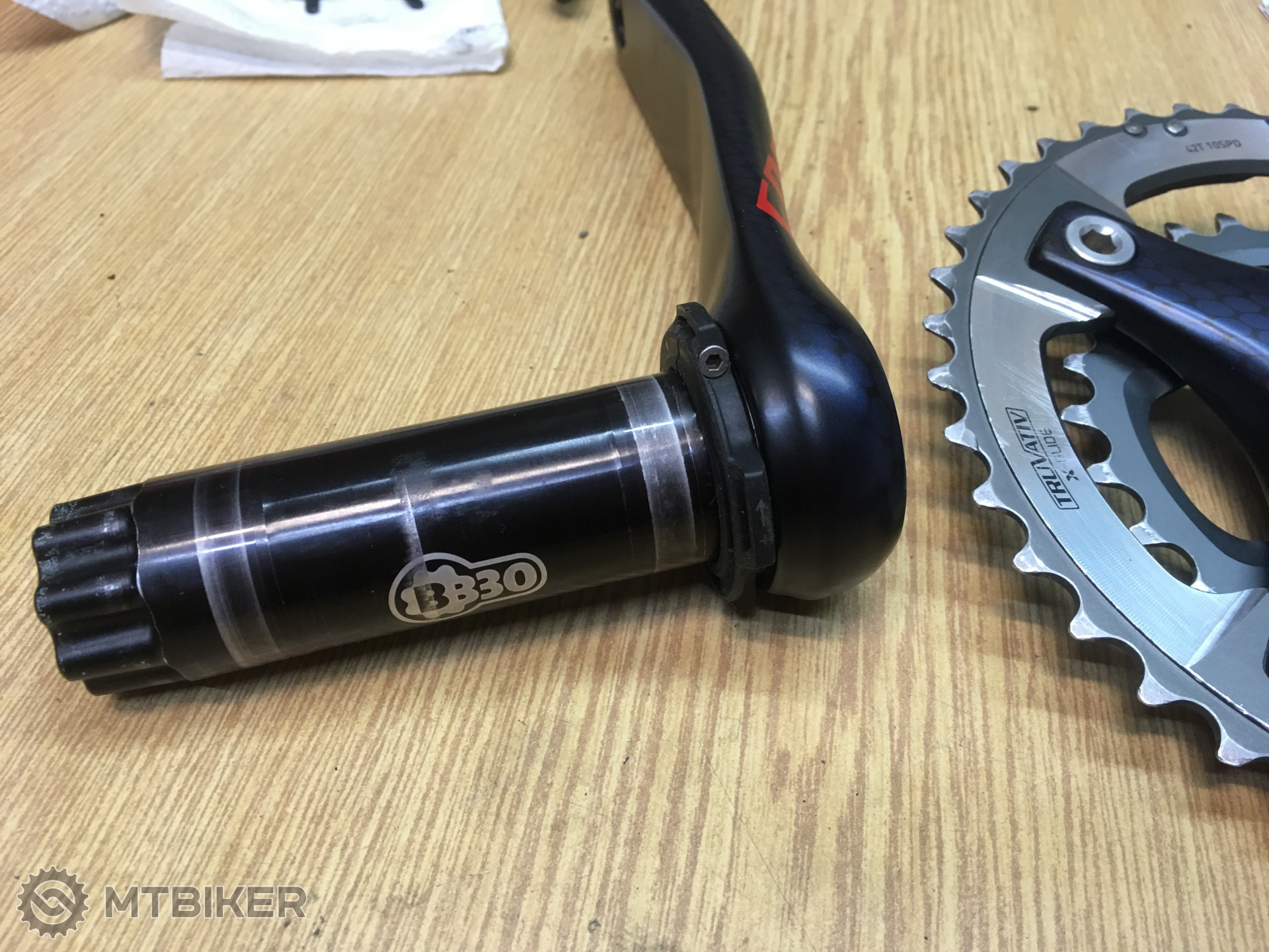

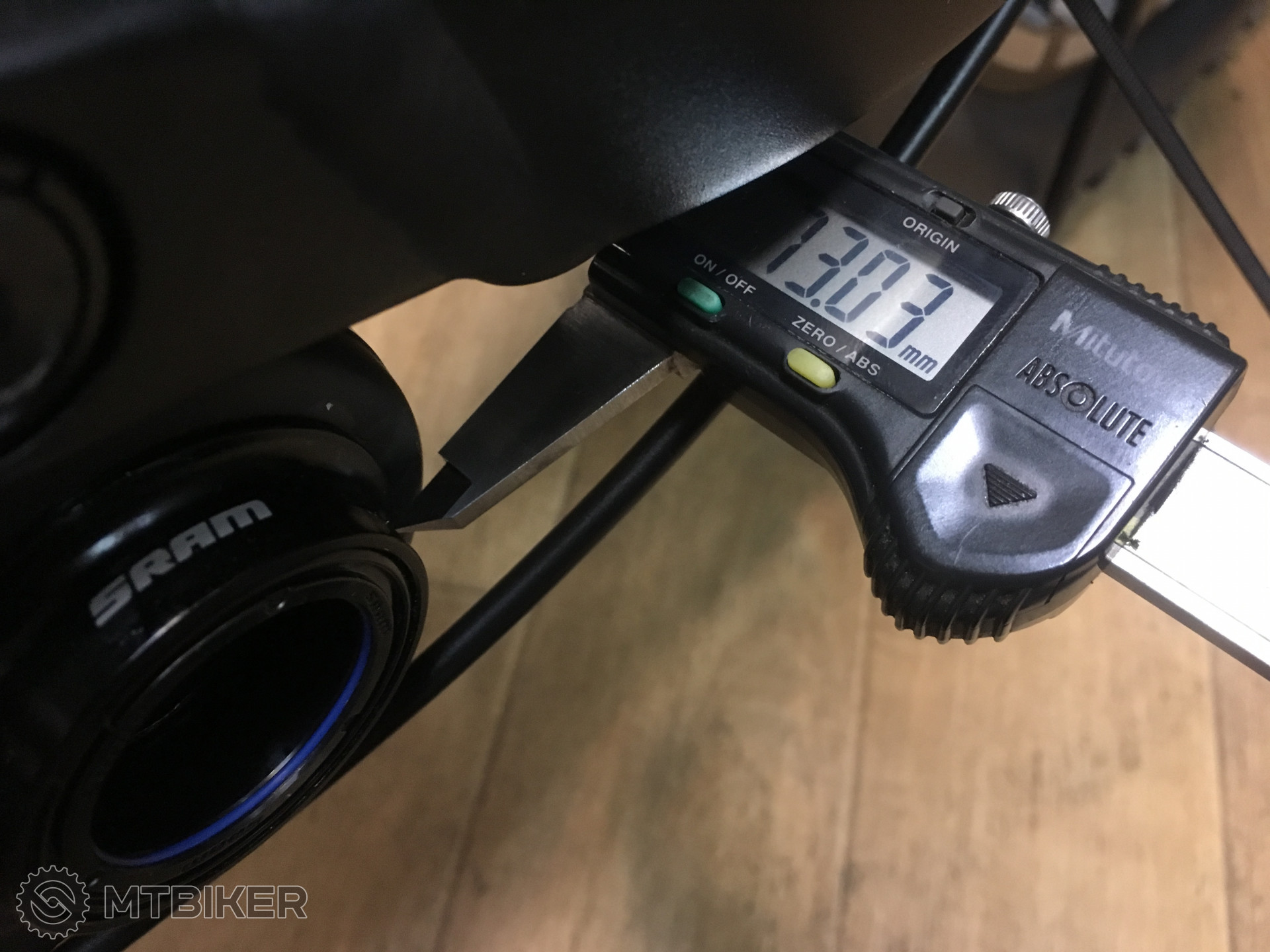

Ahojte, mal by som jednu otazku ohladom stredu. Mam kluky Truvativ s oskou BB30, ktorej priemer je 30mm. Na biku mam nahodeny stred DUB, bohuzial neviem presne aky. Kazdopadne ma priemer 28,99mm a je sirsi ako kluky. Vedeli by ste mi poradit aky stred mam kupit? Dakujem velmi pekne
Stred uz bol nahodeny na rame. Je mi jasne, ze potrebujem stred BB30, ale pri tom DUB je pisane, ze je kompatibilne s BB30 a prekvapivo nie je. Ram je celopero Stumpjumper comp 29 2014.

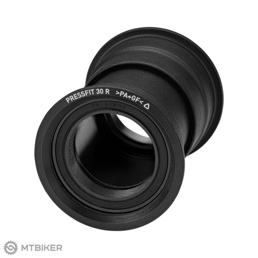

Potrebuješ PF30 stred, alebo kľuky DUB. Aspoň toľko som vyhľadal pre tvoj uvedený model Stumpjumper 2014 - ten bol vybavený PF30. https://www.sram.com/sram/mountain/products/dub-bottom-brackets

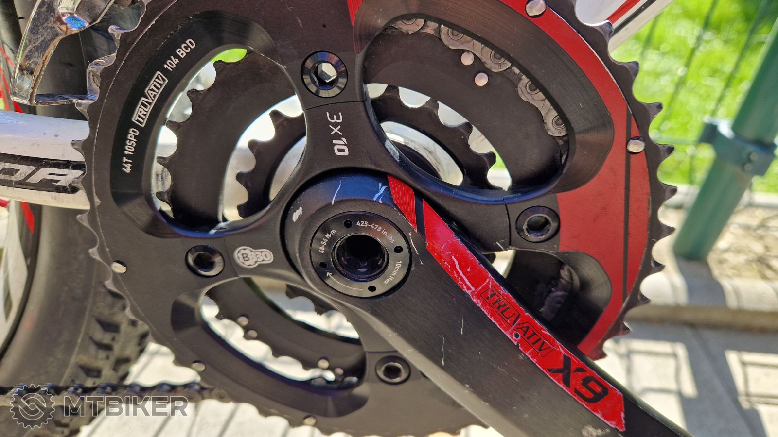

Uz som to objednal. A asi sme sa nepochopili Ja to nemam nahodene. Tie kluky mi nesadnu do toho DUB stredu, lebo priemer osky je 30mm. Prave preto som sa pytal aky stred mam objednat

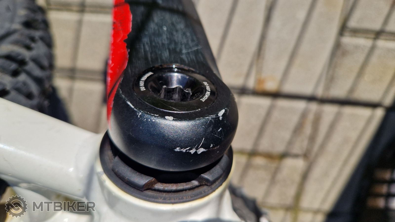

Zhrnutie je asi také , že na ten stred čo je na obrázku potrebuješ DUB kľuky, na tvojom biku je stred PF30 k tomu máš aj kľuky BB30. čiže ten stred PF30 ti bude sedieť. Taký tam bol od výroby. Jediná nevýhoda je že tie stredy od sramu proste pukajú. Myslím zvuk nie že sa lámu . Mám to rovnako. Urobím servis , chvíľu pokoj potom to zas puká. Mám aj nový stred kúpený, ktorý sa chystám nahodiť keď bude čas. Nech mám aspoň na dlhšiu chvíľu pokoj. Ložiská sa dajú aj vymeniť, to skúsim keď vyberiem starý stred a nahodím nový, nech mám jeden do rezervy. Sú aj aftermarkety, ktoré by to mali vyriešiť.
https://www.mtbiker.sk/shop/komponenty/stredove-zlozenia/press-fit/sram-pf30-pressfit-stredove-zlozenie-pre-bb30-5622021.html
https://www.spoke-store.sk/sram-pressfit-30/
-5% SRAM PF30 stredové zloženie, 68-92 mm, Press Fit
36,90 € -5%
MOC 63,99 €toto myslim by malo byt ono - https://www.mtbiker.sk/shop/komponenty/stredove-zlozenia/press-fit/sram-dub-pf30-pressfit-30-mtb-73mm-stredove-zlozenie.html

Podľa fotky čo pridal má kľuky BB30
