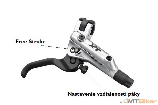

Zdravíčko. Píšete tu, že SLX nemajú free stroke (nastavenie kontaktného bodu doštičiek) pritom v popise bŕzd to tam je. Akurát to nemá matičku ako XT ale niečo neindifikovateľné. Ako to teraz je?
MaRCy, nie je to kontaktny bod dosticiek, je to len volny chod paky. V praxi sa to vobec neoplati nastavovat, v zaklade to je na minime a tak to je najlepsie.
SLXká Free Stroke nastavenie nemajú, to "niečo neidentifikovateľné" je len záslepka.
Neviem, ako ten Free Stroke funguje na nových Shimanách, no na 775kách (predchádzajúci model) som s tou skrutkou mohol krútiť ako som chcel a nemalo to absolútne žiadny efekt a čo čítam po rôznych článkoch a fórach, tak na tých nových to vraj tiež veľký efekt nemá.
(Osobnú skúsenosť s tým ale nemám, mohol by sa tu k tomu vyjadriť niekto kto ich má)
ja mám Shimano XT BR-M785, 2012. Ten free mám a tiež ako bolo spomenuté v jednom príspevku, krutil som tým šrovbom kolko to šlo a žiadny rozdiel. Rovnako vela páčka šla na prázdno nech ten šrovb bol v akej koľvek polohe. Nepáči sa mi to, lebo je to moc vela čo ide na prazdno. Inak sú to super brzdy. Musim sa tomu free stroke ešte povenovať.
ahoj točením toho koliečka oddiališ respektívne pritiahneš brzdové páky k riaditkám..to je všetko k funkcii uvedeného koliečka..
Deemax, tým koliečkom, ktoré otáčaš rukou (to čo trčí z brzdovej páky) nastavuješ vzdialenosť páky od gripu, no XT, XTR Trail a Saint majú ešte v brzdovom valci klasickú krížovú skrutku označenú Free Stroke, ktorou by sa mal nastavovať voľný záber páky, teda bod, v ktorom sa začne hýbať piest. (S polohou doštičiek voči rotoru to nerobí nič)
