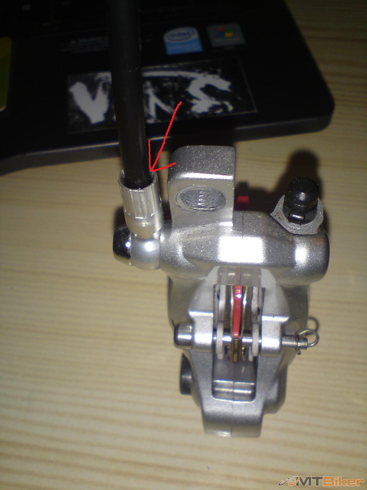

Obe brzdy zacali tiect az po sezone ked uz bike odpocival,pocas jazdenia nebol problem a brzdy isli na 100%. Obe brzdy slzia na rovnakom mieste a to tam kde hadicka vchadza do banjo boltu (sipka na obr.).Najprv slzila predna potom aj zadna.Brzdy nestratili silu.
Ako je hadica uchytena v tom banjo bolte? Je tam nejak nalisovana alebo je tam olivka ci nejake tesnenie ?
Jasne vidno že je to tam nalisované, takže doma to asi nebude len tak opraviteľné ... je ale divné, že počas sezóny boli OK a teraz keď nejazdíš tak začali tiecť. Si si istý že je to olej? Nie je to len zkondenzovaná vlhkosť - voda?
Ak hej, tak aj tak sa teraz nejazdí, pošli na reklamáciu.
mastný kotúč???? tak to ti musí tiect poriadne silno ... Teplota na to nemá vplyv.
Ak si si istý že je to olej tak to reklamuj, no pokiaľ počas jazdenia problém nebol tak teraz počas státia sa tam nemalo čo pokaziť aby začali tiecť ....
