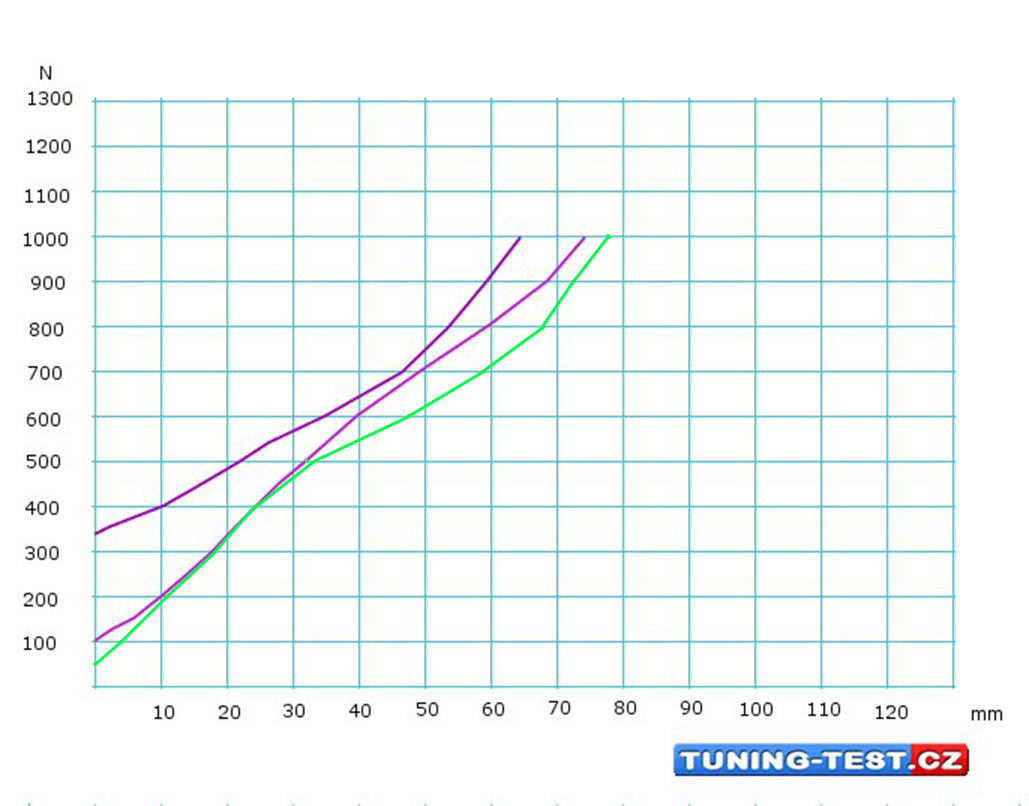

Jedná se zase o tu Manitou R7 a to před mým laděním a po něm.
Vzduchové odpružení má i svá další specifika a do celkového průběhu zvláště na počátku samozřejmě promlouvají i odpory.
Takže dost popisu, tady je obrázek Manitou R 7 neupravená proti parelogramu.
Do toho si můžeš potom dosadit cokoliv. Křivky zůstanou vždy jedny a výběr provedeš ty, podle toho, co žádáš.
U vzduchovych vidlic je charakteristika priebehu stlacenia najme v prvych 2 tretinach dost ovplyvnena tlakom vzduchu v komore. Na bod odtrhu z kludu (citlivost) ma este velky vplyv miera trenia v klznych puzdrach, tesneniach, ... Aby boli vysledky porovnatelne (napr. cilivost na zac. zdvihu), tak pri meraniach publikovanych v zahr. casopisoch su vidlice nafukane tak, aby max. zdvih dosiahli pri +/- 2000N. Vynimkou su spravidla vidlice Manitou, ktore dosahuju max. zdvih uz pri 1500N (tomu zodpoveda aj ich "jazdny" prejav, pocit komfortu ale aj prilisnej makkosti). A tu vidim kamen urazu uverejnenych porovnani vidlice Manitou R7 Super lock pred a po uprave. Podla stranok vyrobcu je tato vidlica vzduchova. Ak predpokladame, ze upravou nebol zmeneny objem vzduchovej komory, potom uverejnene vysledky neboli merane pri stejnom tlaku! Inac povedane, oba grafy mali koncit pri zdvihu 75mm a 1000N. Upravena vidlica dosiahla pri zatazeni 1000N zdvih 75mm, kym neupravena len 65mm ("tvrdsia"). Podla mojho nazoru je meranie neupravenej vidlici vykonane pri vyssom tlaku, ako meranie vidlice upravenej. Vysledkom je posun charakteristiky v osi Y (sily), co posuva bod odtrhu do vyssich hodnot, nez by skutocne zodpovedalo, a teda vidlicu zobrazuje ako menej citlivu. Preto si myslim, ze tieto dva grafy nie je mozne zrovnavat! Nechcem spochybnit zmenu charakteristiky krivky, ktora je zda byt v prvej casti, ale uprimne rad by som videl charakteristiky za stejnych podmienok.
Pokial sa v svojich nazoroch mylim, budem len rad, ak mi to niekto vysvetli.
Omyl je dán tím, že graf vidlic neukazuje celý průběh až do konce. Proč tomu tak je je zdůvodněno. neznamená to však, že průběh nepokračuje dále, jenom nebyl přesně měřen ale bylo vyzkoušeno, že vidlice nejdou dostat na doraz za podobných podmínek.
Kdyby byl graf celý až do konce, poznal bys, že obě vidlice dosahují zdvihu 100 mm shodně a že na konci se k sobě přibližují právě v maximálních hodnotách a zdvihu.
Znamená to, že jsou nastaveny na stejnou, nebo alespoň podobnou míru, která nedovolí chodu na doraz za podobných podmínek.
To, že vidlice v konci stejné se mohou takhle výrazně lišit na pořátku je předmětem právě toho ladění.

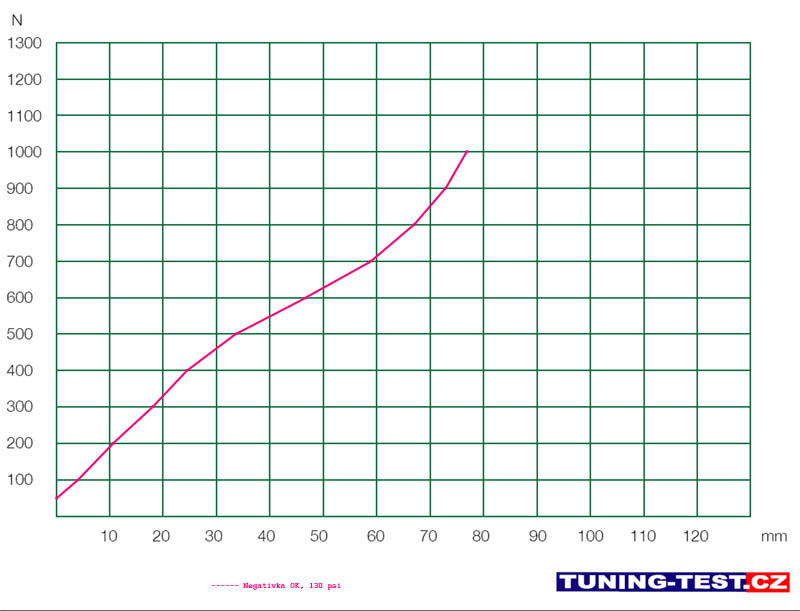

Pri hustení 100psi (fialová)dochádza na hranici 500N k zlomu, ktorý je spôsobený:
a: chyba merania
b: niekde vidla viazne, problém chodu, niečo pridiera...
Po odstránení problému s chodom je charakteristika aj pri nižšom tlaku plynulá.
Na tomto príklade je vidieť, že rozdiel tlakov, nemení charakteristiku pružiny do takej miery, ako si nahovárame.
Ta je napevno nastavená a konec jejího účinku je právě onen zlom.
Rozdíl tedy ukazuje jak negativní pružinka vyrovnává nástup na počátku kroku a jak se projevuje ukončení jejího účinku při vyšším tlaku.
samozřejmě se se změnou tlaku mění i celkový zdvih.
Zlom je tedy zákonitý a není to chyba v odporech.

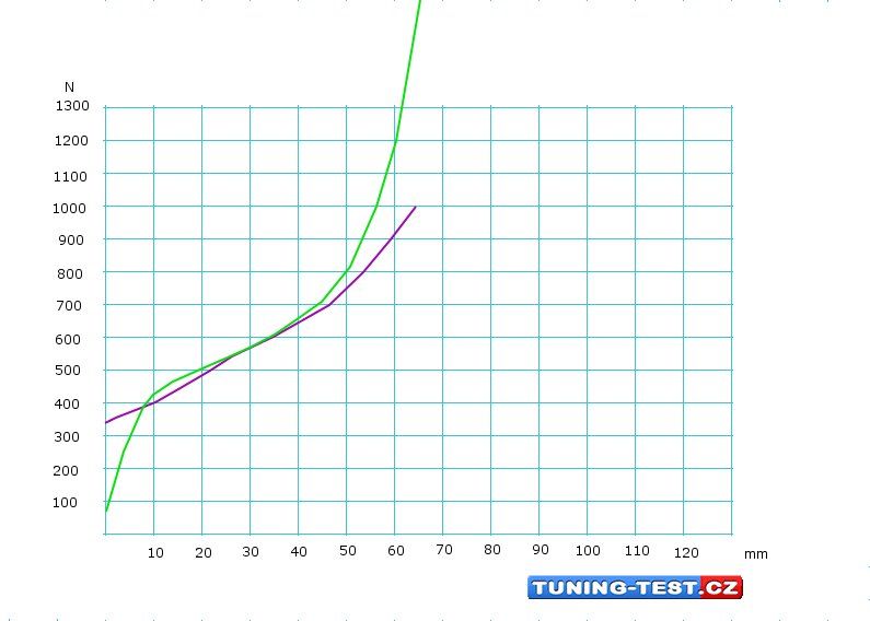

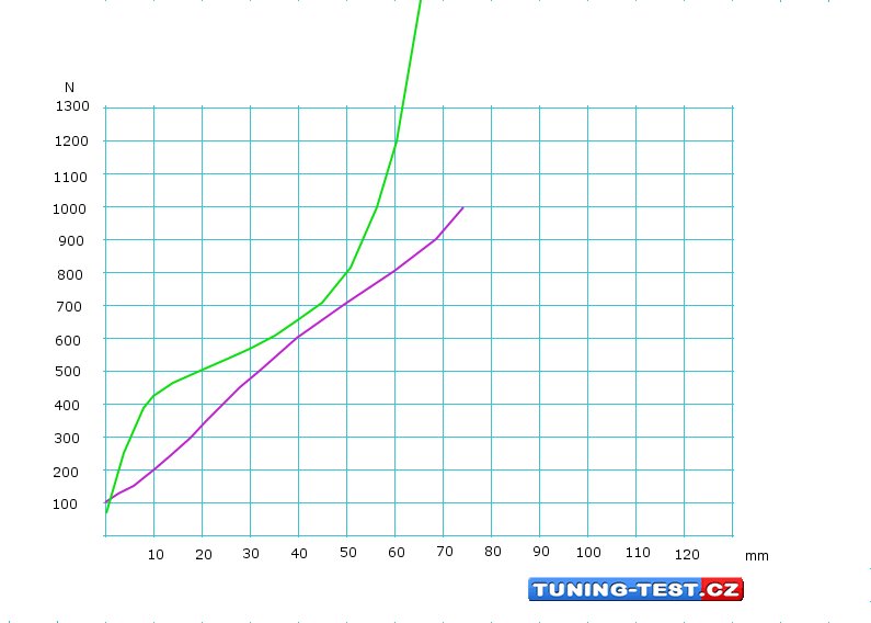

Ja tu mam grafy skareba elite na 100mm, po "repasi" tzv. vycisteni a namazani a miernej zmene objemu vzduchovej komory.
Zaujimavy je bod odtrhu, ktory je nizsie ako u ladenej R7. Neviem presne ako je skonstruovana R7, no u skareba je za ten citlivy zaciatok pozitivna ocelova pruzina.
v grafe pekne vidno to Milanovu zrucnost - dokazal poladit objemy a tlaky tlak, ze suhra vsetkych pruzin vytvara takmer priamku a na to ze vidlica este nieje velmi jazdena je aj odtrh na velmi slusnej urovni.
U mna je este stale do istej miery vidno prechod ocelova pozitivna - vzduchova pozitivna. No je sa este co ucit
Snad este trocha zmensim objem vzduchovej komory, ale to uz bude skutocne o mililitre, lebo potom by som sa mohol pripravit u cast zdvihu.
R 7 nese uvnitř stopy uspořádání, které znáš i ze Scareba to znamená pozitivní ocelová pružina a nad ní vzduchová. Možná by se dala vysledovat i návaznost dílů.
Tohle řešení pozitivních pružin nad sebou dává trochu lepší předpoklady k získání počáteční citlivosti, kterou ukazuješ správně.
Tahle R 7 je provedení s negativní pružinou.
takže pre úplnosť, tlak upravenej R7 v grafe je 100psi.
pre testovaní s jazcom (75kg) bol popustený tlak na 95 psi, ale pri skoku z cca 30cm išla vidla cca 2mm od dorazu, takže tlak bol vrátený na predpokladaných 100 psi (Milanove nastavenie).
Pri tomto tlaku dokáže pri normálnom jazdení XC využiť cca 4/5 svojho zdvihu.
