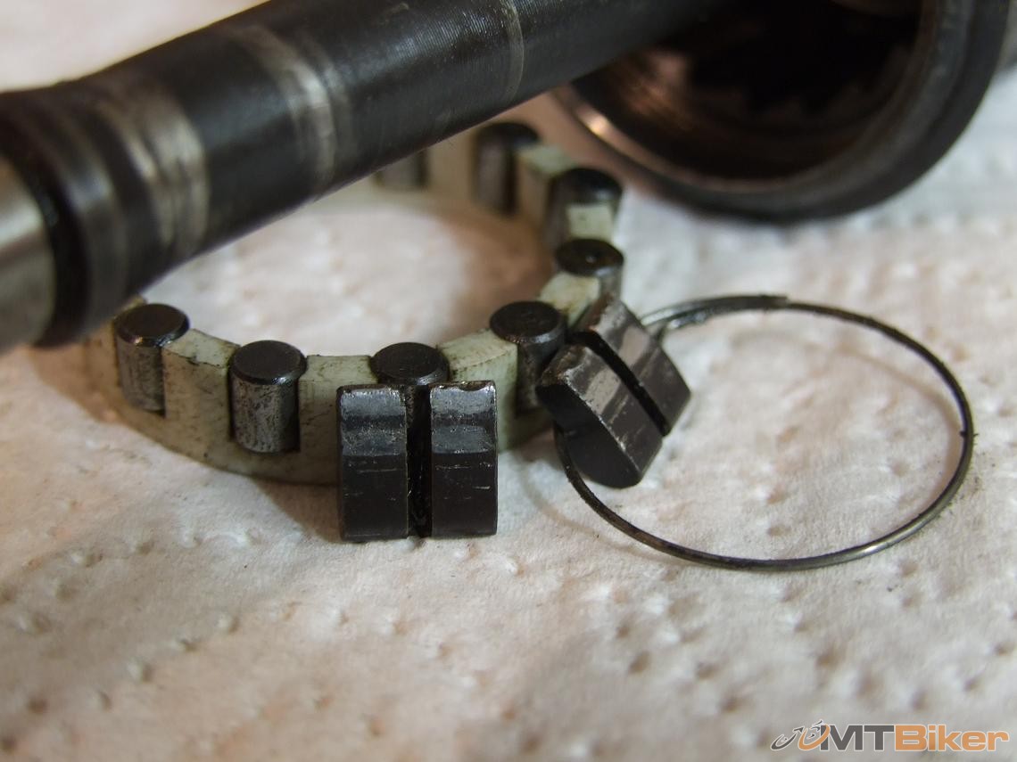

Myslím, že som urobil dobre, na strane kotúča mala vazelína taký pekný zemný odtieň a z poza tej, asi plastovej, blbosti, ktorá prechádza cez náboj sa tlačila voda (dedukujem podľa typických kvapiek vody na mastnom povrchu). A ani za pána neviem ako sa tam mohla dostať. Reku pre istotu pozriem aj na orech aj keď som pôvodne nechcel. Ale skončil som pri tom, že som odstránil misku podložku a 1. vrstvu guličiek. Ďalej to nejde, stláčam aj tie 4 dzindzíky a stále ho nemôžem vytiahnuť. Akoby bolo treba niečo povoliť ale neviem čo. Náboj SLX. Pomôžte mi
vsetko s citom
skus do toho tresnut.neboj sa toho.
Čo sa ti nepáči na dzindzikoch,hááá???
ved uz vidno gulicky........
skus to vykyvat-vytlacit nad cistou handrou, ked ho otvoris, aby Ti neutiekli gulicky.
dokazes pohybovat tou vnutornou castou vo vonkajsej mierne do stran????
Zložil som to, po porade v servise sme dospeli k tomu, že to tesnenie je tam nalisované a dolu sa bude dať asi len vyklepaním (je to nejaké čudné) a keď orechu nič nieje. mám to zatiaľ nechať tak.
