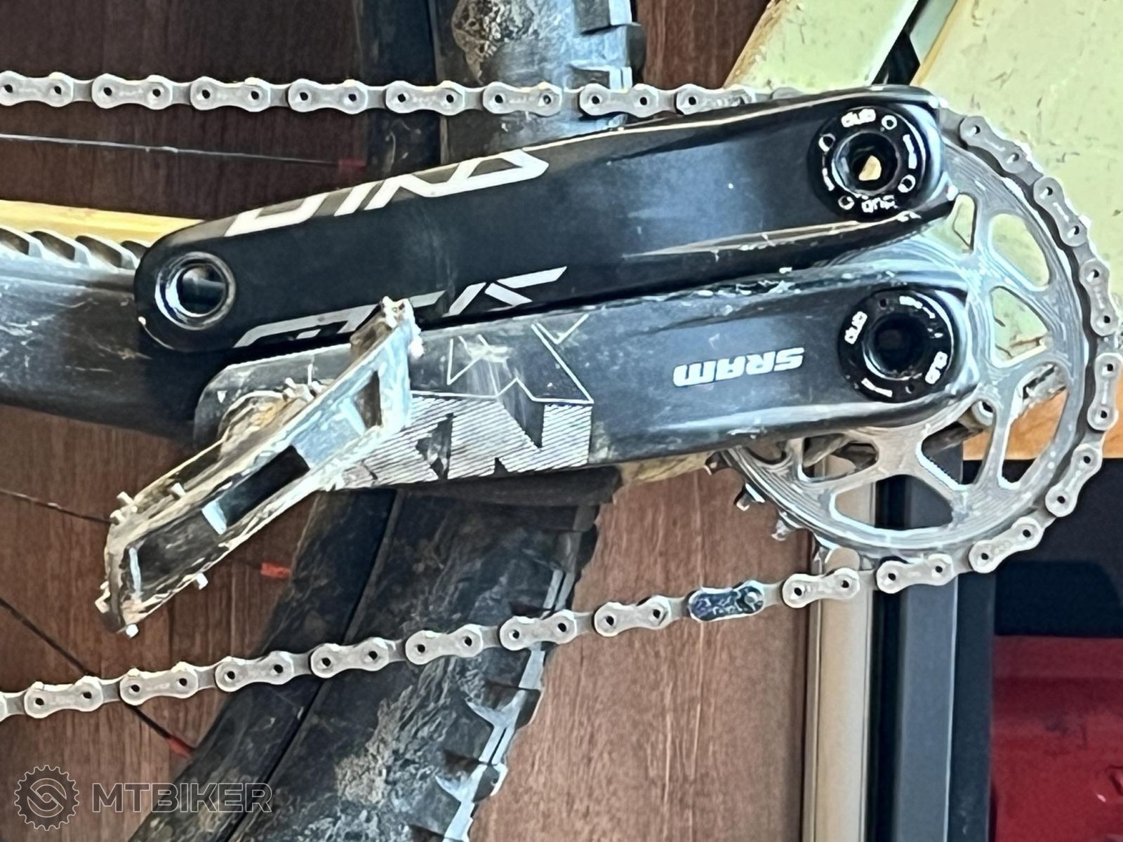

Vieš dať foto tých Deore kľúk 170 vs 175mm?
