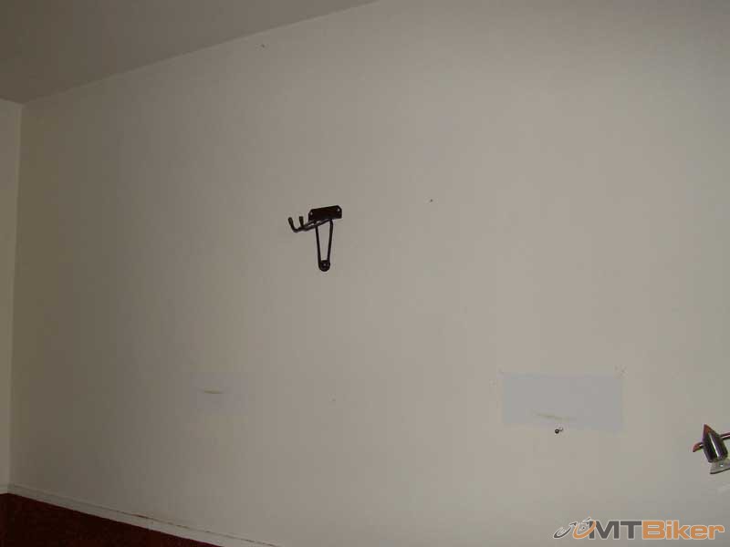

Vy co mate drziaky na stenach, mate aj nejako poriesenu stenu za bicyklom? Ja budem davat bicykel na drziak do vysky aby bol korman v cca 2 metroch. Cize pri vykladani a skladani sa mi urcite podari buchnut do steny, alebo ju zaspinit. Stena je vo vstupnej chodbe, bude dost viditelna, preto by som chcel, aby bola nejako zabezpecena (napr. nejakou odolnou a umyvatelnou tapetou, neviem...). Diky za rady.
Je to folia, aka sa pouziva v reklamnych agenturach. Urcite najdes obchod, kde maju taku foliu v roznych farbach, pripadne ciru, ta sa ale zhana tazsie, a predaju ti napr. pol metra. Z folie som vystrihol a nalepil obdlzniky a prakticky ju na stene nevidno. Ja napr. kupujem tu: http://krajspol.sk/

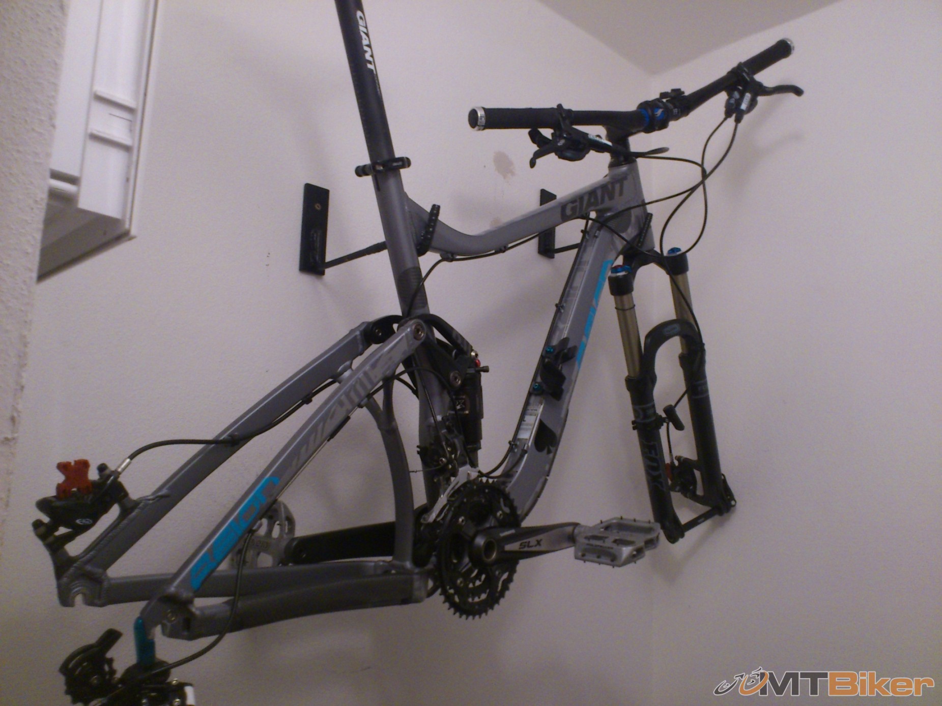

Diky Bajkonur. A teraz aj k drziaku. Bicykel sa mi da zavesit len na/pred stenu, bud drziakom za hornu trubku, alebo za pedal. Ale neviem, drziak za hornu trubku mi bude pritlacat vsetky tri lanka. A drziak za pedal, neviem, ci pedal a kluka taku zataz vydrzi. Nemate s tymto niekto skusenost? (Najlepsi by bol vytah, ale ten sa mi neda dat, lebo hore je sadrokarton)

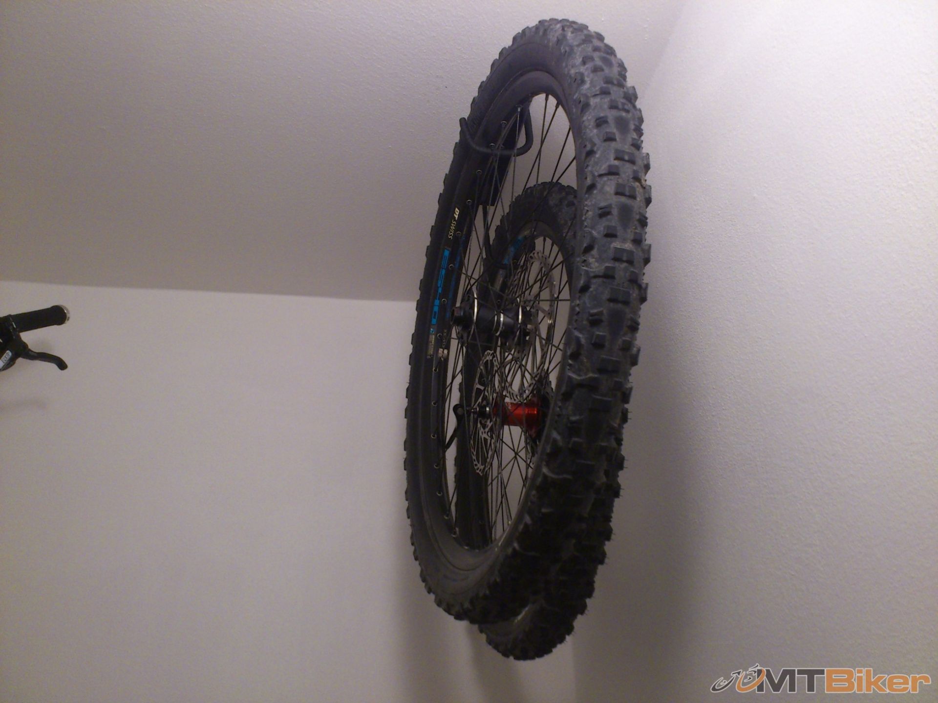

ja som kupoval drziak za hornu ramovu trubku ale na dva bajky prve davam samostatne kolesa potom horsky ram...nasledne cestny ram....(drziak ma garantovanu nosnost 45kg) za drziakom je ak sa nemylim 8 plagatov z bajkera v dvoch radoch aby kolesa nespinili stenu....visia mi nad stolom v izbe takze takto to vyzera v poho
Diky chalani. Ale ja nebudem bike velmi skladovat dlhsie, cize ho chcem vesat v celku, aby sa dal pouzivat (ak nie je vela snehu, alebo velmi chladno, tak na nom jazdim do roboty).
To je huste. Podla mna by sa pedale, kluky ani stred nemali nijak skodlivo namahat. Su zatazene cca 14kg vahou co je podstatne inde ako pri jazde kde nan tlaci 70-100kg plus narazy terenu a skoky.

Ked slapes do pedalov tak ich ztazujes tak isto ako ked zan visi bike. Ja som ho tak mal zaveseny a v pohode.
