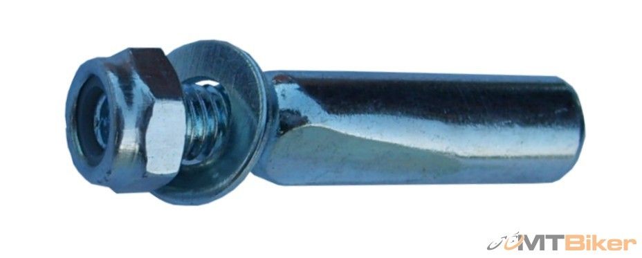

Bike-techrozhodol som sa ho trocha zrekonstruovat na take presuvadlo a nie a nie prist na to ako ich stiahnut.
Cez kluku ide daky srob, z ktoreho som dal dole matku ale z druhej strany ho nieje mozne uchytit, nakolko je gulaty. Myslim ze sa ani nevybera von a len po dotiahnuti matky pritlaca o osku a tym drzi kluku na mieste. Treba ich len vybuchat von alebo ako na to ?
