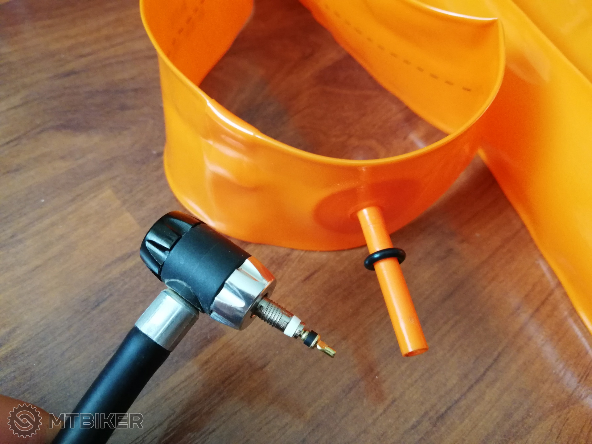

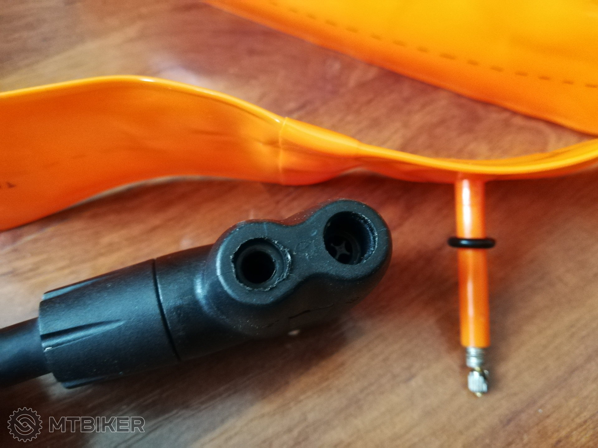

Velkou pumpou ich nafukat neviem, lebo adapter nevojde dost hlboko (kvoli orandzovemu plastu), Fukanie malou pumpou ide ale ked som isiel odsrobovat adapter pumpy, namiesto odsrobovania pumpy vysiel von komplet cely ventil z plastu. Takze reviews na amazone su pravdive, je to na ....
Tak na toto sa spoliehat v terene nebudem.

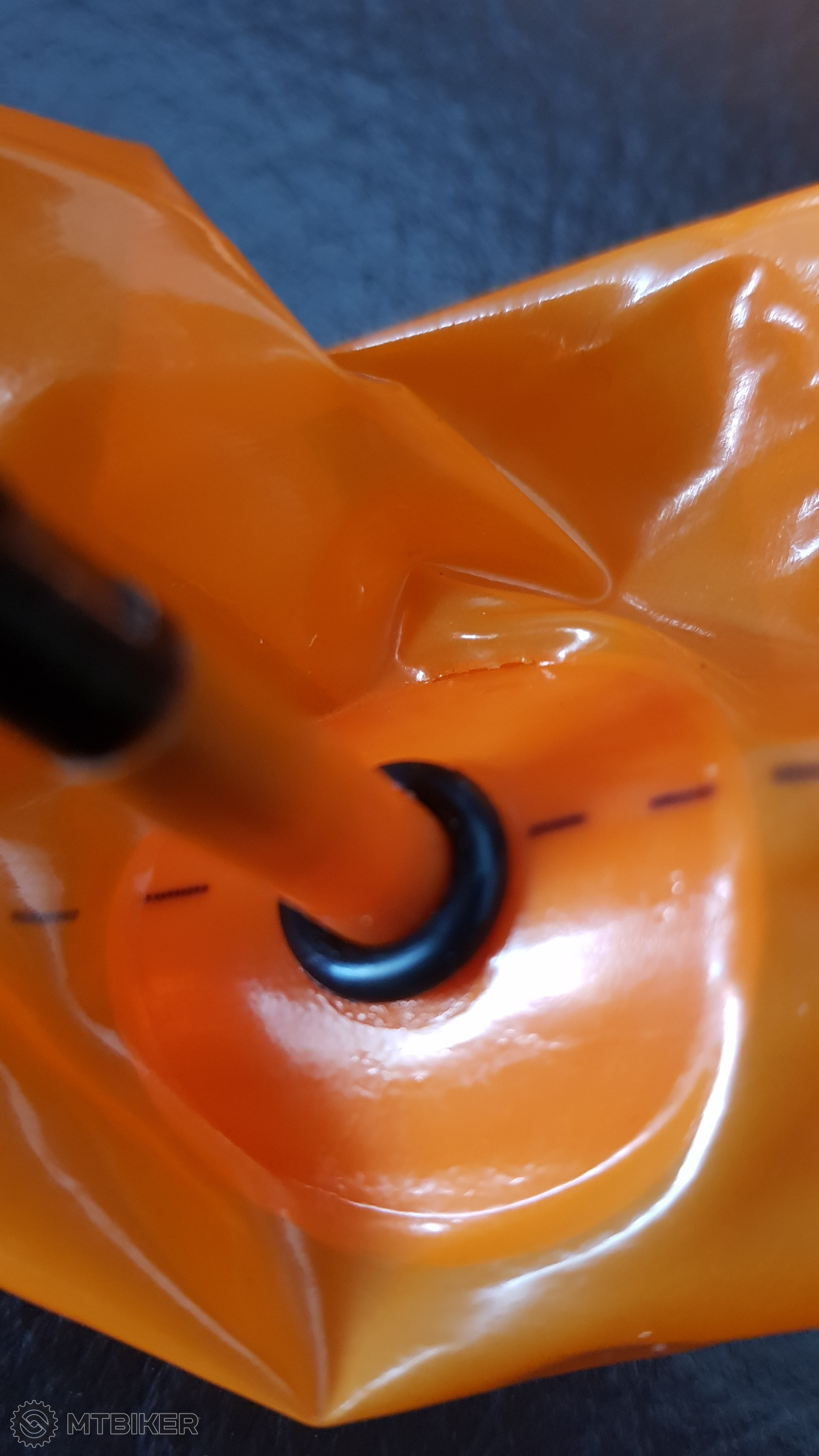

túto sezónu jazdím Tubolito na MTB. V priemere jeden defekt za 2 týždne. S klasickými dušami som moc defekty neriešil. Horšie však je, že dnes v lese sa odlepil ventil od samotnej duše, myslel som, že som zase dostal defekt ale keď som to rozobral, tak som zistil, že defekt to nie je.. Zhrnutie: okrem výbornej váhy tie duše stoja za prd.
