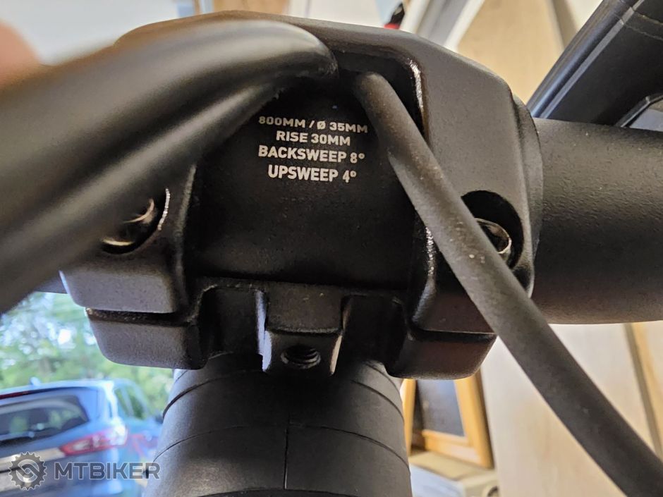

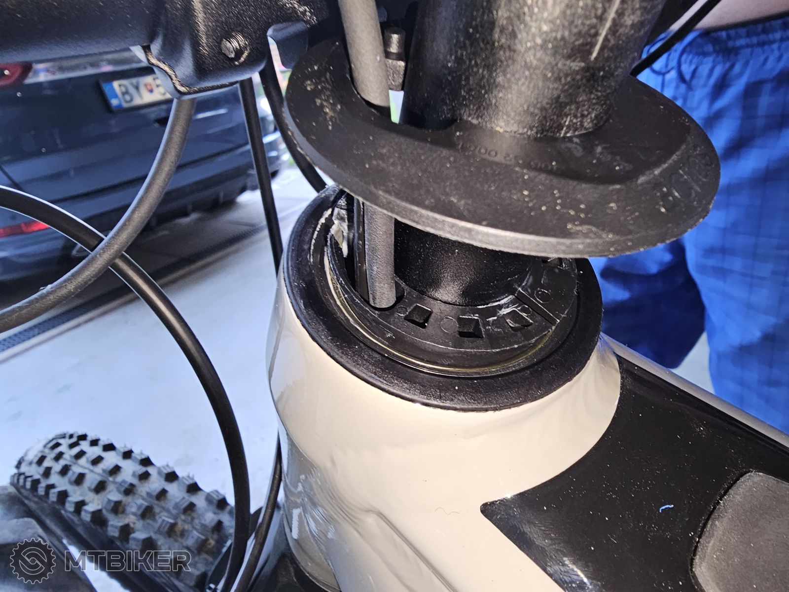

Ahojte, riesil tu niekto montaz sedacky SHOTGUN PRO na bicykel. FOCUS SAM2 2022 6.8? Kupil som si taku sedacku, len mi nepasuje v predu kvoli lankam vedenym cez hlavu riaditek. Existuje nejaka montazna sada alebo sada na zmenu trasy laniek mimo riaditiek? Dakujem za radu.
Presne na "teba" som myslel ked som to montoval na normalny bajk. Adapter tam nedas, jedine ze by si si to sam vyrobil aj s prednou castou uchytu sedacky na mieru(3d tlac, cnc).

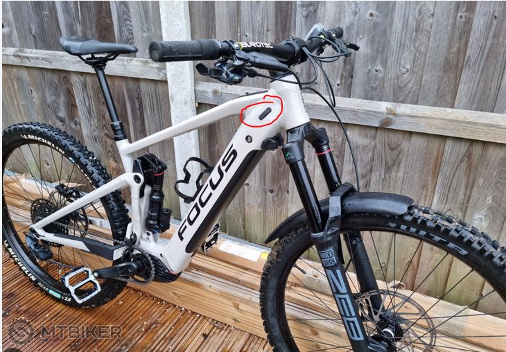

No ale ak dobre vidim z oboch stran je srobom chytena zaslepka ktora snad sluzi presne na to, len budes mozno potrebovat dlhsie hadice. Mozno kupis original dierovanu zaslepku, alebo navrtas do tych zaslepiek.
A mas stastie ze mas 2022, na 2023 rame uz ani zaslepky niesu.

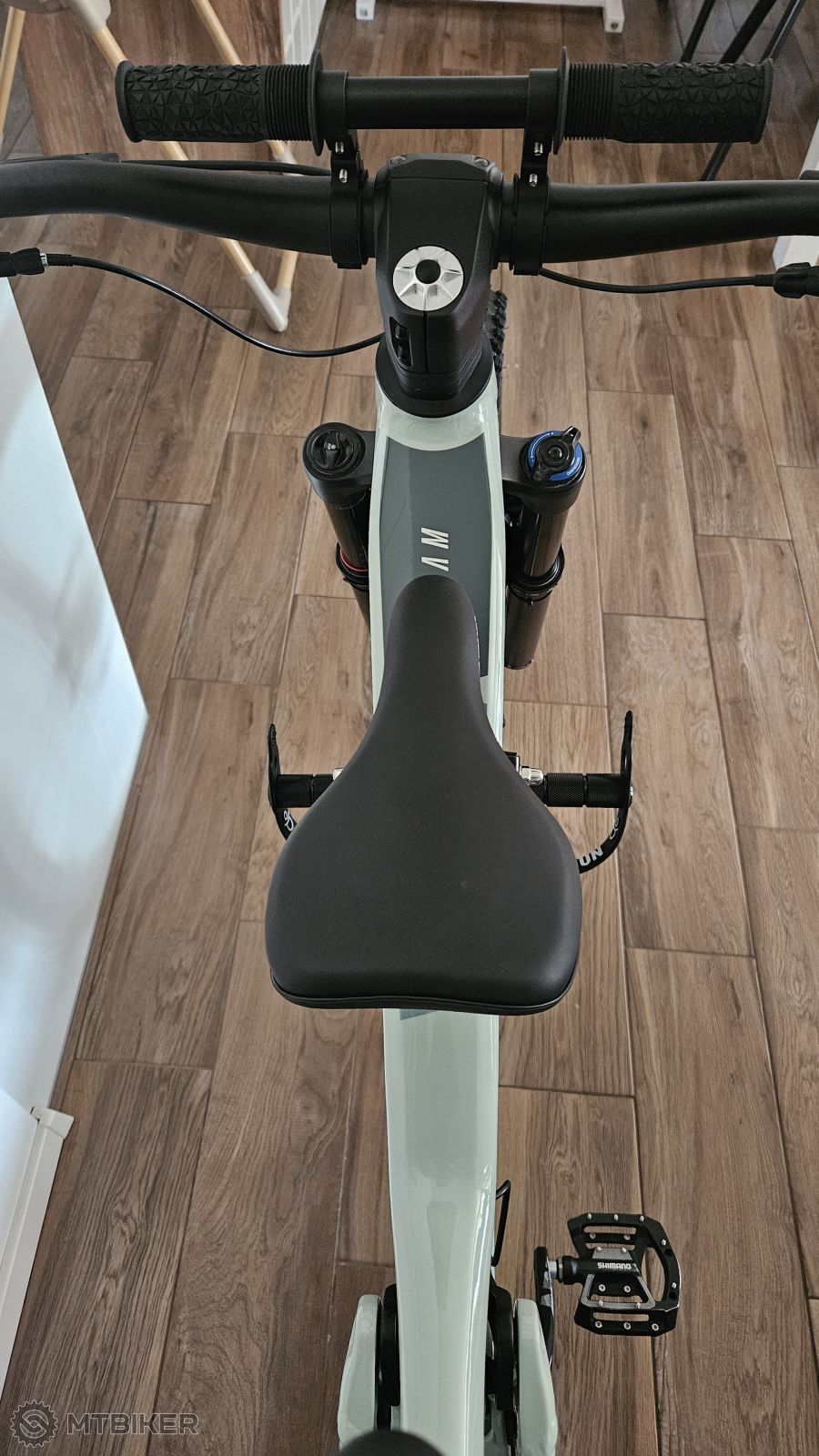

A neviem ci mas aj sadu s tymi malymi PRO rajdami. Ak nie urcite dokup, su perfektne a hlavne su na 2 rychloupinaky a su sirsie zatial co tie lacnejsie sa srobuju a su uzke. Tj sedacku aj rajdy nahodim/zhodim za 20 sekund ked ich treba/netreba. Videl som ze to jazdia aj bez tych malych rajdov ze sa dieta drzi velkych rajdov, ale to je maly moc predkloneny potom a natiahnuty.

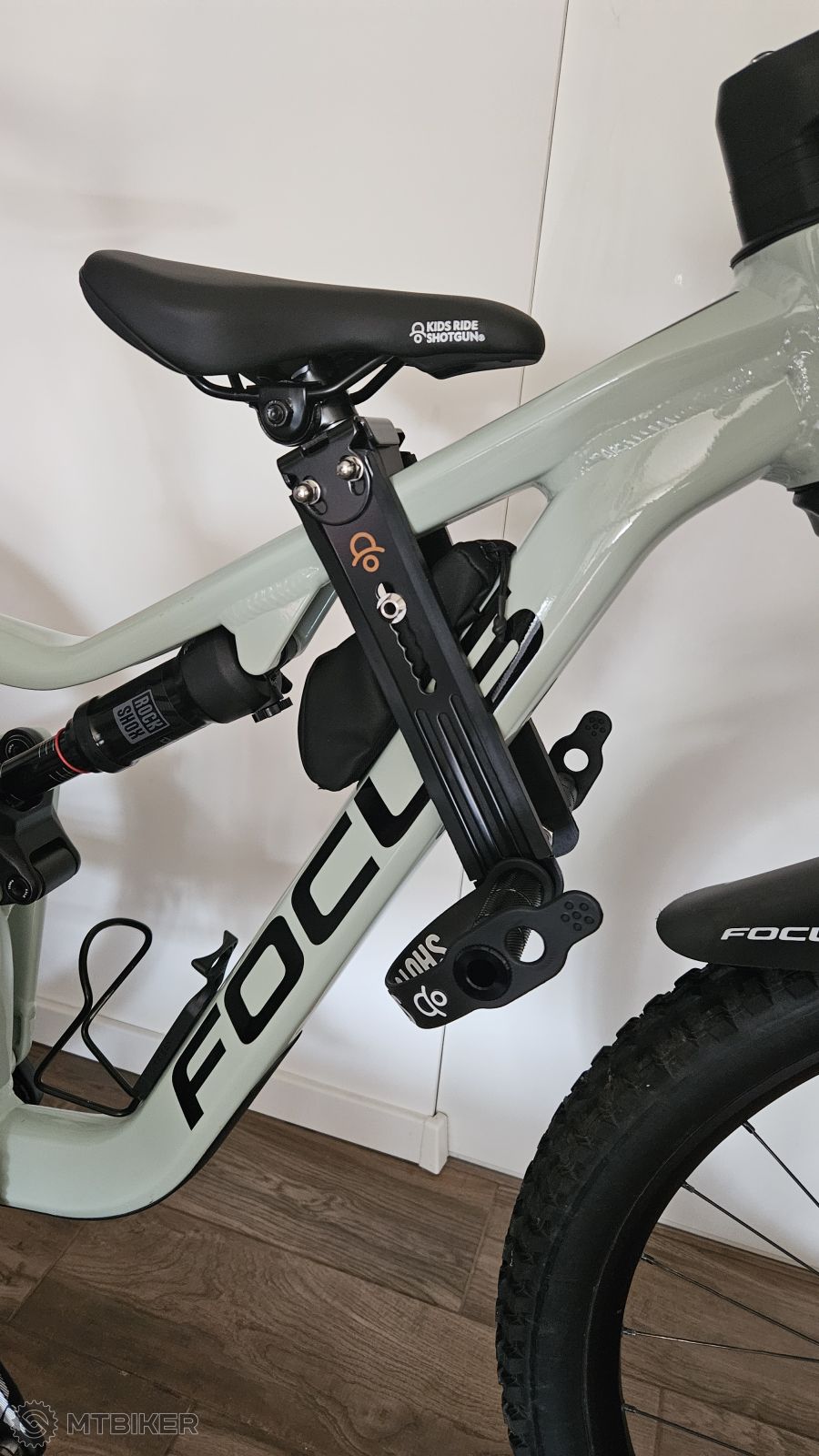

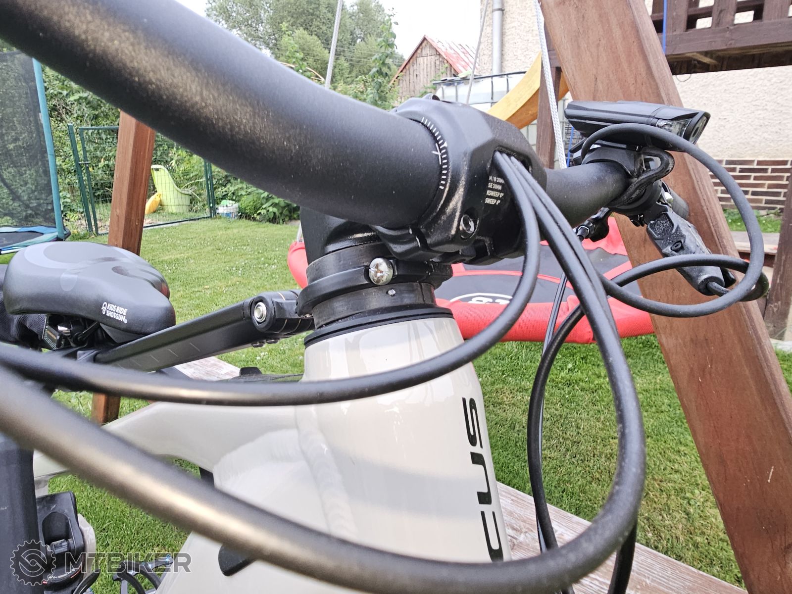

Tak nakoniec sa podarilo. Vdaka sikovnemu technikovi (tatovi.) Odkedy ju mam, dcera nic ine nechce len ist na vylety. Perfektna vec. Mam aj tie male raidy.

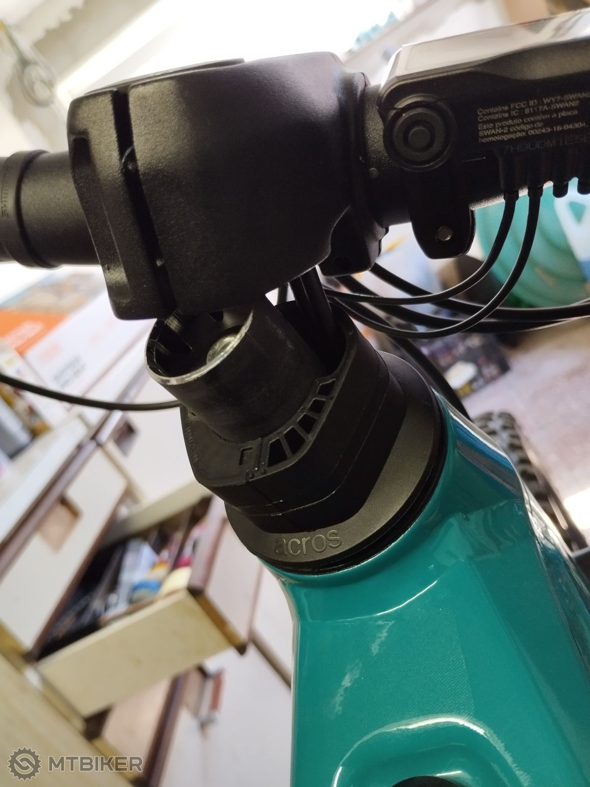

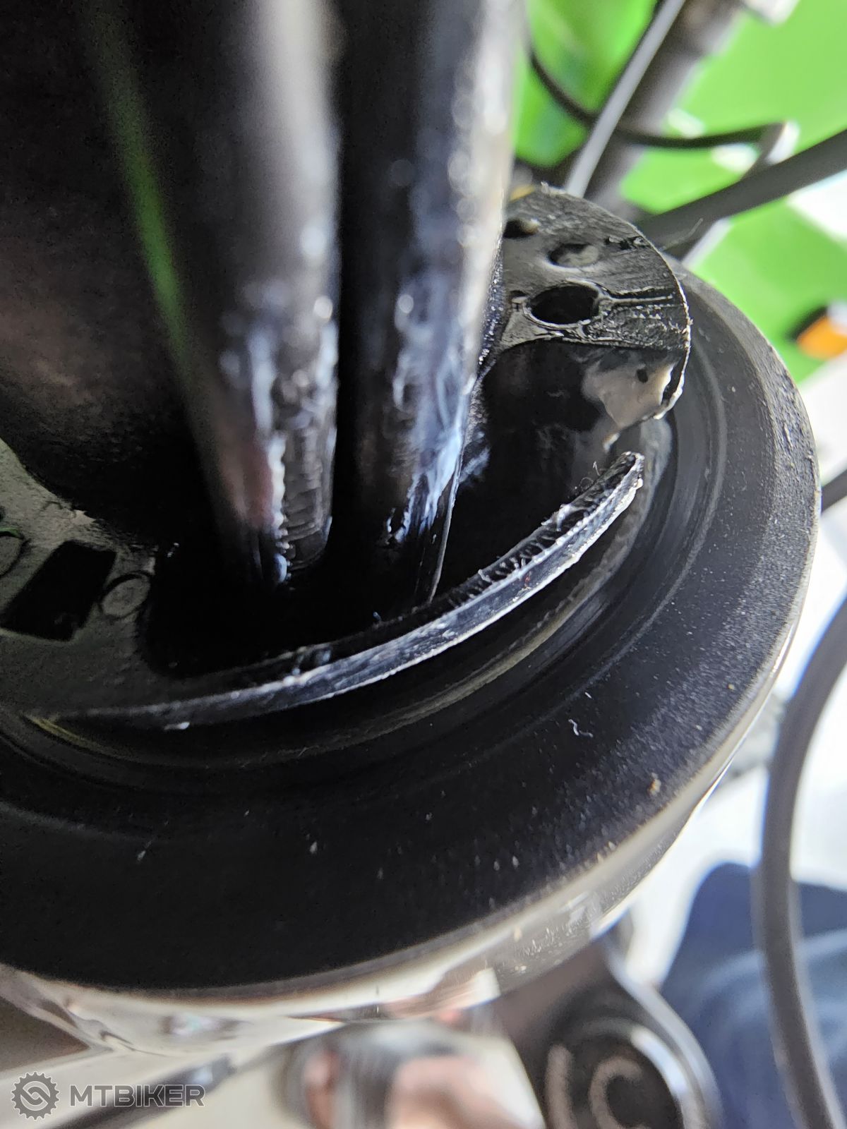

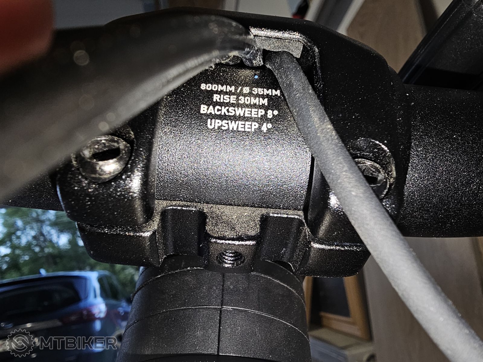

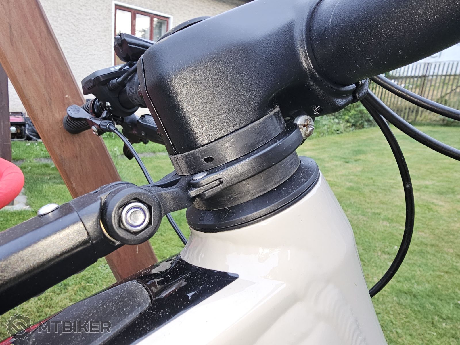

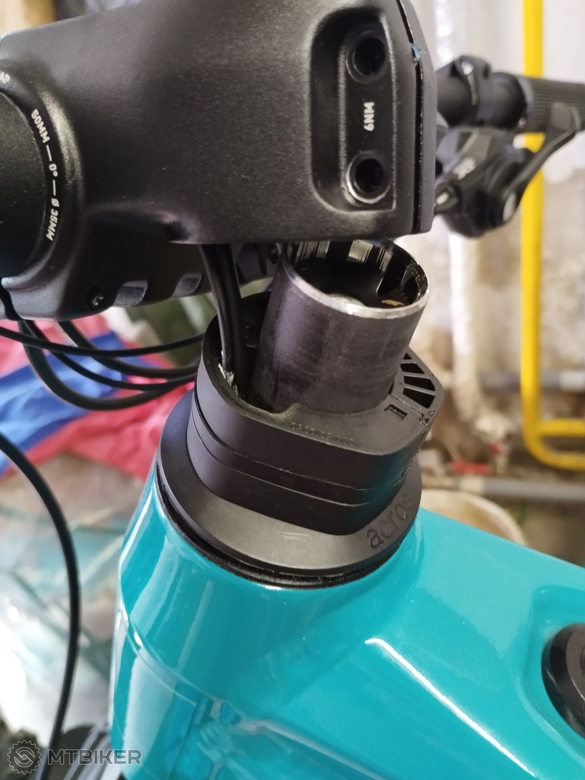

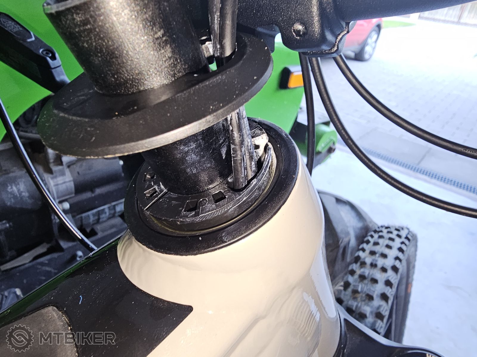

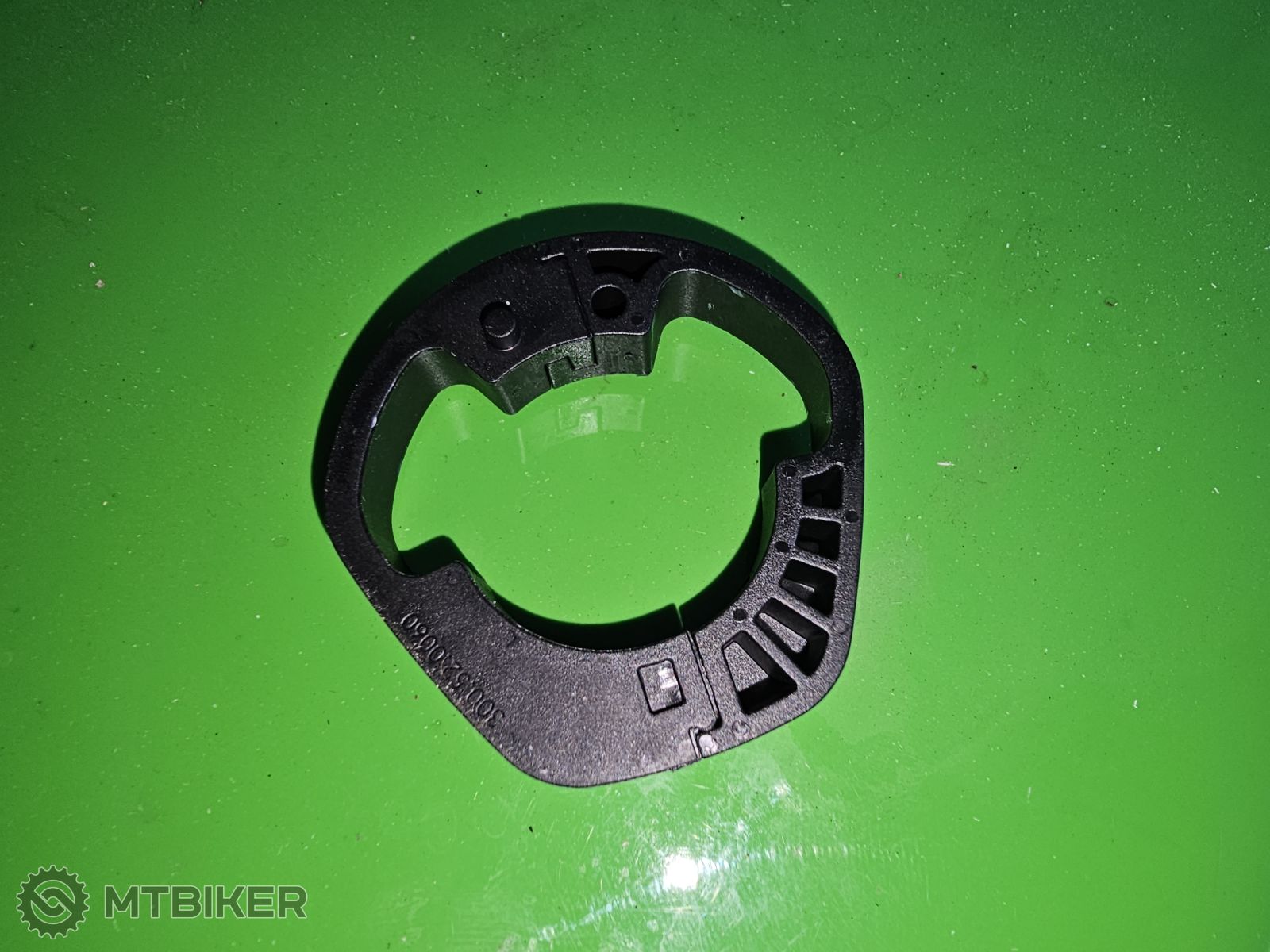

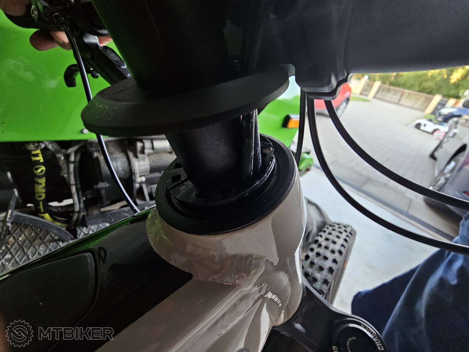

Ahoj,riešim rovnaký problém.Mám focus thron 6.9.Ako si to nakoniec vyriešil?Vyrobené na mieru,alebo si to tam dal ten originálny krúžok?
Ahoj, neviem ako je na tom Thron, ale na môj SAM to nešlo, musel som vyrábať nový krúžok na mieru, Ak ti nejdu káble a lanká cez hlavu riaditiek ale bokom ramu, nemal by si mať problem.

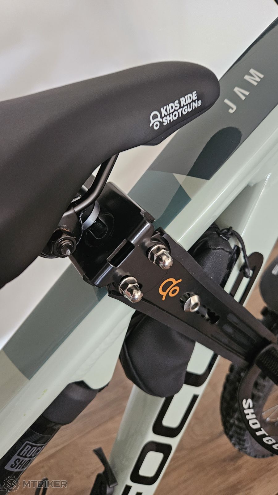

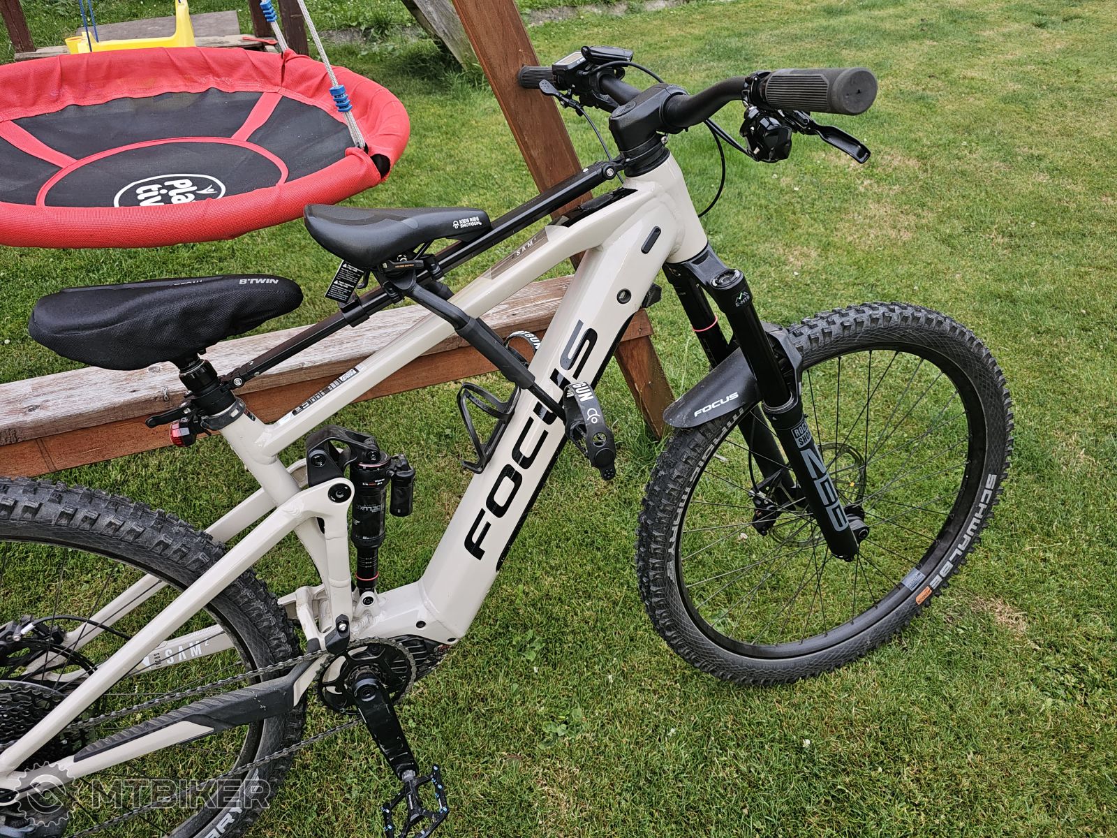

FocusJam vies to este vyriesit tak, ze kupis "zakladny" Shotgun, alebo Shotgun 2.0, ktore su bez tej tyce a uchytis to priamo na ram. Mam Shotgun na Jame a vsetko bez problemov. Cele to je pogumovane, takze nemas ako oskriet ram a drzi to ako privarene
Najprv som rozmýšľal nad kúpou základného modelu, ale šírka hornej lišty je cca 73mm a v technických údajoch sa uvádza, že tento model pasuje do 70mm. Ale ak sa vám podarilo nainštalovať, potom určite nie je problém. Aký model máte, základný alebo 2.0?

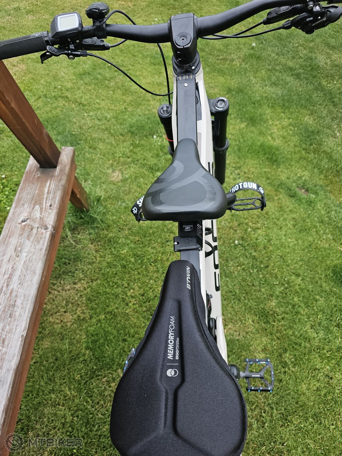

Hej toho som sa aj ja obaval, ale v pohode to sadlo. Mam zakladny model. Dcera mala rok a pol ked som Shotgun kupoval. Natlacil som to dopredu najviac ako ma pustila horna ramova rura, tak aby tam zostala aspon trochu vola. Mala dociahne v pohode na kokpit (dokupoval som aj riaditka) a vobec mi nezavadzia ani ked mam sedlovku dole. Zajtra spravim fotky pre predstavu.
https://acros-components.com/en/headsets/zs56-headset-cover---integrated-cable-routing-
