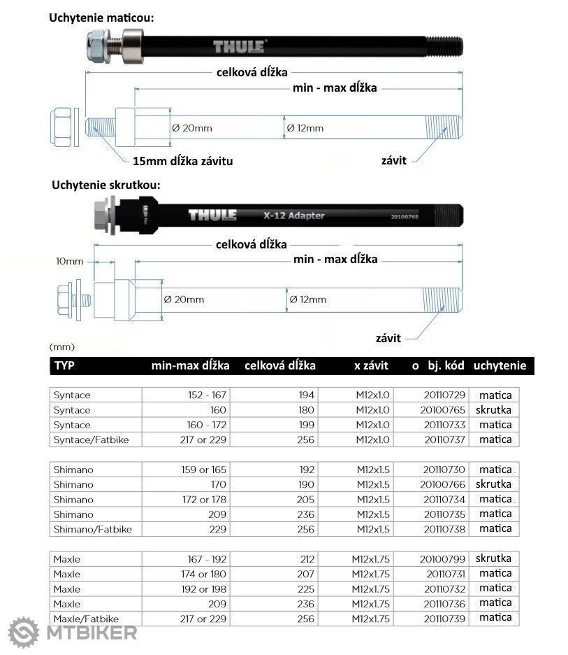

odporucil by som tu osku aj vybrat z bicykla a mozno ze budes mat vsetky udaje na nej napisane ( napr M12x1.0 172mm atd). Ak tam nebude nic napisane, tak si zmerias stupanie, dlzku osky, vid navod

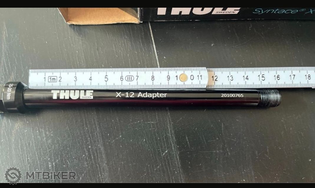

Vyber sucasnu osku, ktoru mas na biku. Zmeraj zavit, teda vzdialenost medzi jednotlivymi zarezmi na zavite. Bud, 1, 1.5 alebo 1.75mm. A potom zmeraj dlzku osky (tu vnutornu co ide do biku a kolesa). Na tom obrazku, co som sem dal, je to ako min-max dlzka. Napriklad, ak je zavit 1.75 a dlzka osky 180 tak tvoj typ bude Maxle, bud 20100799 alebo 20110731. Rozdiel medzi nimi je v uchyteni thule adaptera a jedna z nich je este trochu dlhsia. Mal som oba typy uchytenia a na Thule (ako je v tomto vlakne na prvom obrazku) pasuju oba.

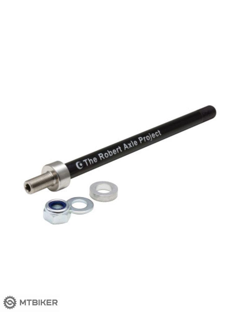

https://www.mtbiker.sk/shop/kolesa-a-rafiky/prislusenstvo/rychloupinaky-a-pevne-osky/the-robert-axle-project-zadna-os-12-mm-pre-detsky-vozik.html?variant=408074&gclid=CjwKCAjwrNmWBhA4EiwAHbjEQKF2wLk9CrR_NrxCQc7pYTCG67kahXk_CufAw9EMmeLADTY3zRz8FRoCldkQAvD_BwE

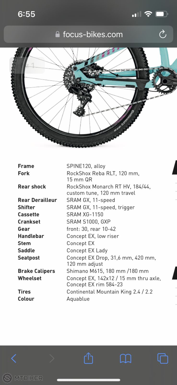

FOCUS R.A.T bikes 12 x 142mm
https://www.bike-discount.de/de/the-robert-axle-project-steckachse-fuer-fahrradanhaenger-142/148mm
alebo
https://www.bike24.de/p1278351.html

Tu si vyklikaj a vyhodi ti aku potrebujes. https://robertaxleproject.com
