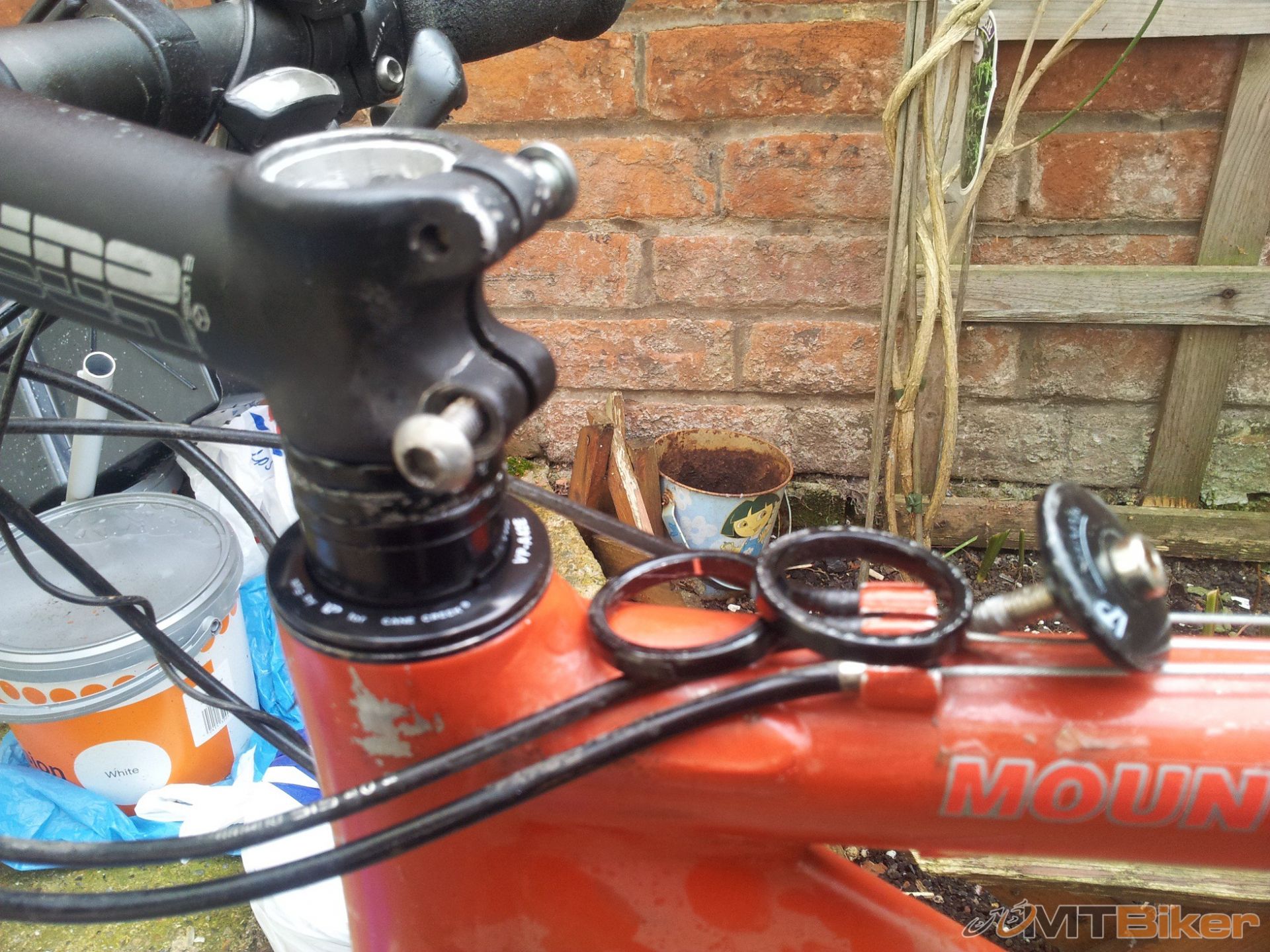

Zdravim vas, chcel by som vas poprosit, ci by sme mi vedeli poradit ohladom vymeny hlavy a hlavne ako to mam poskladat naspat. Vidite ze tam je poskodene aj to tesnenie (tie som nemohol zohnat) ako aj kruzky (tie som kupil nove). Bike som si dal poslat zo SVK do UK a kamarat mi to musel rozobrat aby mi zmestil do krabice. Teraz som z toho jasny... Tu prikladam foto. Dakujem za kazducku pripomienku, alebo otazocku

Super paaani, dakujem. Vidite ze sa to da... Ano, nad tym som aj ja rozmyslal ze by som vymenil na kompletku, ale problem je ze neviem presne aku mam kostru a podla coho mam tu hlavu kupit? Ci to mam niekde odmerat, alebo jakos? Teraz to ale chcel len nahodit a hrat sa s tym budem niekedy cez zimne obdobie
Je to semintegrovane 1 1/8" hlavove zlozenie. Pri vymene je najtahsie vlisovanie novych misiek. Je tam spoj s presahom. Keby som bol doma tak ti napisem postup ako to zlozis, ale isto ma dovtedy niekto predbehne

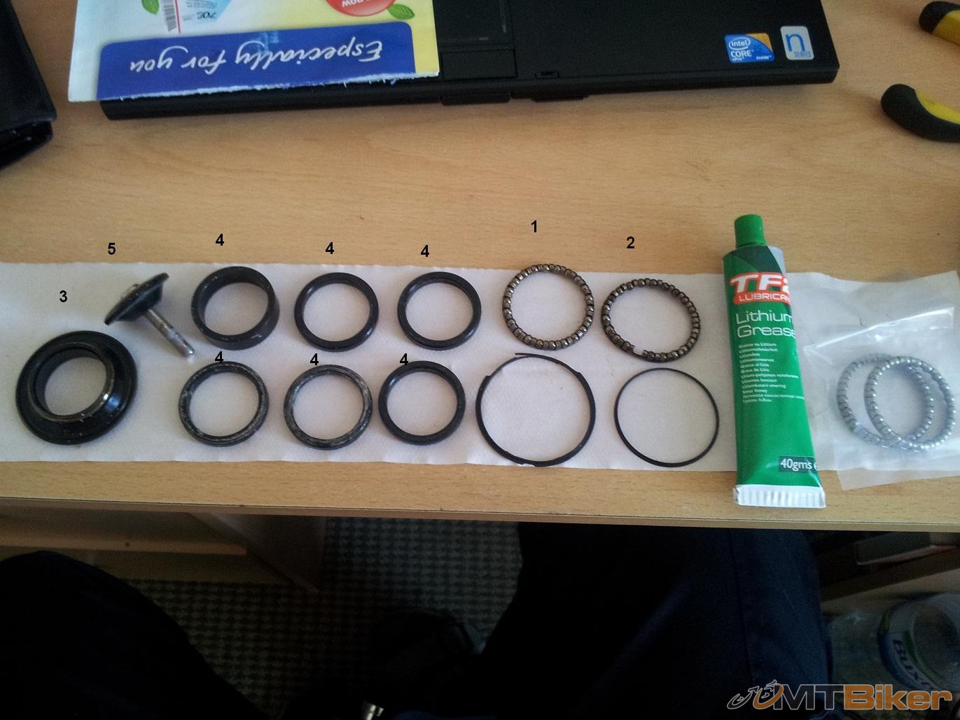

Marinada... Kludne mozes to sem hodit ak to tu este nebude. Stale neviem ako to vsetko ma nasledovat, akym smerom otocit vencek a co bude nasledovat od prveho az po posledne. Nasiel som nejake videa na youtube, ktore mi v celku pomohli. Kamos jazdi, tak som mu este poposielal viac foto, tak sa do toho pustime. Samozrejme, ked to poriesim, teda dufam, tak hodim fotky a postup. Ak bude mat niekto podobny problem len pozrie a precita
Hlava zlozena Prvy vencek isiel gulickami smerom hore a druhy vencek gulickami smerom dole. Potom cislo 3 a dalej nasledovali podlozky... Samozrejme na sami koniec cislo 5

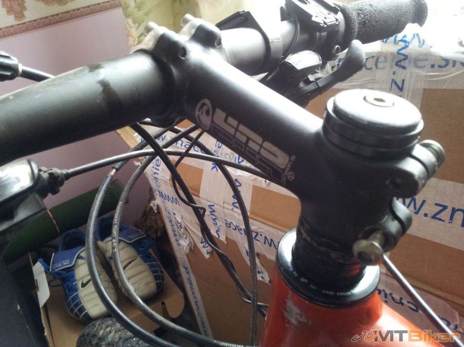

M1sho... Tie venceky kupis v kazdom bikovom shope, ale daj si pozor aku mas presne hlavu. Ak si vsimnesh moje dve posledne pridane fotky, tak mne tie venceky nesedia ako by mali. Mam to len tak provizorne zatial, aby som sa este mal na com vozit. Cez zimu idem menit komplet hlavu a striekat kostru + kompletna generalka...

Neviem ti poradit ako to presne poskladat (jednu misku nevidim) asi bude v rame zospodu.

Ty mas tusim polointegrovane hlavko. Najlepsie ak skocis do servisu!
