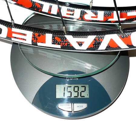

http://www.novatec.com.tw/novatec/english/p_show.php?sid=254
hmotnost je na prd
Na novatec slusna vaha....
Este si mal hodit foto tych nabojov, podla mna najkrajsia vec na tych kolesach...
Inak, ak sa nemylim, Janka Stevkova karbonove rafky novates testovala uz pred 2 rokmi...
Tak s tym konecne vysli
Velmi pekna hmotnost, len skoda, ze to je Formula
Btw: montuje ich aj Ellsworth na AMka .
http://quasko.blogspot.com/2009/10/formula-rx_30.html
