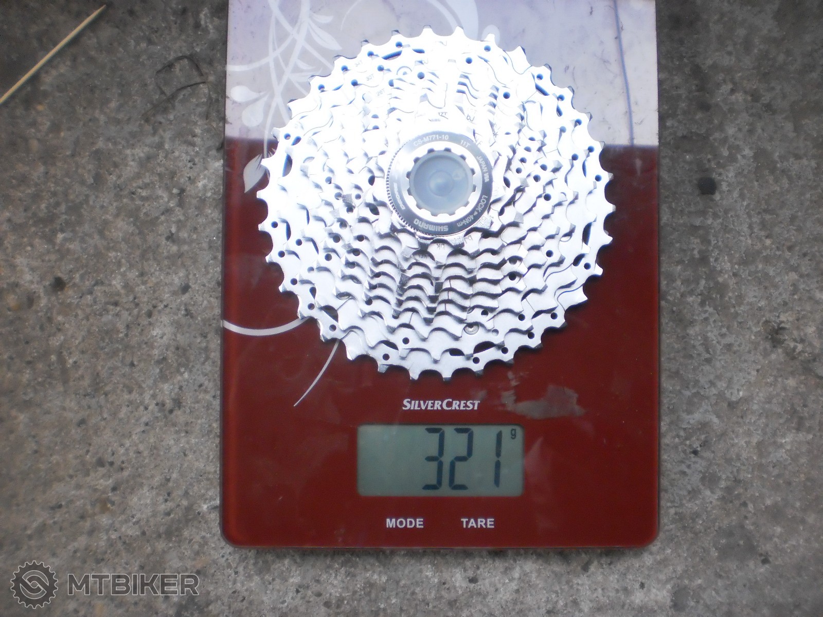

menili sa kolesá (-459 gr.) riaditká (-105 gr) zadný plášť (- 89gr.) kazeta (-97 gr.) kotúče,dozadu miesto 180 mm šiel 160 mm,adaptér preč (cca - 100 gr.) pedále ( - 157 gr.) miesto duší šiel tmel ( - 200 gr.) spolu cca 1207 gr,takže to vychádza (14 100 gr. - 1207 gr. = 12 893 gr.)

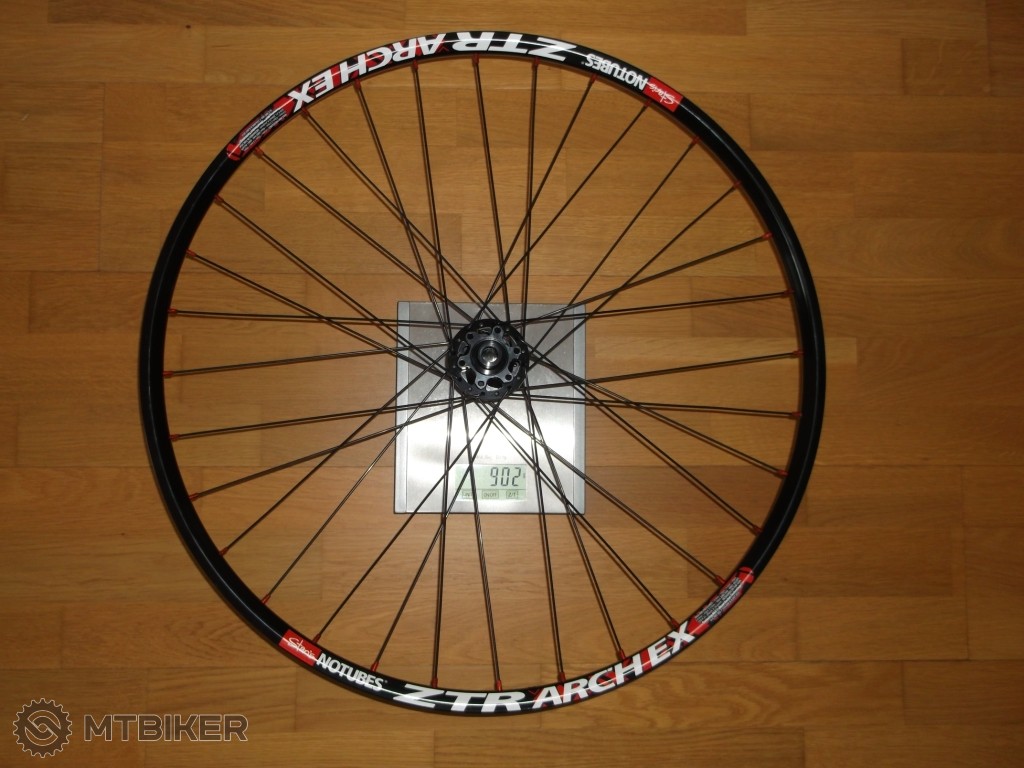

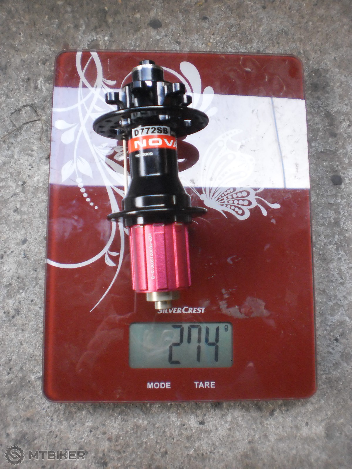

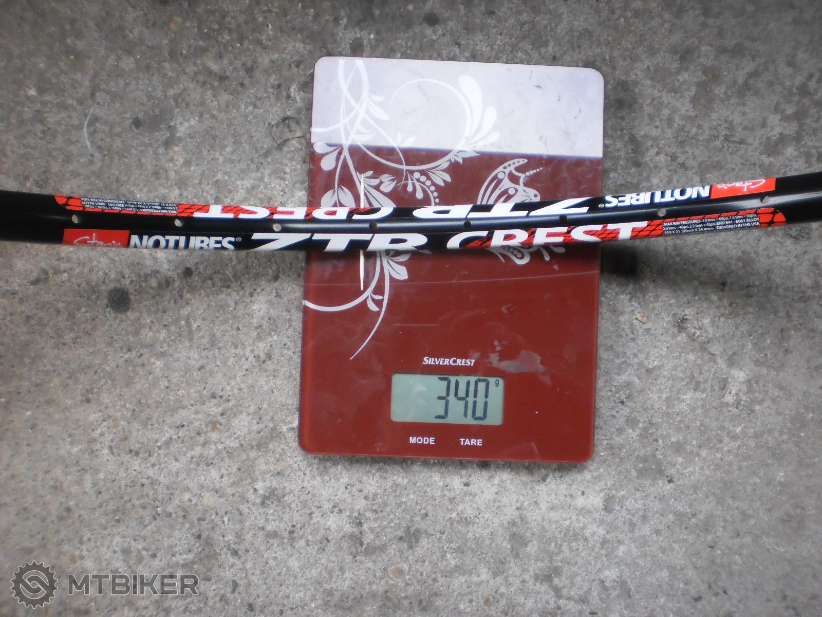

nejaké veci na stavbu lahších ručne zapletených kolies-ráfiky No Tubes ZTR Crest 26" váha presne ako udáva výrobca,kazeta deore XT 10-sp. 11-34,náboje Novatec light
niečo vydrží,je to XC ráfik z obmedzenou nosnosťou a životnosťou,ale tieto kolesá skladám pre 9 r. chalaniska,ktorý má 35 kg,-nech sa tolko nenadrie do kopcov-snáď pár rokov na nich odkrúti-dúfam
