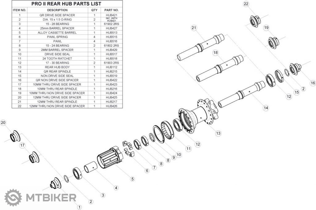

Mňa by zaujímalo ako to majú riešené iné náboje. Predtým som jazdil roky DT Swiss. Teraz mám na jednom biku Bontrager, na druhom Novatec a tiež sú tam len ložiská, do nich zasunutá oska a na nej nasadené krytky. Tesnenie je jedine medzi orechom a telom náboja. Nič navyše oproti DT Swiss, robí to niekto aj nejak inak? Iné som nemal, tak ma to celkom zaujíma.
Väčšinou všetky top komponenty (náboje , stredy atď) majú len krytky. Každá prachovka ktorá sa musí niečoho dotýkať je odpor navyše. Potom závisí ako je utesnené ložisko pod krytkou. Keramika je mizerne napríklad. Ale je to daň za nízky odpor. Ale v servisných postupoch sa zas uvádza, že pod krytky sa má naniesť hrubá vrstva vazelíny. Jednoducho DT sú ***** náboje, ale občas treba dať dolu krytky všetko vyčistiť a aplikovať vazelinu a je to. Rovnako ako treba často čistiť a premazávať ratchet systém.
branomelis Nikto tu neznizuje kvalitu dt nabojov, naopak pre mna su vzhladom k cene jedny z naj co sa daju kupit. Len ma zaujma, ci si voci 350-tkam clovek polepsi len hmotnostou, alebo aj nejakou inou pridanou hodnotou. Lebo nejakych 60-70g za cca 200€ pre mna prestava byt argument pri identickych ostatnych vlastnostiach. Napr. vyssia vydrz, resp. bezudrzbovost vdaka utesneniu, odolnost... Napr. pri 240 uvadzaju (teda mimo noveho exp ratchetu, ten zatial vynechajme, rovnako pocet zubov na rohatke, to su jasne uvedene a zname vlastnosti) labyrintove tesnenia, ci to je to co vplyva napr. na vydrz, ale ze samotne loziska su v konecnom dosledku rovnake...
