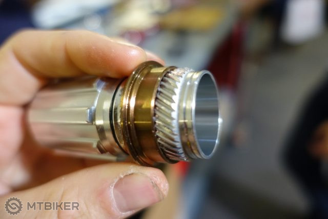

Takto
Ratchet netlačia dokopy iba pružinky ale v zábere to dotlačí aj ten závit.
