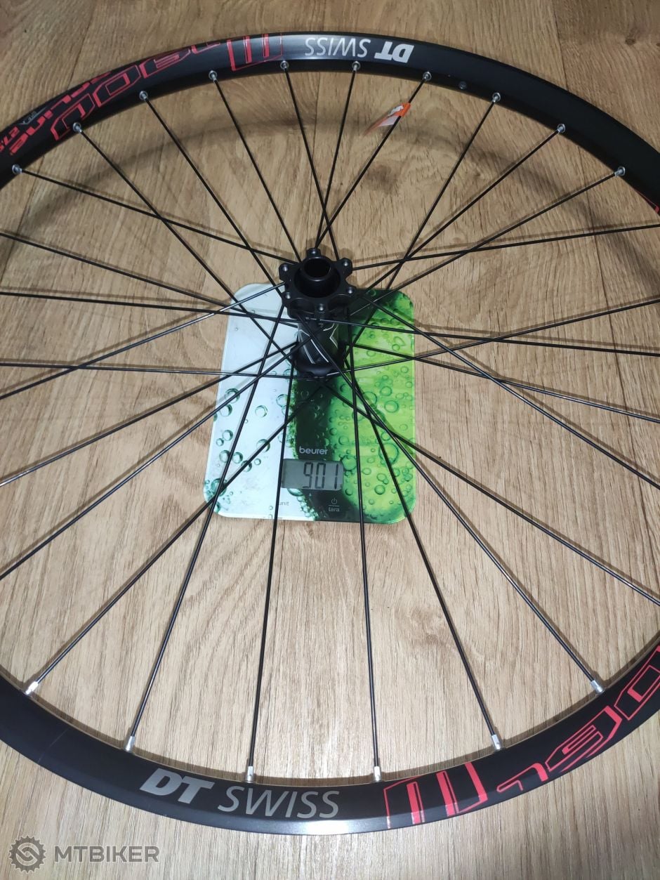

Tie maju ake rozmery na tvojich kolesach? Moje karbony maju tiez 25mm. Race vyzeraju tiez slubne. Ako su na tom s odolnostou a TLR? Boli nejake trable?
Zajtra zmeram, nemam doma subleru.
Od jula co ich mam som nemal ziadny defekt ani problemy, tlaky jazdim cca 1.3 vzadu a 1.1 vpredu. Jazdil som aj vyssie ale takto mi to vyhovuje.
Najazdene mam 1300km a vydrzia este dost.
Co sa tyka nahodenia na rafiky uplna pohoda, nafukal som ich s pumpou a tlak drzali aj bez tmelu.
(udavana hmostno setu 1953g, navazene 1940g - ten gram skakal)

Váha udávaná výrobcom 690g

Jasne niekedy medzi sviatkami nahodim, rafky mam DT swiss XR391, vnutorna sirka 25mm
Inak od Wolfpacku jazdim od jula plaste Speed 2.4 vpredu a 2.2 vzadu

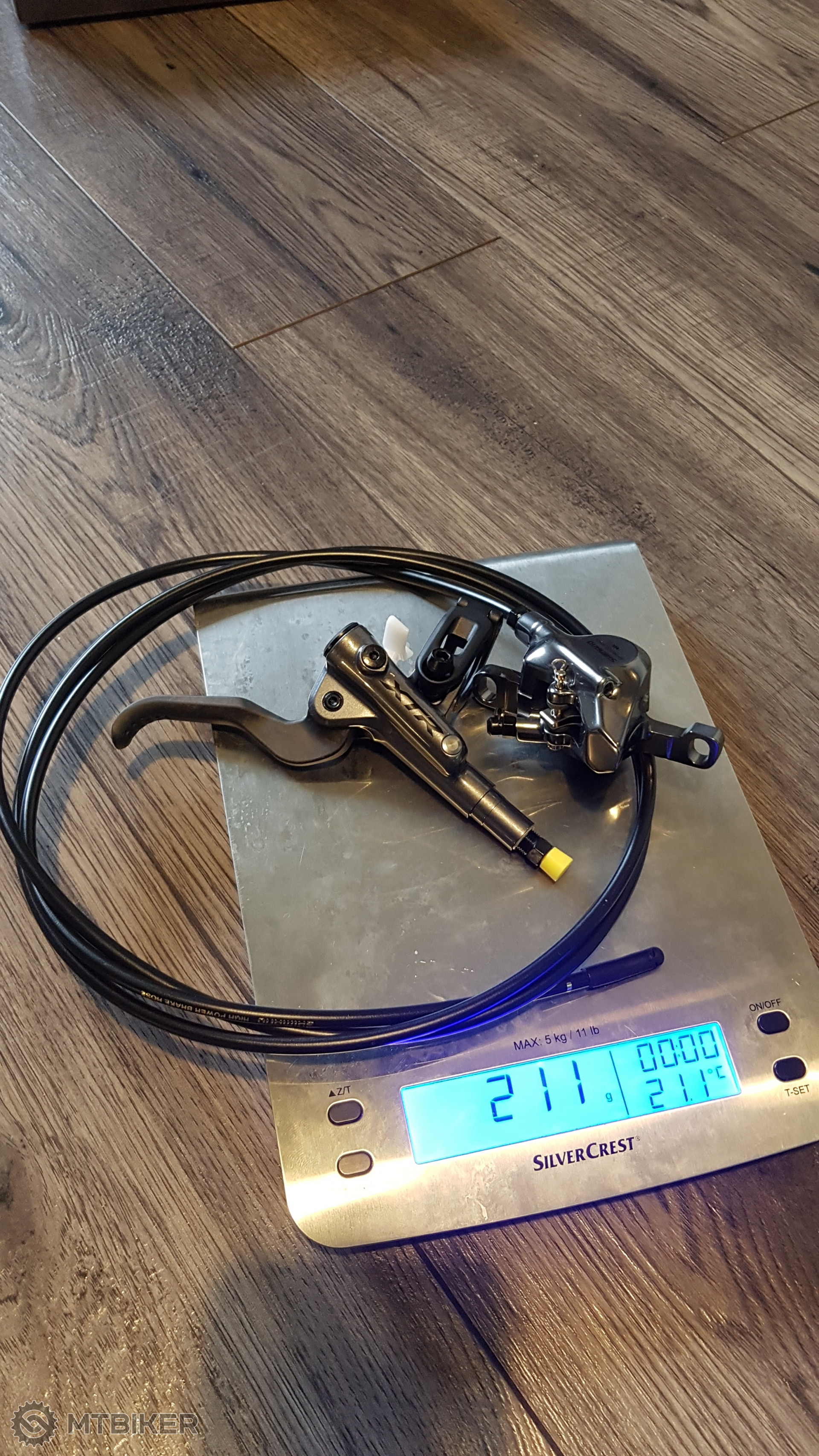

211g
