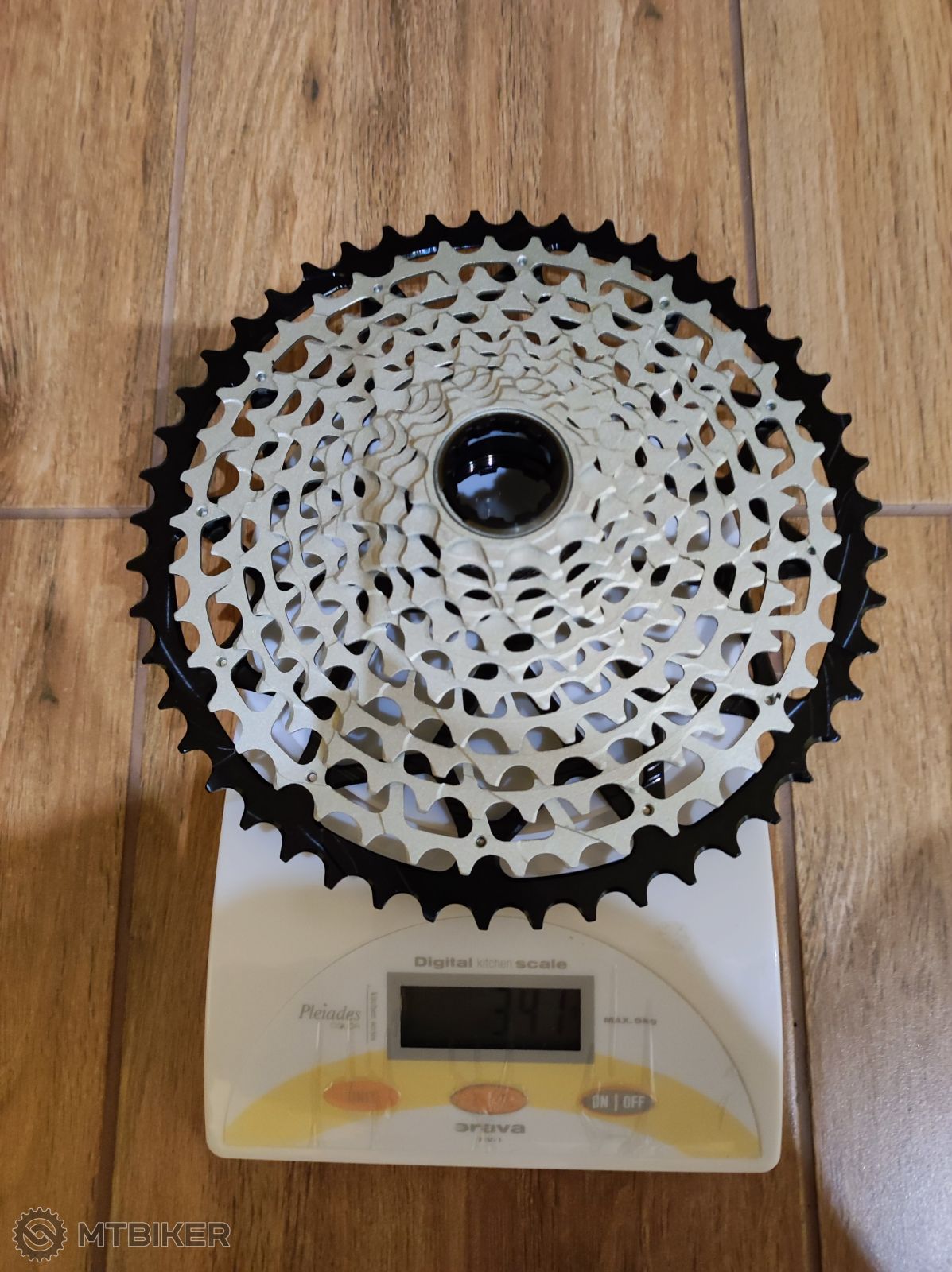

Po dohode s moderátorom zakladám túto tému.Možno to niekomu pomože pri skladní biku.Sem môžete dávať fotky a reálne váhy komponentov ktoré máte,poznáte a tak podobne.

tak ja som tento rok dobre pokombinoval musim povedat ze ma dost sklamala vraj kompatibilila 12sp systemov napriec vyrobcami
na 11sp bolo uplne jedno aku som dal retaz co sa tykalo kazety (pozor! 11sp. prevodniky neznesu 12sp. retaz)
na 12sp som dal GX retaz - nepochopil som jej slavu kedze vydrzala rovnako ako 11sp PC1110 (jej cena je ale trosku niekde inde) - ale bol som aj rad lebo to bola snad najhorsia retaz za posledne roky co som mal - hlucna, citelne horsie radenie. po vymene za XO1 vsetko ok - retaz vydrzala podstatne viac, radenie citelne lepsie, hluk ziadny. no mam kazetu Garbaruk a tam to stale nebolo uplne ono. Tak som sa vratil k XTR retazi - sram xsync2 ju totiz nechcel, ale vraj to ma ist bez problemov - tak som patral a zistil ze sram prevodnik nesmie byt novy, po (pisali ze aspon) 500km vraj uz so shimano retazami nieje na nich problem (je na nom napis "sram chain only").
no najlepsia kombinacia co som tento rok mal bola kazeta Garbaruk, wizardov prevodnik a XTR retaz. jeho zuby sa mi pacia asi najviac. podla tvaru predpokladam ze aj pri vacsom opotrebeni bude stale pouzitelny. napr. garbaruk ma tak dlhe zuby ze pri vacsom opotrebeni moze zacat namotavat retaz (nemam skusenost - len dohad)
samozrejme komplet shimano, alebo komplet sram bude vzdy to najlepsie - lenze! ... siel som do toho stym ze ma byt 12 kompatibilne a stym ze nechcem menit HG orech lebo ich mam doma niekolko. nakoniec som ale radsej mal kupit celu komplet sadu a novy orech a usetril by som.
tolko ku 12sp. kompatibilite a mojim tohtorocnym zazitkom
a sram to ide pokazit uz uplne s ich flat top retazami
Cize, kedze na oboch bajkoch mam garbaruk kazetu aj prevodnik, mal by som kupit shimano retaz? Lebo teda mam na jednom gx a na druhom x01 eagle a necitim/nepocujem v tom rozdiel.
tiež mám Garbaruk kazetu (10-52) aj prevodník, 32 z. , reťaz som mal deore 12-sp. , teraz GX Eagle,nevidím rozdiel,obidve funkčne ok ,životnosť super,mazané len Squirtom,pohon čistý.opotrebenie minimálne
Najskôr som jazdil na Garbaruk kazete reťaze Sram GX, potom som vyskúšal 12s XT a na Shimane to lepšie a tichšie radí...

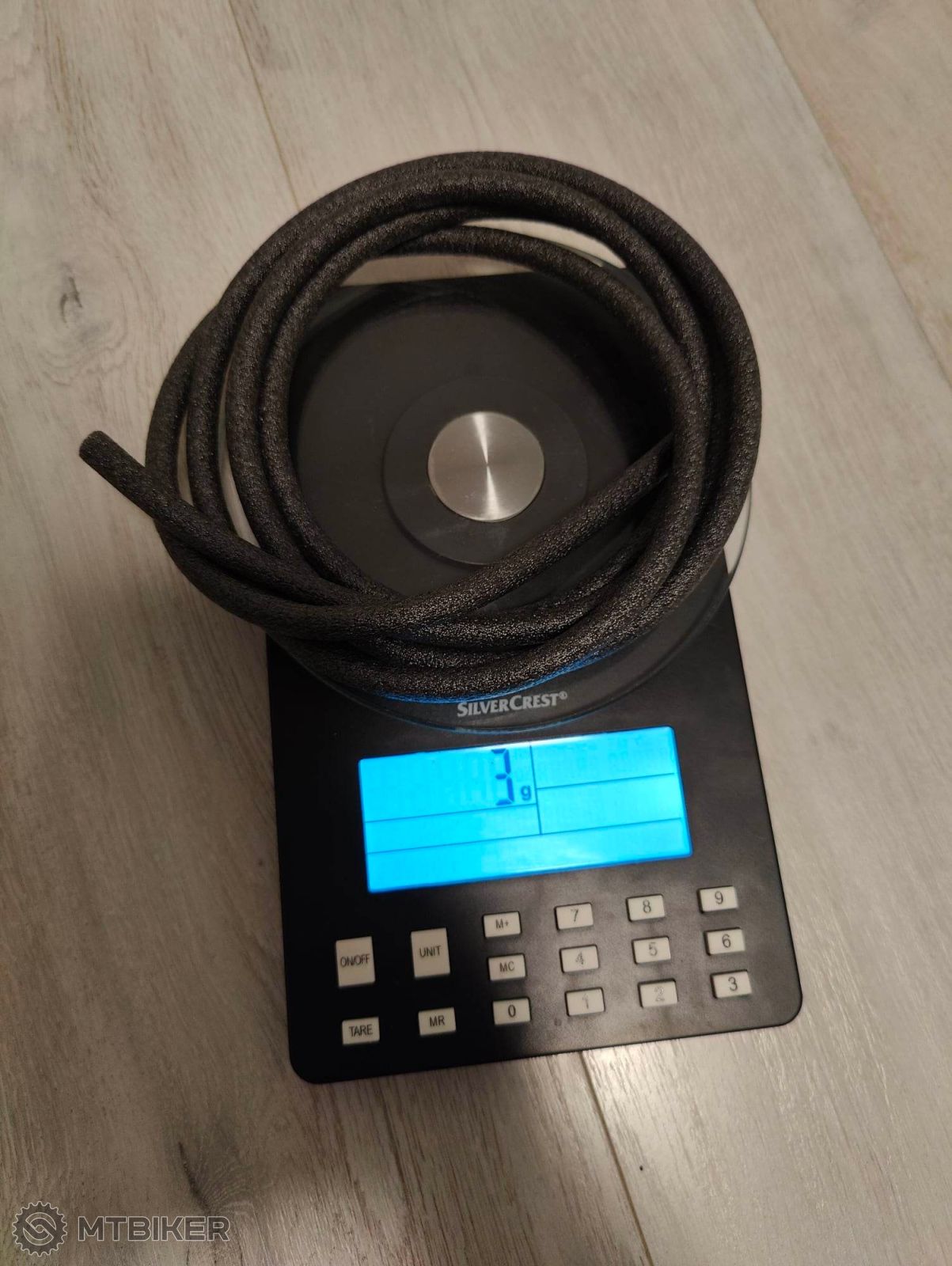

Tlmiaca "chránička" bowdenu/hadice v ráme. Dĺžke 2metre hmotnosť len 3gramy, pôvodné ktoré som mal k rámu bicykla mali 25gramov na 0,5metra. Pri dlžke vedenia komplet cez cele vnútro rámu až po vyustenia z rámu tj 4gramy celkovo. inak kvalita velmi dobrá, netrhá sa to a pekne sa to dá navliecť keď je hadica už osadená v ráme.
Mozem len potvrdit, ku tomu aj ich bowdeny a koncovly su na inej urovni ako standart ..
Pri bowdenoch som sa zasekol v spolahlivosti Jagwire LEX-SL a ine uz nechcem dokonca shimano bowden radenia v rovnakej dlzke mal o 3g menej, no nemal taku smykavost a tak brutalne lahky chod. To co naladim behom roka nemusim ani raz dostelovat, neskutocna presnost v spojeni s XTR. Zato uz na teleskopku pouzivam ultralight bowden kindshock , tam o presnost nejde
