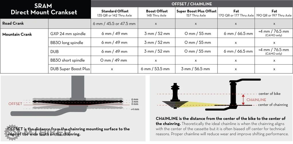

tiez uz den nad tym rozmyslam ako to bolo myslene, kedze CL u sram mtb kluk urcuje offset prevodnika (s vynimkou fatbikovych kluk, ktore sa robia standardne a wide verzie). ak aj tu zacnu robit wide verzie, tak si len kupim prevodnik s vacsim offsetom a dostanem taky CL aky potrebujem ci?
Na standardny domcek ramu 92mm wide kluky nedas, jedine ak by si podlozkoval. To tiez nedava zmysel. Prave preto mam rad Sram kluky. Linku si nastavis podla prevodnika, kludne aj 6mm offset na boost ram.
Tých 55mm CL pre bežný boost rám s 148mm osou mi nedáva nejaký extra zmysel. Skôr mi to príde, že to je niečo pripravené pre superboost 157mm osu. Toto riešenie, ale stále používa len zopár výrobcov. Stavať ale extra široké rámy na nejakú väčšiu priechodnosť plášťov mi nedáva extra zmysel. Aktuálny ideál na náročné jazdenie AM/EN je 2,5 palca. Na to je boost ideál.

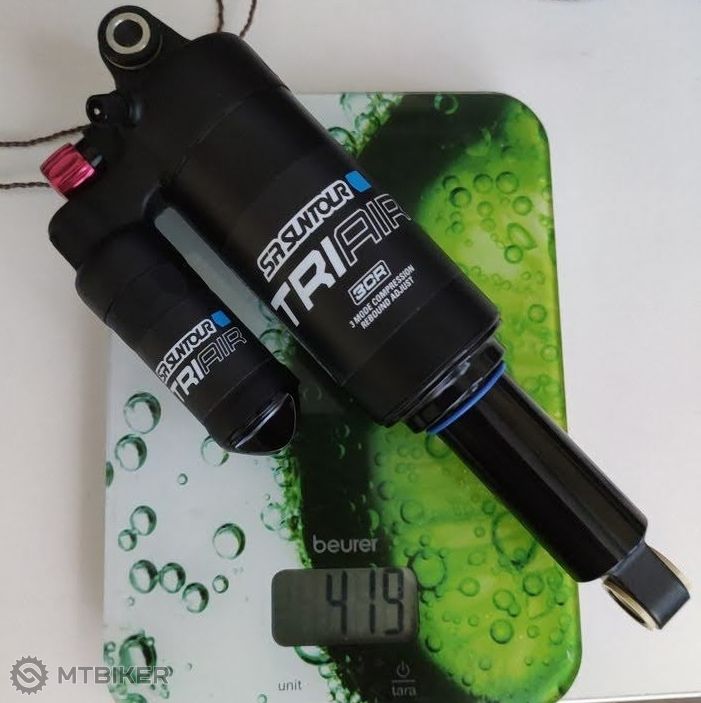

Nech nie som offtopic, SR Suntour Triair 419g aj s vlozkami
Áno, kúpiš prevodník s iným offsetom pre reťazovú linku 52mm. Pokiaľ budú kľuky určené pre BB so štandardnou šírkou 92mm. Z toho však vyplýva, že musíš nakupovať nové kľuky bez prevodníka a prevodník zvlášť. Alebo bude na bazáre na predaj veľa prevodníkov s CL55mm Na druhej strane budú nové AXS kazety kompatibilné iba s novou reťazou flattop. Takže Sram možno prevodník s menším offsetom kompatibilný s flattop reťazou nebude mať v ponuke. Takže budeš potrebovať prevodník od iného výrobcu.

Nerozumiem. Ved na Sram si kupim prevodnik s offsetom aky mi vyhovuje, alebo uz prestavaju vyrabat tie s 3mm offsetom?
Teraz je otázka či tam v pohode sadne tento stred: https://www.mtbiker.sk/shop/komponenty/stredove-zlozenia/press-fit/sram-stredove-zlozenie-gxp-team-pressfit-mtb-bb92.html?itm_medium=forum#189296 ak odtial vylisujem ten DUB wide-mtb. No a potom by som teda mal použiť prevodník s offsetom 0 aby som sa dostal na CL55 resp. ak by som chcel mat CL52 nech sa retaz az tak nekríži tak nechám prevodnik s offsetom 3mm?

MOC 55,99 €Nech nie som offtopic, SR Suntour Triair 419g aj s vlozkami
