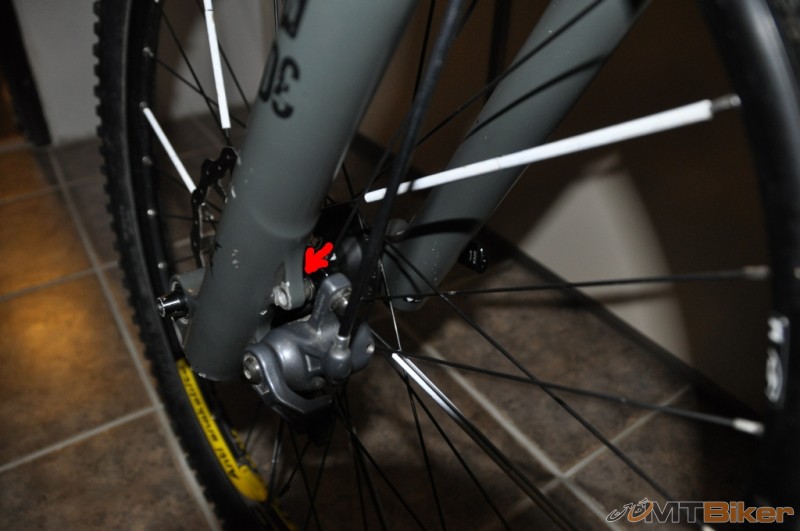

Ahojte viete niekto poradiť ? Synovi som menil vidlu s pevnou osou 20mm RS Boxer 07 s nábojom Scott 6 dier. Chcem mu meniť aj hydry Sh. problém je veľká medzera (cca 7mm) medzi pätkou a adaptérom strmeňa.(Foto) Vymedzovacie podložky náboja sú symetrické. Sú prípadne dáke hrubšie adaptéry? Chcem tam dávať 203 mm kotúč použitie DH. Hľadal som rôzne (Oslany,Kolokram) ale nič vhodné som nenašiel. Vopred dikes za pomoc
ano aj ja som pozeral že raz taká hrúbka by bola akurát. Len som pozeral stránku Oslany a tam som to nenašiel preto som sa aj pýtal pozeral som tiež Shimano aj.kolokrám a tiež nič Radšej by som dal hrubší ako vypodkladal.
ďakujem toto som našiel aj ja len som si nebol istý či to bude pasovať takto podla obrázku.Predstavoval som si ho presne ako si dal ten prvší obrázok. Ďakujem
V Oslanoch by ho mali mat.
teoreticky ale můžeš ten svůj podložkama a delšíma šroubama doladit
