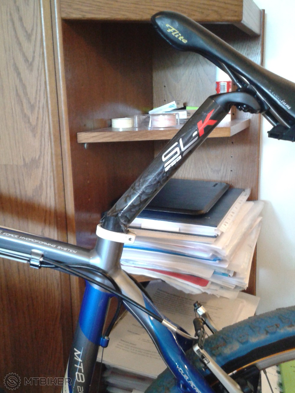

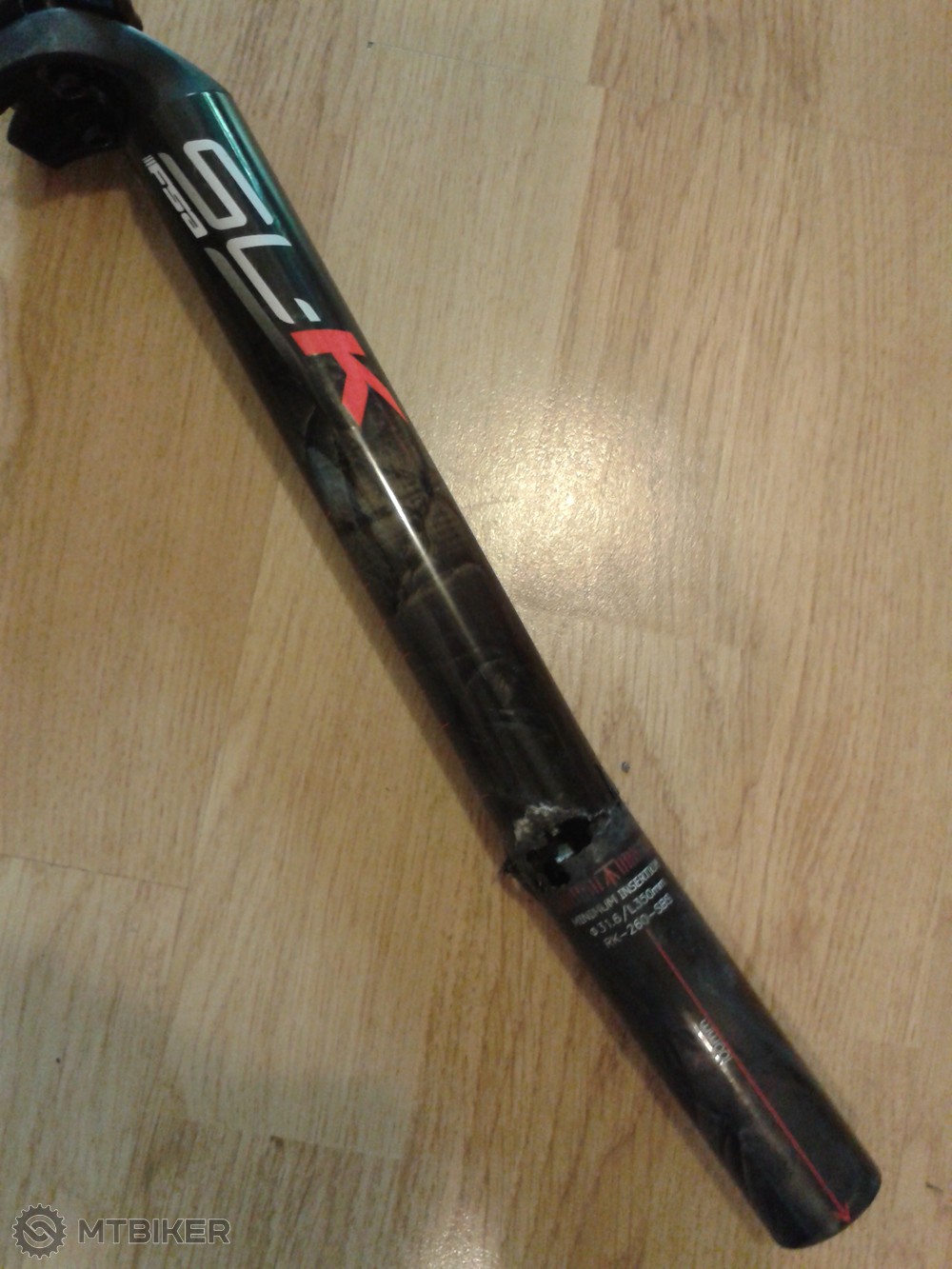

Destrukcii stlpika sedla (vid fotky vyssie) zvacsa predchadza velky dotahovaci moment sedlovej objimky a jej poskodenie v horiznotalnom alebo vertikalnom smere zo zadnej strany. Tymto poskodenim sa nasledne zvacsi jej pruznost v oblasti podsedlovej objimky a samozrejme znizi pevnost. Az do momentu ked sa pod zatazou vzhladom na nedostatocnu pevnost a velku flexibilitu praskne.
Keby bola hrubostenná, nič by sa nestalo. Na cesťáku mám hrubostennú uhlíkovú sedlovku a doťahoval som ju v ráme "na fest" ako oceľovú a v pohode bez poškodenia slúži od roku 2005 (UNO composite priemer asi 26,3 mm). Na horský som kúpil uhlíkovú, ale to je len taká škrupinka a ešte k tomu oveľa drahšia a už aj pukla, len som sa dotkol imbusákom sedlovej skrutky. Hmm, gramársky fetišizmus a za prehnané ceny. Do budúcna už viem podľa čoho kupovať.
Ale vsak si do sedlovej rury strc pokojne aj lesenarsku ruru abo roxor. Tie mozes dotahovat "na fest" bez obav tiez. A my ostatni, ktori vieme pouzivat momentovy kluc, si pokojne dame aj tenkostennu skrupinku.
SLK je zrovna hrubostenna v porovnani napr s K-Force Light. Samozrejme hrubsia stena ide ruka v ruke s hmotnostou a mensou flexibilitou.
Kazdopadne ako uviedol Jezus pri karbonovych komponentoch je potrebne pouzivat momentovy kluc a zaistovaci tmel na karbonove diely, Pokial by bola skrutka podsedlovej objimky dotiahnuta silou 4-5Nm, k pretiahnutiu a naslednemu poskodeniu by dojst nemalo.
Dalsou vecou, ktoru som si vsimol je velmi nizka podsedlova objimka. Pre karbonove sedlovky sa vo vseobecnosti doporucuje bud s vyskou cca 12mm pre lepsie rozlozenie sily posobiacej na sedlovku alebo dvojskrutkovu s dvomi priemermi (horna cast fixuje objimku k sedlovke a dolna cast fixuje objimku k ramu).
