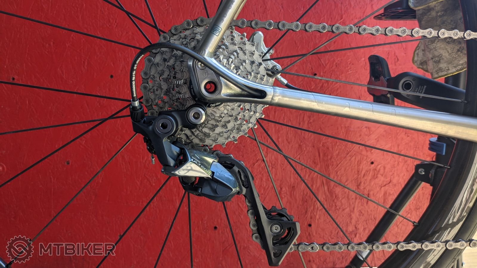

Matne si pamatam, ze iba pri vymene spodneho (11 na 13) nie je treba menit dlzku retaze, s hornym ano. Opravte ma, ak sa mylim.
Ps- som myslel ze hokej je drahý,ale toto je cista závislosť:D
Vrchnú by som nemenila.
Dovod?
Keď meniť kladky za väčšie tak za mňa určite aj z ramienko, ktoré je dizajnované pre väčšie kladky.

Môže to byť aj reťazov alebo som zlé kúpil.
Ide o Sram GX veľkosť som dodržal 12 a 14 zubov. Reťaz ma tak 1200 km.
Vďaka za každú radu
Inac mam podobne kladky a musel som doladit tie vymedzovacie vlozky na sroub v strede, lebo som dost nesedelo
maju ine vystupky a kladky preskakuju. nebude to fungovat a retaz bue preskakovat
Asi som mal napísať že na stojane.
No ešte som ich nemeral ale aj hrubšie sa zdajú.
Dik
A čo tam pasovalo originál plastové alebo to ramienko za cca 60€ ?
ja som chcel kolotocarinu oilslick kladky. jednoducho som tam vrátil povodne plastove, s ramienkom otazka neznela myslim.
Zaujimalo by ma ako si to vyriešil? Mám rovnaký problém začalo to cca po 600km nový bike a najviac to počuť pri 5 a 6 prevode...
