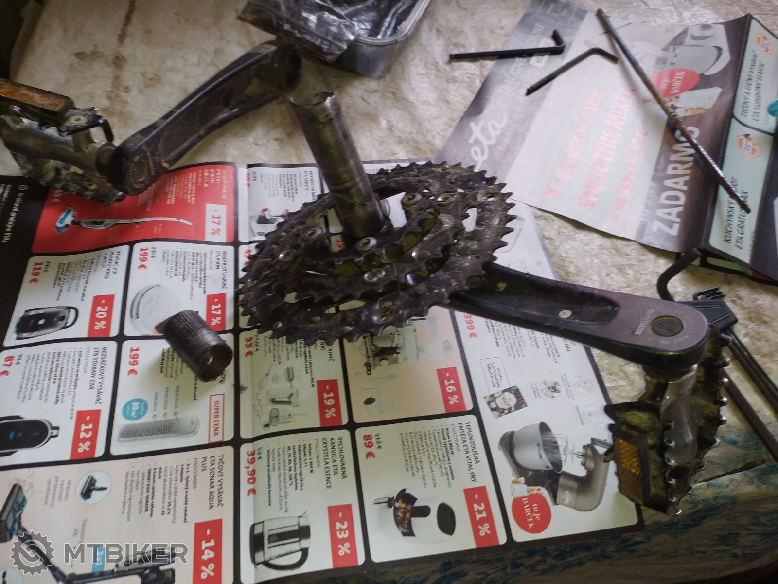

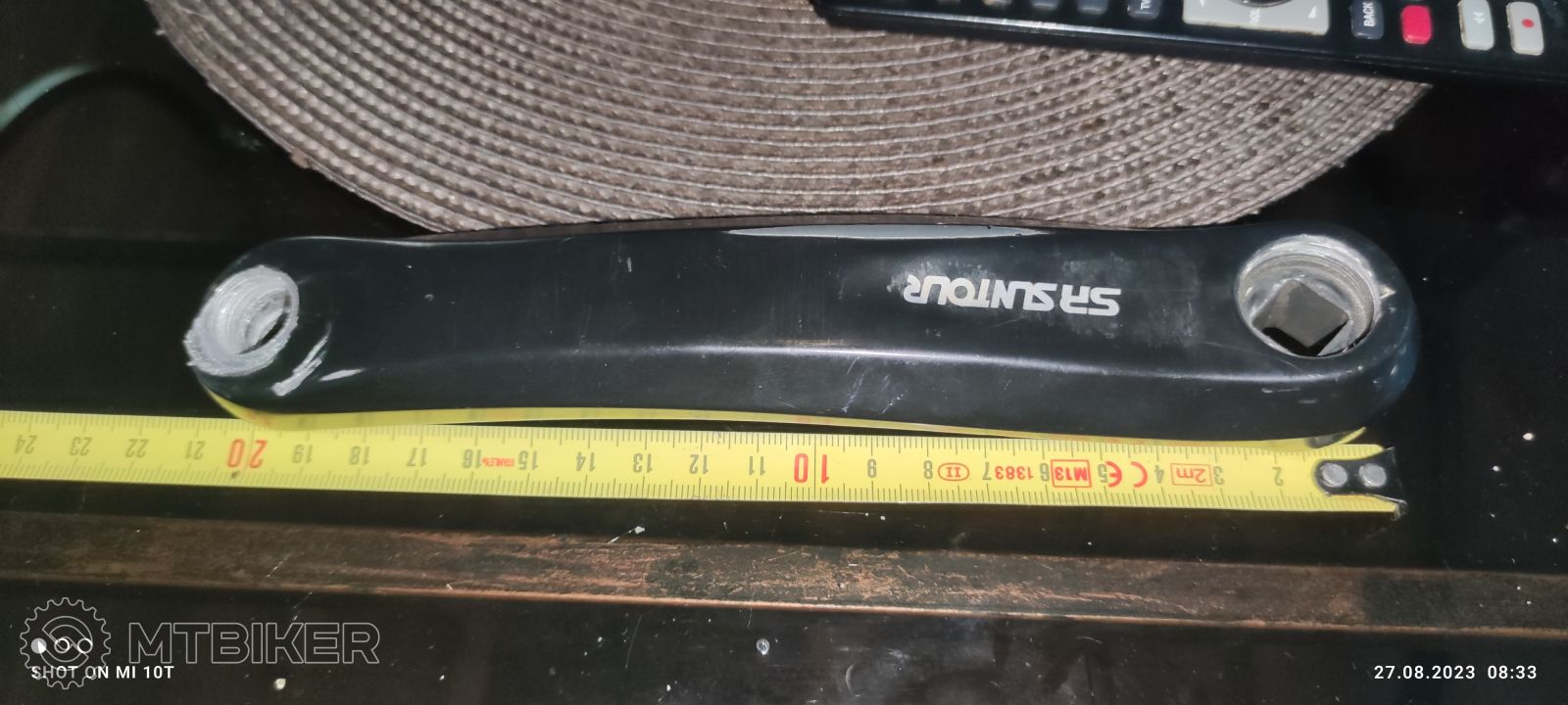

Dohľadal som niečo takéto, mohlo by to pasovať?
https://www.mtbiker.sk/shop/komponenty/kluky-a-prevodniky/mtb/3-prevodnik/shimano-alivio-fc-t4060-kluky-175-mm-443222t-3x9-dvojdielne-bez-loziska.html
https://www.mtbiker.sk/shop/komponenty/kluky-a-prevodniky/mtb/3-prevodnik/force-nine-33-kluky-trojprevodnik-443222-zubov-175-mm-3x9-cierne.html
Neviete mi poradiť s týmto?
