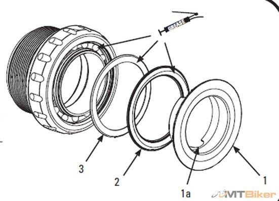

CraObs, jediny dovod (ak teda neslo naozaj o chybny kus), preco si mohol mat volu na Truvativ/FSA systeme je ten (za predpokladu, ze si kluky dostatocne dotiahol), ze si nepouzil podlozky. Ten system je urceny na 73 mm domceky, tzn. pri montazi na 68 mm domcek ma byt na kazdej strane domceka podlozka (dodavaju ich priamo s klukami resp. so stredovym zlozenim). Mal si ich tam obe?

Miro, k tomu Tvojmu nakresu - tak o takom pripade som este fakt nepocul. Ale samozrejme moze sa stat - pravdepodobne prave lozisko nalisovane vo vyrobe do lavej misky (nie mysky). Inak este mi napadla jedna vec - nenamontoval si nahodou pravu misku na lavu stranu a lavu na pravu stranu? Totiz prave lozisko ma väcsi vnutorny priemer, co by vysvetlovalo uvedeny problem. Ale to len tak tipujem - neviem ci smer zavitu vobec umoznuje prehodenie misiek pri montazi, lebo toto som skutocne nikdy neskusal.

Craobs jedine čo ma napadlo, že či náhodou na miske nechýbala vložka 1.

Craobs o tom ti asi hovoriť nemusím ale dĺžka bola vypodložená podľa rám. domčeku? Lebo ak toto bolo v poriadku a nechýbala tam tá vloźka tak to musel byť aký výrobný zmätok?!??! hehe

o tej "1" neviem, kluky už sú na reklamačke..
