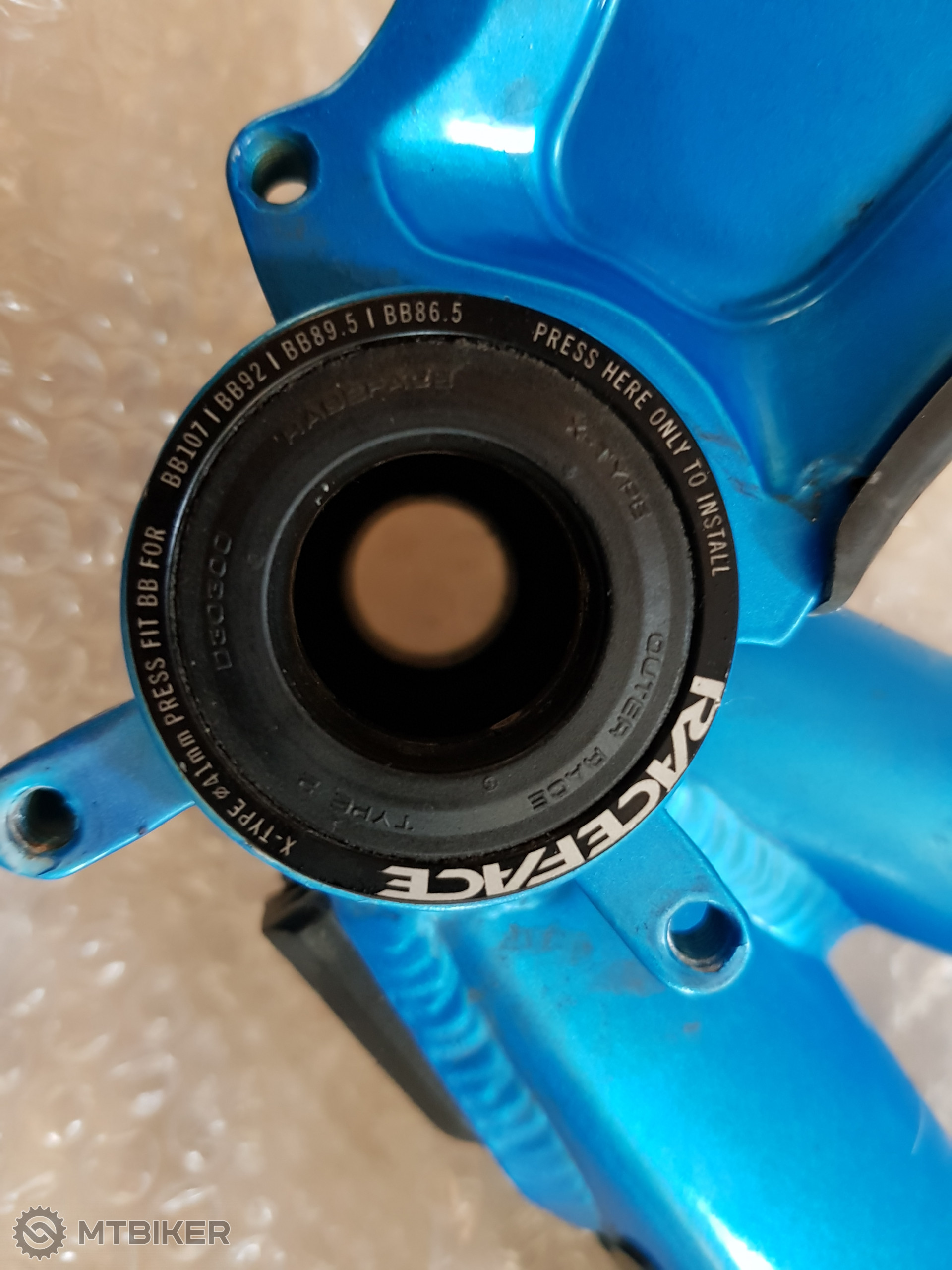

Čaute. Vedel by mi prosím niekto poradiť či budú pasovať kľuky z nového Shimano slx m7100 do môjho stredového zloženia?
Čítam kadečo, ale aj tak to neviem naisto zistiť.
nechcem zakladat novu temu, tak sa opytam tu, ak mam na biku stred gxp 92, budu mi pasovat tieto kluky? alebo co by bolo potrebne vymenit, aby pasovali? islo by o 1x11 verziu, vdaka za info
