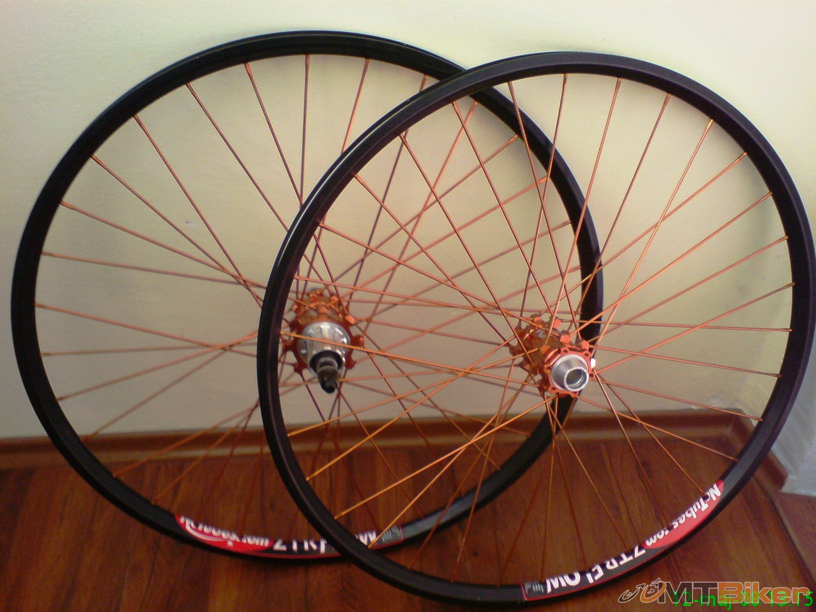

chcem zlozit kolesa na AM, predstavu mam nasledovnu naboje Novatec 9 a 10mm http://eshop.dema-bicycles.com/index.php?page=shop.product_details&flypage=flypage.tpl&product_id=1000036&category_id=4654&option=com_virtuemart&Itemid=1 a http://eshop.dema-bicycles.com/index.php?page=shop.product_details&flypage=flypage.tpl&product_id=1000048&category_id=4654&option=com_virtuemart&Itemid=1 (naboje uz mam takze su nemenne)
chcem biele rafiky (predbezne vybrane http://www.mach1.fr/uk_composants/index.html resp. http://bicykle.kck-oslany.sk/znackove-produkty/mach1/mach1-rafky/raf-mx-disc-26-32d-vlozky-biely-ventil-9-480g/c31000000085p700302.html) a spice DT Swiss Competition alebo Revolution.
Nie som si isty v otazke rafika a s*****v, vahu ocakavam na (pre niekoho monstroznych) 2300-2400g, s tym som zmiereny. otazkou pre mna je ci sa mi oplati investovat do lepsich s*****v (Revolution) alebo stacia COmpetition alebo nejake uplne ine, takisto raf nemam vybraty na 100%, jedine dolezite hladisko je biela farba. da sa do ceny 100E (raf+spice+niple) vybrat nieco lepsie/lahsie/pevnejsie?
