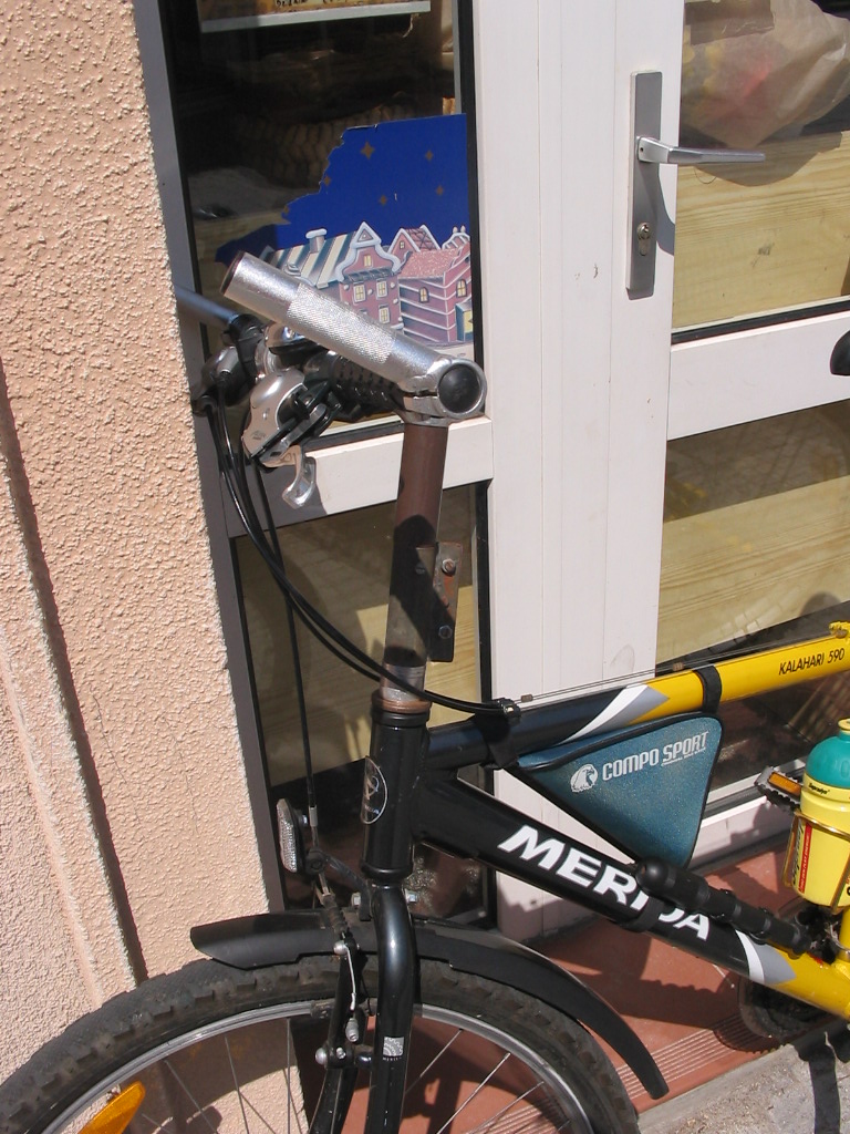

vymenit krk sa pochopitelne da, ale ako uz bolo pisane, je to ako chodza popod lanovku - len na vlastne nebezpecenstvo a myslim si, ze kazdemu je jasne, ze to co spravi original vyrobca bude (ci uz to lisuje stroj alebo ujkopajko) lepsie ako to, co ty spravis doma kladivom...s5 k mojej povodnej otazke a odpovedi....pokial ti krk prejde cez predstavec, tak ako uz bolo pisane, ries to predstavcom a rajdami, je to asi najlepsie riesenie....jo, a nabuduce kup ram na tvoju velkost

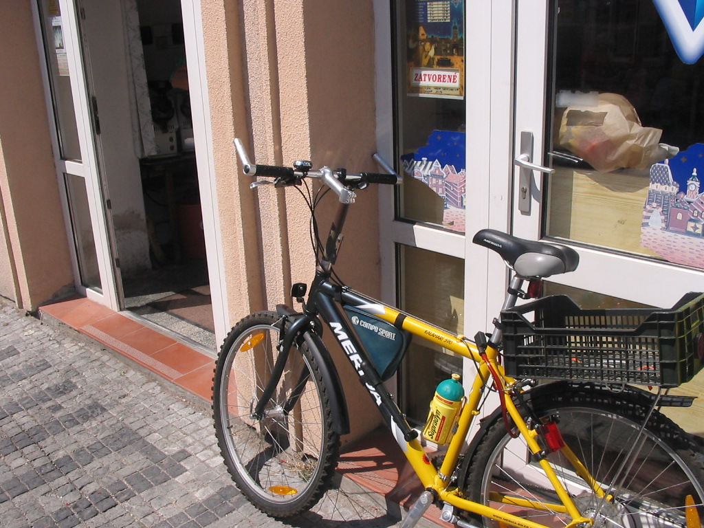

Keď som bol pred rokom v Kremnici, na námestí som stretol jeden bike kultovej značky , a podľa mňa je to lepšie riešenie ako lisovanie nového krku, samozrejme ak chceš rajdy dvihnúť aspoň o 25 canti.
