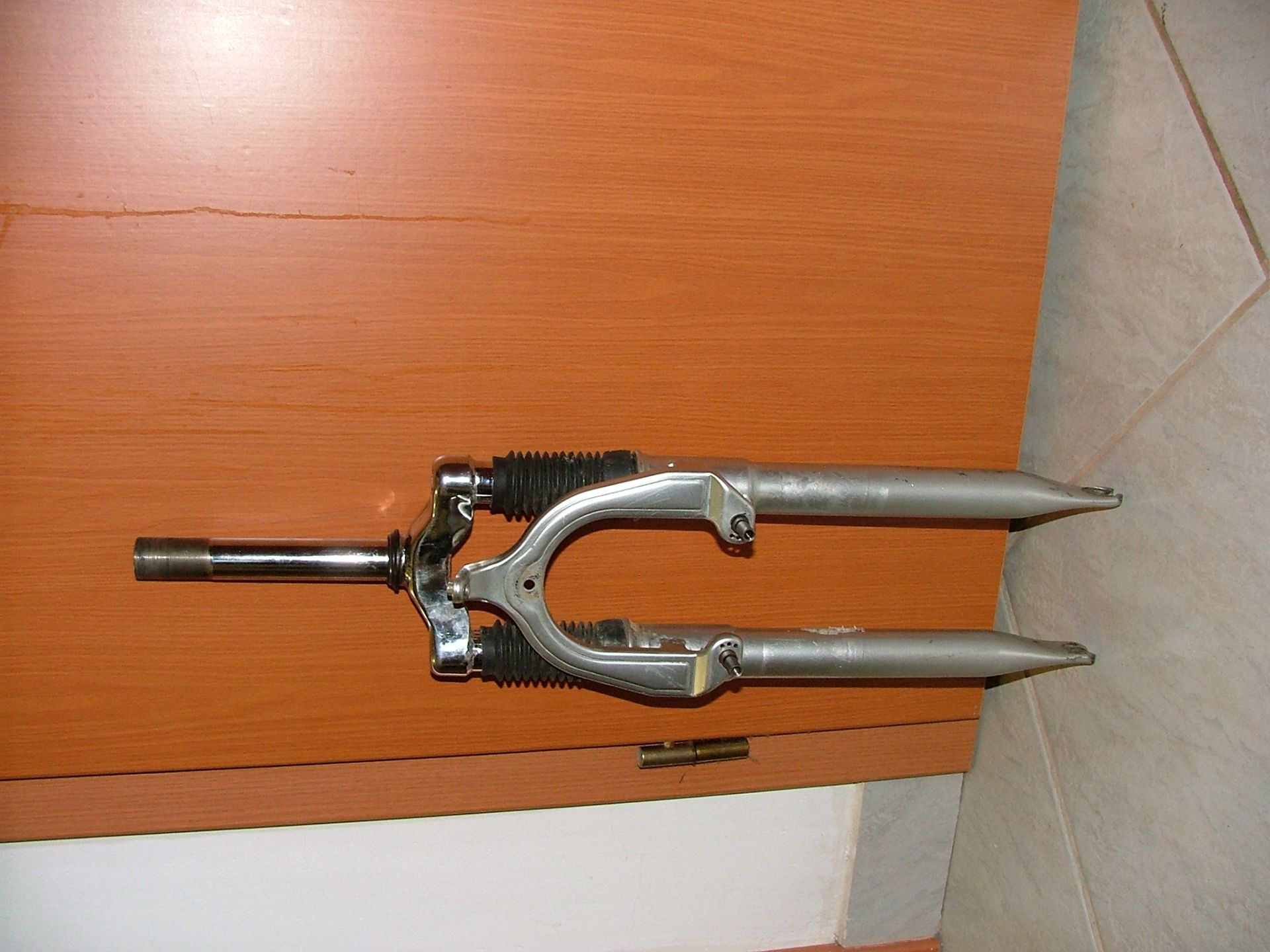

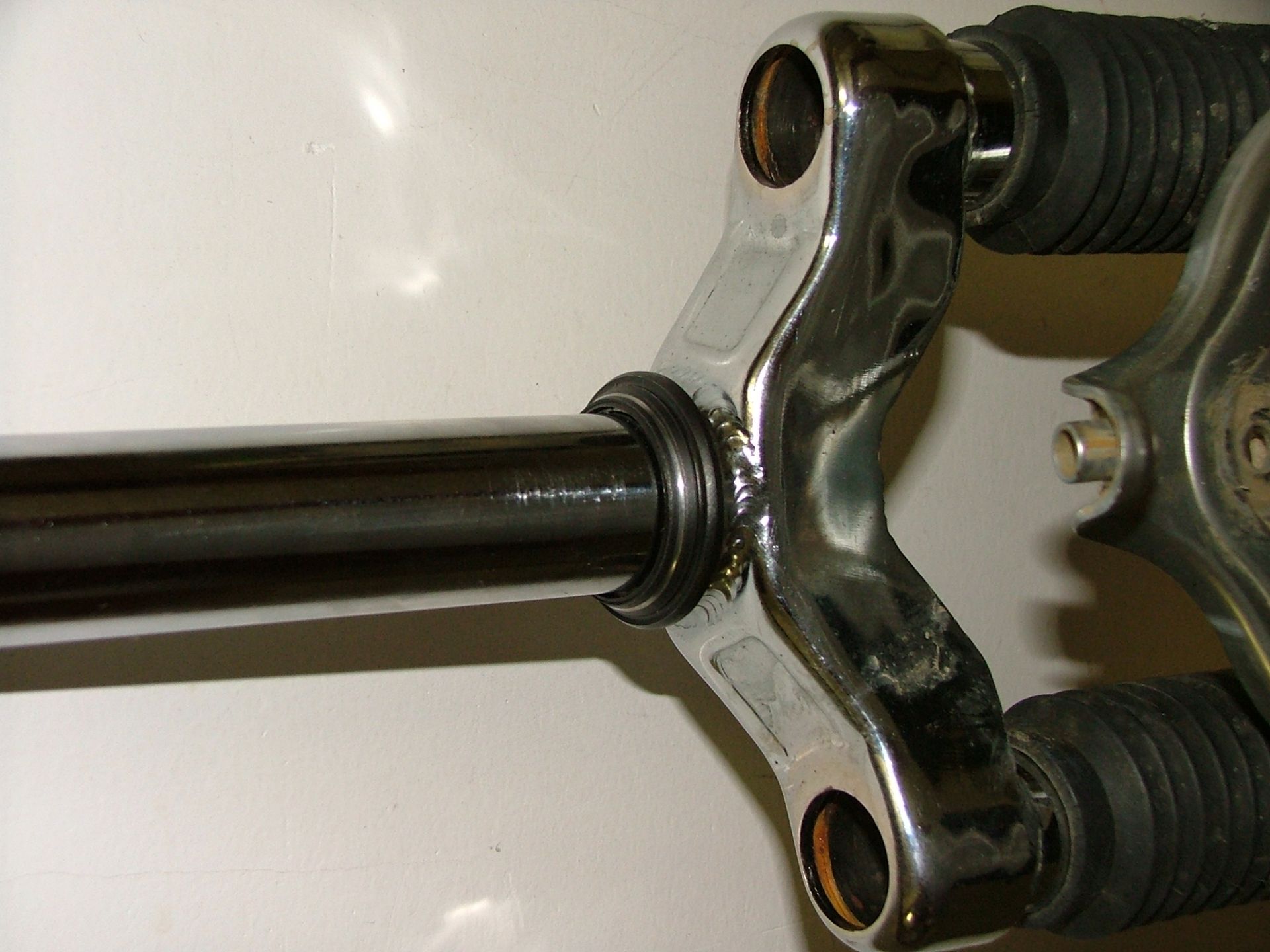

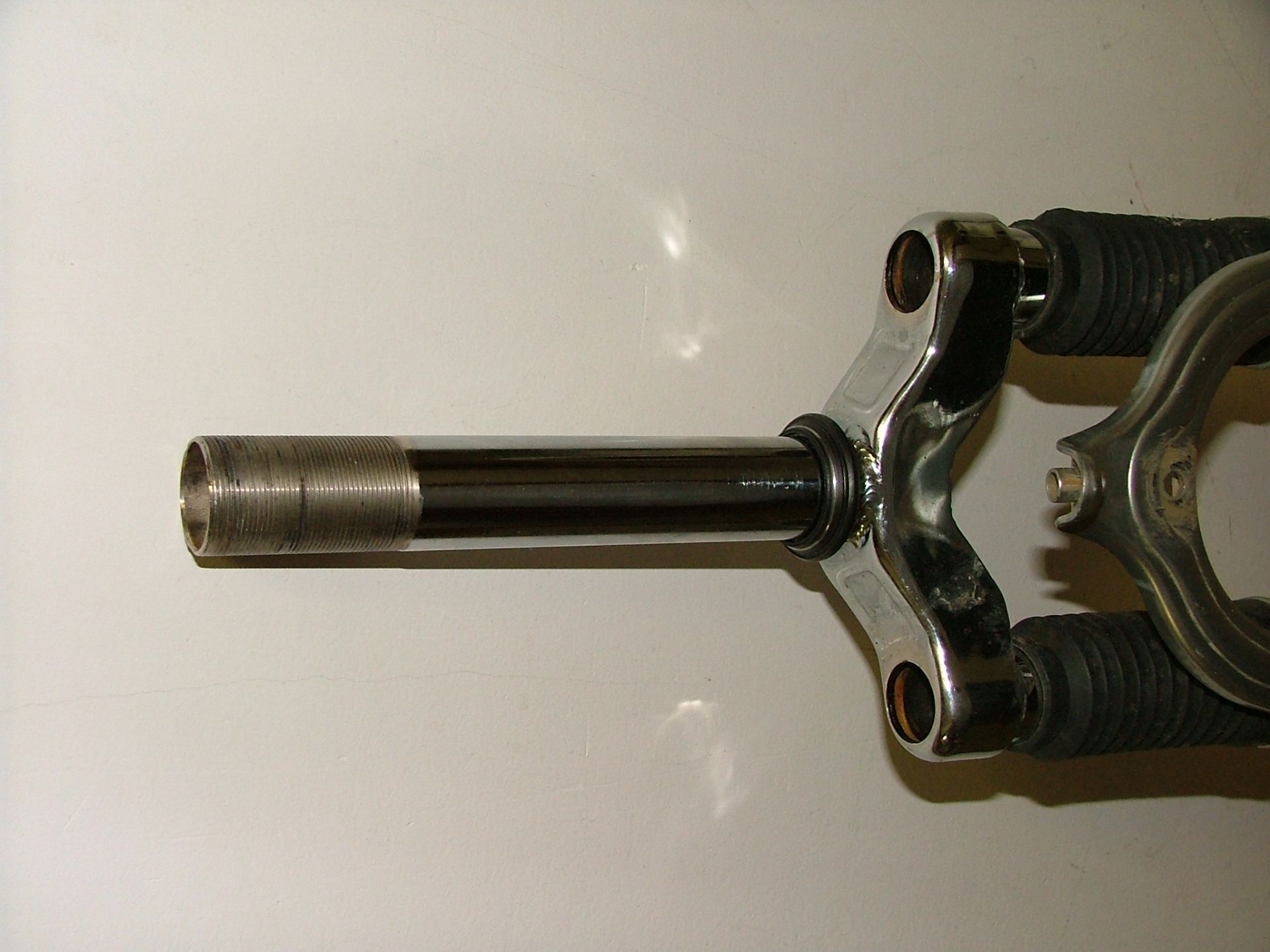

mam taku otazocku, da sa este nieco spravit s krkom vidly ktory bol privelmi skrateny?
smozrejme viem ze sa da vyhodit alebo otlct o stenu, skor hladam nejake konstruktivnejsie rady. diki

podstatné je to že píšeš klidně krk vyklepnout a použít z jiné vidlice - a tohle právě je o hubu.
víc k tobě nemám dělej si co chceš.
carbon sem motat nebudu protože tam je krk v jednom kuse s můstkem takže o výměna je nemožná
ve firmě jsme už pár vidlic řešili problém je v tom že je fuk jaký je krk jestli ocel nebo al, můstek je dnes v 99,9% Al a pokud krk jednou nalisuješ dojde ke změně rozměrů, takže dávat znovu použitý krk je špatně. navíc u různých vidlic je to řešeno pokaždé jinak, mezi výrobci jsou taky rozdíly, zajištění proti protočení je taky řešeno různě, většinou nijak jen nalisováním, a originál krk k vidlici koupit nejde
kladivem to jde nalisovat taky přes dřevo, je to sice barbařina, ale ehm jde to no.
jinak se používá lisovací přípravek, nejjednodušší je stolařská svěrka, nebo závitová tyč podložky a matice

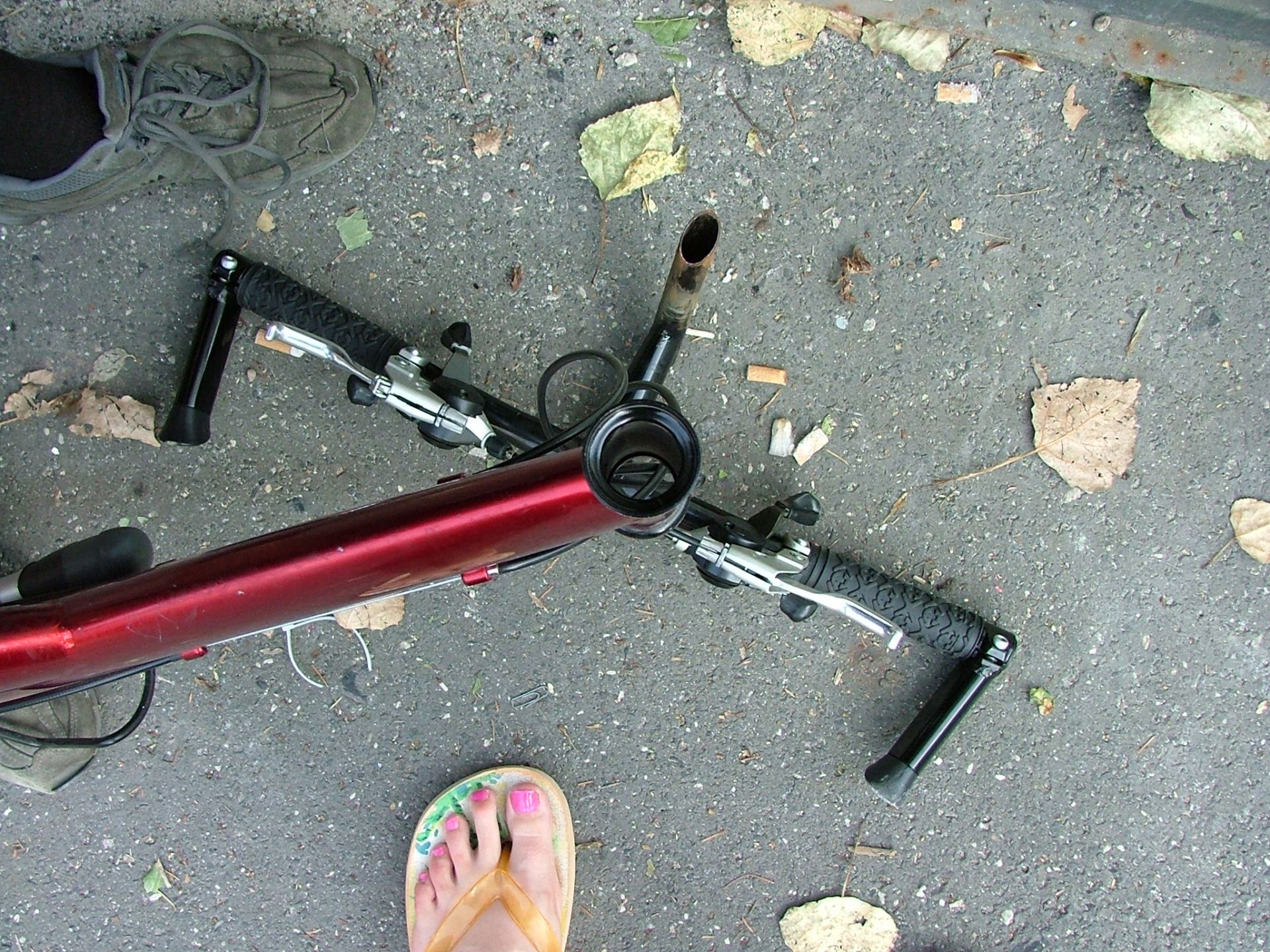

hoď sem foto jak to máš na kole, pak ti písnu víc

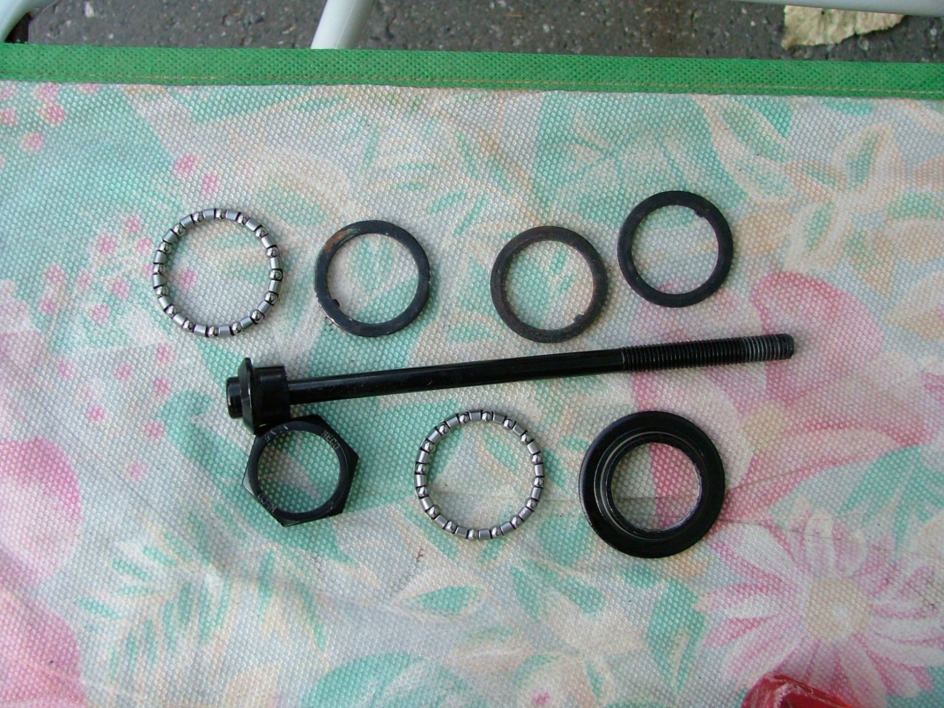

buď musí být šroubovací hlavové, nebo jiná vidle a představec
vidlu hlavove zlozenie predstavec
chcem to mat aheadove, tak mi poradte co s cim kupit aby to sedelo vsetko...

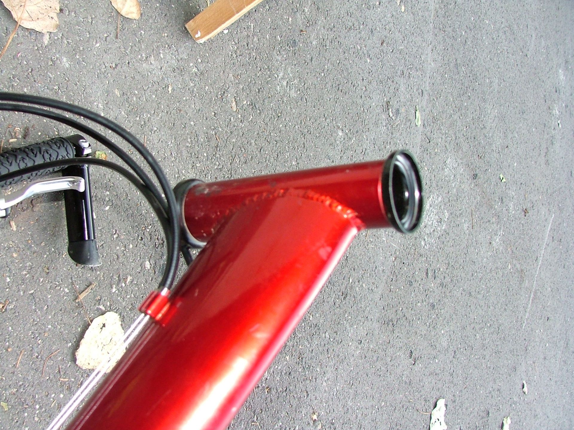

znamena to ze ak ma krk ramu vnutorny priemer 34mm bezproblemov to tam narvem?
1" je 25,4mm
1,1/8" je 28,5mm
doufám že počítám dobře
zaměnit menší za větší samozřejmě nejde
sám píšeš v predchádzajúcom príspevku, že máš 1" vidlu...a podľa obrázkov si myslím, že tomu tak aj je...ale stačí odmerať vonkajší priemer starej vidlice, resp. krk predstavca (kde to bude aj vyrazené)...zháňať 1" hlavko na ahead nie je problém, horšie to bude s funkčnou vidlicou...ale na ten tvoj rám by to bola tak či onak škoda
