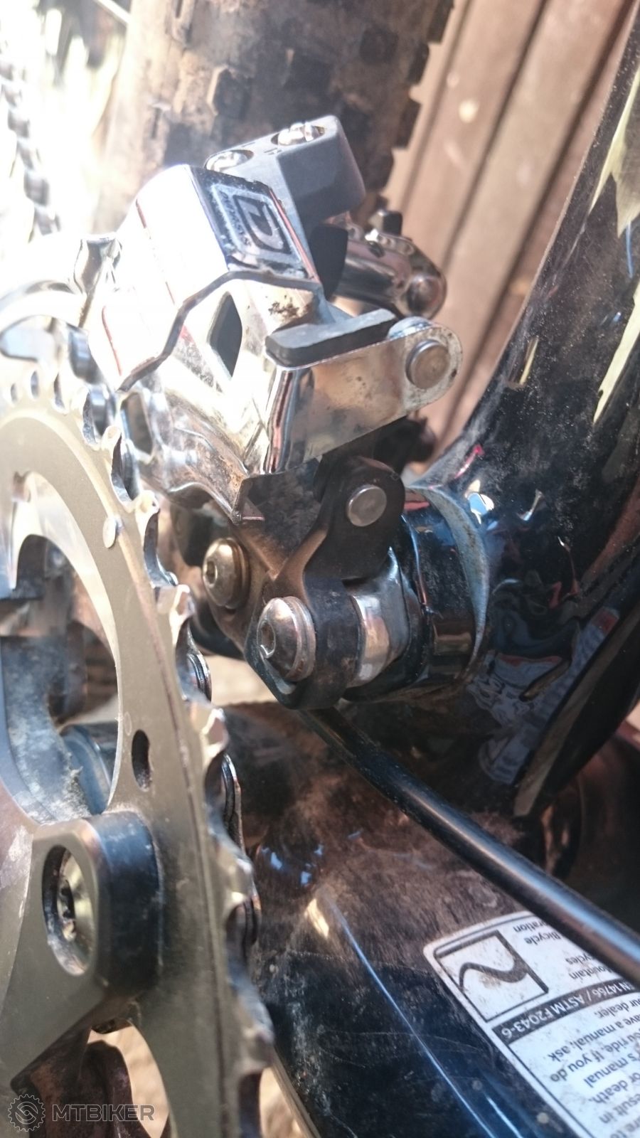

prosim vas o radu. mam Trek Supefly 9 FS 2014 . XT shimano- v predu prevodniky 26-38, v zadu 10 speed 11-36 kazeta.
https://www.bikehub.co.za/features/_/gear/reviews/review-2014-trek-superfly-fs-9-r1799
problem je skratka v tom ze 36 - 26, teda najlahsi prevod , je pre mna v strmych stupaniach prilis tazky.
v predu sa mi zial nedaju zmenit prevodniky na 22-36, presmykovac je pevne namontovany, neda sa posuvat nizsie.
vzadu zas 10speed, tada tam nedam 11speed kazetu 11 - 42T.

Pri 42z treba zase o kúsok oddialiť prehadzovačku od kazety tým šróbikom. A to už potom na menších pastorkoch nemusí vždy celkom dobre fungovať. Riešilo sa to už tu na fóre, dá sa dokúpiť súčiastka upravujúca ramienko prehadzovačky. Nech ma však radšej doplnia tí, ktorí s takou úpravou majú skúsenosť.

No, bolo to naopak. Čítaj ešte raz.
Chcel som ľahšie prevody, takže som to riešil zmenšovaním počtu zubov najmenšieho prevodníka alebo zväčšovaním počtu zubov najväčšieho pastorku. Každá táto zmena priniesla vždy o niečo ľahší najľahší prevod. K tomu asi niet čo dodať. Chcel som mať ľahší prevod, takže ÁNO, pre mňa to bola vždy pozitívna zmena.
Z pôvodného najľahšieho prevodu 22/36 som sa cez 21/36 a 20/36 dopracoval k dnešnému najľahšiemu prevodu 20/40. Toť vsjo.
