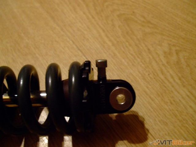

zdravým mám taký problem pri nastavovani tlmiča tj. pri stelovani osdkoku tlmiča mi začalo z neho tiesť stalo sa to asi tým že som to až prekrutil alebo sa tam mohlo niečo oddrbať chcel by som sa poinformovať že či dá sa natom dalej jazdiť alebo je potrebne dať tlmič na repas pripadne keby že ste mi poradili niekoho alebo neaku firmu kde by mi to zrepasli , alebo ako by som si to mohol zrepasovať sám za rýchlu odpoved dakujem
Keď sa ti to točítko teraz krúti "donekonečna" tak si tam strhol drážku vo vnútri. Ak nie, že má začiatok aj koniec chodu, tak je to treba len dotiahnuť, doplniť olej a možno tam hodiť nové tesnenie (neviem či tam nejaké je).
Odskutkuj ten šrob na imbus a uvidíš.
Keď ti z neho vytiekol olej a možno je aj to štelovátko zničené, tak jazdiť sa na tom logicky nedá (teda dá sa všetko, ale...)
A servis? Ten tlmič má hodnotu max. 30e, servis by stál počítam tak 15e (možno s nahradným dielom aj viac). Tak to radšej pozri niečo v bazári.
