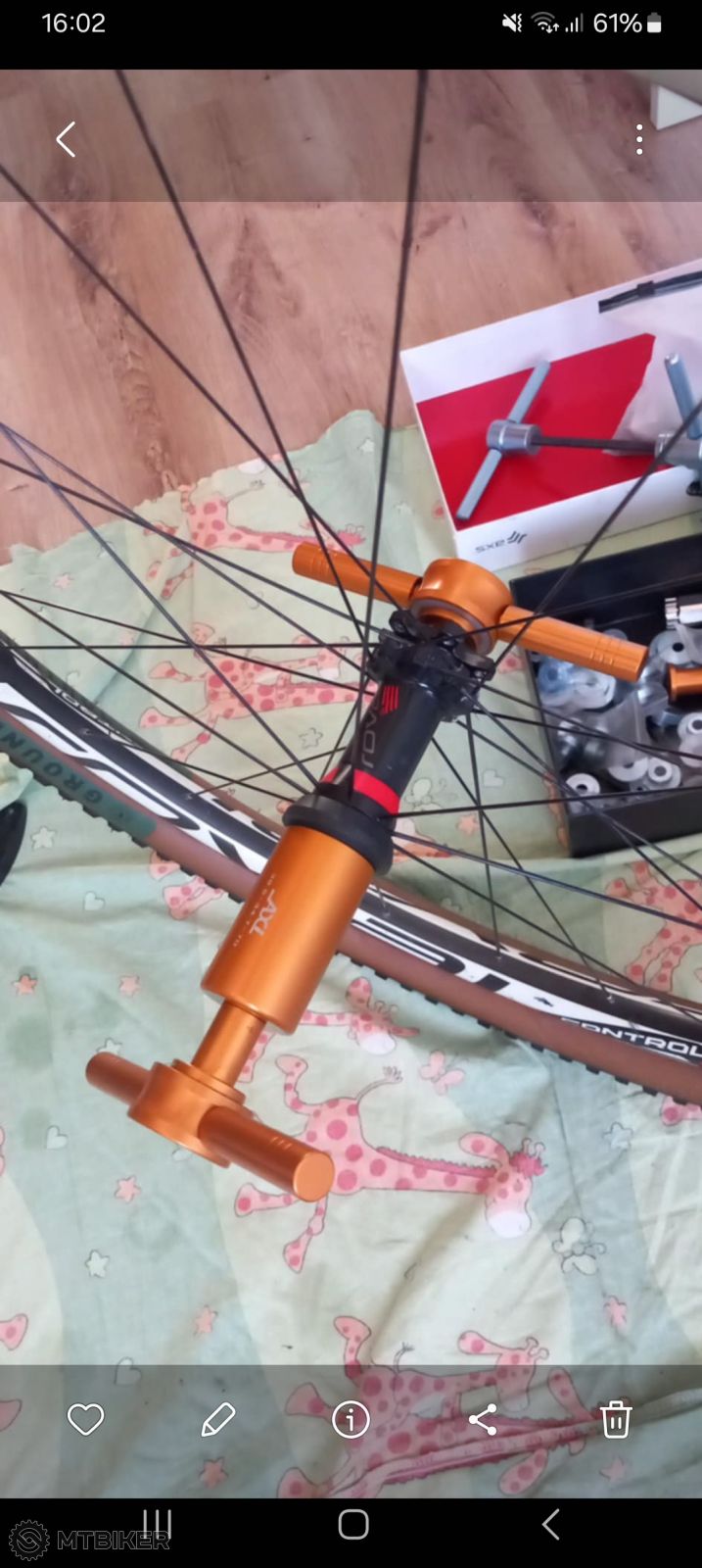

ešte raz vďaka za všetky rady. S tým C3 ajtak sa mi to nejak nezdá. Pozrel som si veľa videi o servise DT 350, nikto, ale fakt nikto z nich nespomenul nič o ložiskách s nejakou toleranciou, C3 ani nič podobné. Dávali tam Enduro ložiská a iné. Skôr mi dáva zmysel čo napísal Ghost5900, treba na ich nalisovanie použiť na to určené náradie a nie všeliako pomocou gola sady na závitovej tyči, ktorá sa stále pri tom nalisovávaní zošmykuje z toho ložiska, tlačí to ložisko šikmo a tak veľmi ľahko mu zatlačí na tesnenie a pokazí ho. Teraz skúsim jazdiť na tom tak ako sa mi to podarilo, potom uvidím. Zas mám iný problém, kazeta - orech sa voľne netočí, pokračuje s kolesom po rozbehnuťí. Len ked silno chytím kazetu, tak stojí. Všetko som spravil ako vždy pred sezonou, rozobral, vyčistil, premazal (tak ako treba) a zložil. Napadá ma len posledné, ten tesniaci krúžok nad ratchet maticou nezapadol dobre a drhne o tesnenie orecha.

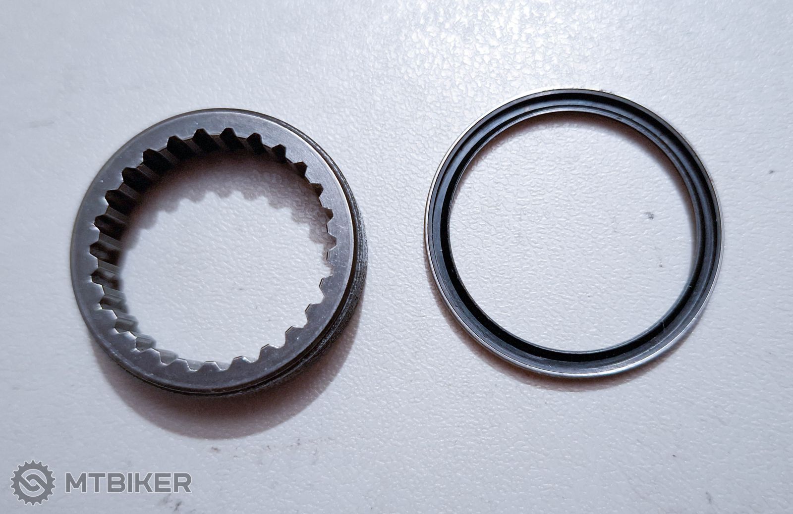

robí mi to na všetkých troch kolesách na ktorých som riešil tie ložiská, čo som poslal tú foto nedávno, ALE na jednom z nich som potom nemenil ložiská, kedže som mal spomínané problémy, tak práve to jedno som nechal tak a ho iba vyčistil a premazal a správa sa to rovnako, presne tak, mimo rámu točí pekne, ked ho zavriem do rámu, kazetu potočím len použitím hrubej sily. čo majú všetky tri tie kolesá spoločné, na všetkých troch som vykrútil tú ratchet maticu. Práve na tomto jednom som ju len vyčistil, namazal a žašrovboval naspať. Potom som dal ten tesniaci krúžok, ktorý sa tam poriadne nechcel zmestiť. Preto ma len to napadá. Všetky banality sú jasné, podložky, pružiny, namazanie, dtswiss vazelina... to je všetko jasné.
len informujem, že to bol ten tesniaci krúžok. Nebol dosť zatlačený dovnútra a tak orech o neho trel. Najprv som ho zatláčal šrobovákom, ale to ho poškodilo, potom ma napadlo - vybral som z orecha všetko von (ratchet ringy, pružiny, vymedz valcek) a prázdnym orechom ho zatlačil hlbšie. To fungovalo, tlačil ho rovnomerne po celom obvode.
ano - bud je na to origo nastroj alebo ho naklepes starym orechom (pripadne opatrne stavajucim) , su toho plne internety - srobovak by ma teda nenapadol. je to tesnenie, to dodrbes.
