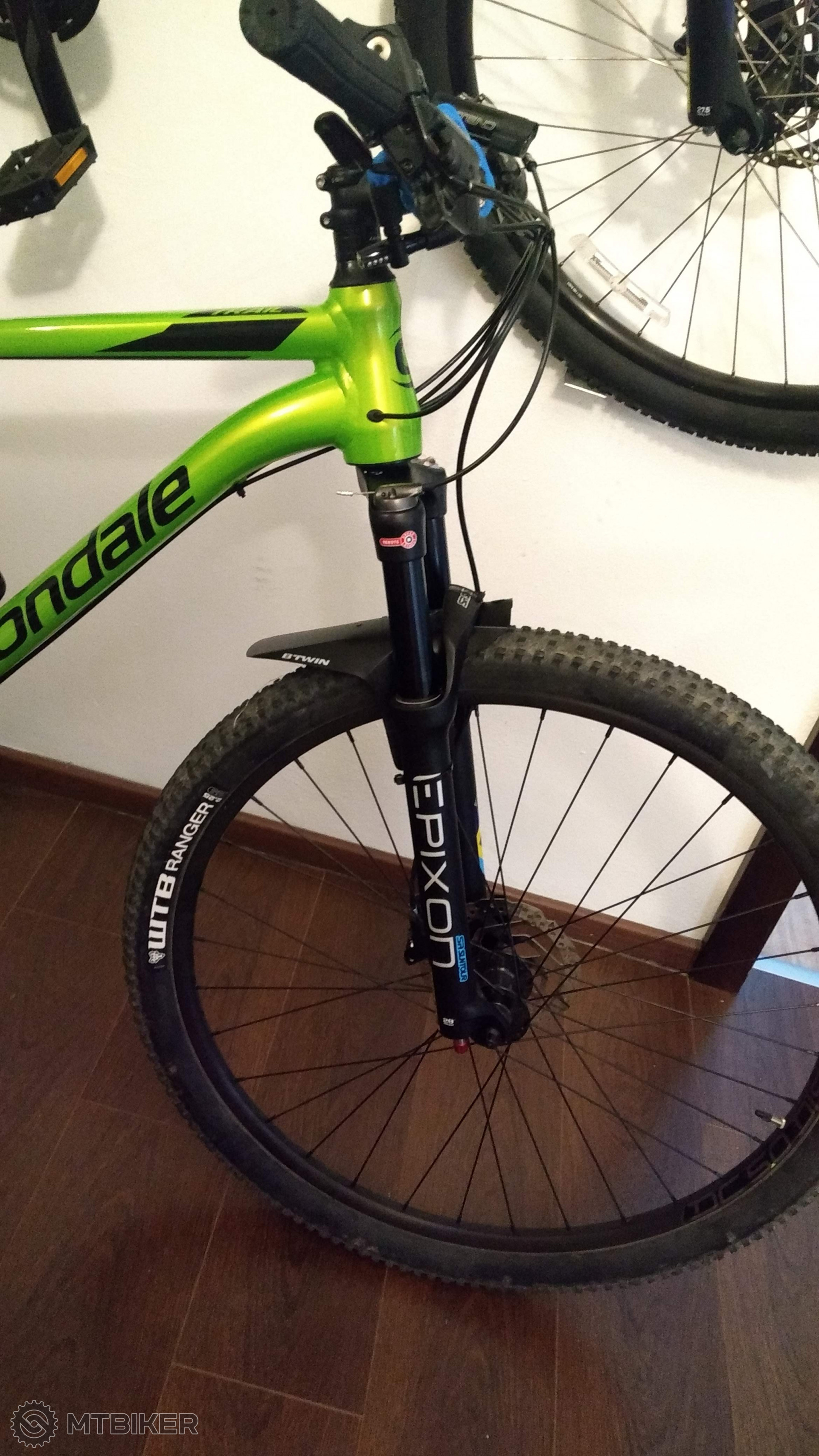

este doladujem tlak, lebo mam trosku agresivnejsi hlavovy uhol.
btw: moja epixonka uz nema mosadznu farbu vnutornych noh, ale cierne..
moja stala viac, lebo ma remote lock..
