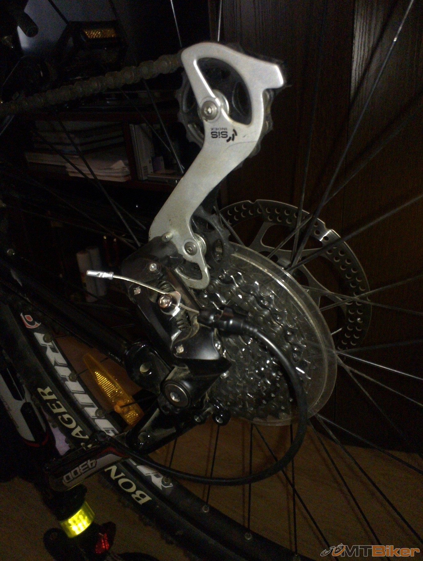

no podla mavodu som robil zle to ze som tie dorazi nastavoval s napnutim lankom tak to teraz idem skusit podla toho ako to tam pisu, dufam ze to uz pojde
Caute, opat by som potreboval poradit. V poslednej dobe mi pri urcitych kombinaciach zaradenych pastorkov (najcastejsie vpredu stredny (alebo aj najmensi), vzadu druhy najmensi (ale obcas aj stredny)) vydava zadny prehadzovac, alebo kazeta divne zvuky. Ako keby bol prehadzovac "rozladeny" alebo ako keby sa retaz obcas zachytavala o pastorok vyssie. Neviem to popisat presnejsie a v mojom okoli nie je nikto, kto by sa v tom vyznal. Pocut to hlavne pri vyslapoch a tlaceni do pedalov (tie by to nemali byt, uz som ich kontroloval a premazal). Neviete nahodou, co s tym? Ci opat som len paranoidny a prehadzovac + retaz pri urcitych kombinaciach pastorkov zvuky proste vydavaju? Vopred diky za info...
Ahoj, asi by som nepouzival prevody v predu stredny a vzadu druhy najmensi. Ked mas v predu stredny, tak aj vzadu sa pohybuj na strednych pastorkoch. Spodne najmensie pouzivaj len ked mas v predu najvacsiu pilu. A uz urcite nie v predu najmesi a v zadu najmensi. Nema to ziadnu logiku a retaz ti ide brutal do kriza. Ked mas v predu najmensi, tak vzadu musi ist na najavacsom.
http://www.ivelo.cz/servis-tipy-rady/domaci-servis-kol/serizeni-prehazovacky-ii/
