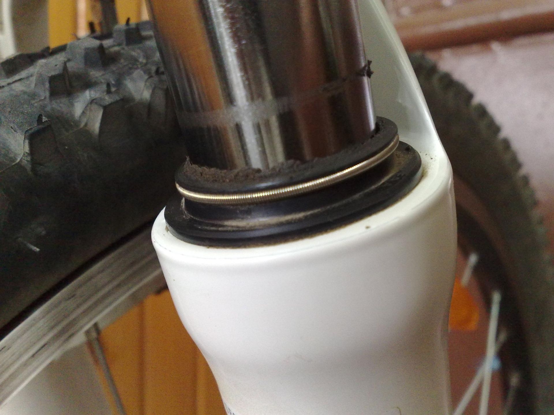

mam vidlu SR Suntour XCM V2 a jazdim vo velmi prasnom prostredi (polia, a aj les kedze nezaprsi a nezaprsi )...kedze vidlu som nekupoval zvlast ale bola na novom biku samozrejme by som jej chcel dat vhodnu udrzbu a starat sa onu aby dlho fungovala ako ma...kedze obrazok vida za tisice slov tak pridam nejake foto aktualneho stavu...este dodam ze bike ma nabehanych cca 80km

1. v cykloshope mi poradili, skusim citovat: "na taku lacnu vidlu aku mas ti v pohode staci tato vazelina (vid obrazok nizsie)" - pricom som sa informoval o silikonovom/teflonovom spreji na vonkajsiu udrzbu vidli. Ohladom udrzby mi povedali ze mam rohy ocistit handrou a prachove gumicky kefkou do cista, potom podla potreby s orezavatkom vylupnut tie prachove gumicky, vysunut ich a naniest pod ne vazelinu z tuby a dobre zatlacit naspat, nasledne pohybat s vidlou smerom dole-hore aby sa vytvoril mazaci film ....
Je tato vazelina vhodna a ma sa udrzba vykonavat takymto sposobom?

poradili ti viacmenej spravne... vidlica ma vazelinove mazanie to vsak podla mna neznamena ze ho treba kazdy mesiac obnovovat. raz za tyzden alebo ako uznas za vhodne strekni na nohy pri guferach silikonovy olej.. ten z tadial vytesni vsetku spinu. zapumpujes nohami zotries.. v pripade potreby zopakujes... mozno raz za pol roka vymenit vazelinu...
v žiadnom prípade nepchaj do guferka nič ostré, ani kefu a podobné blbosti.
nastriekaj silikonom rozotri, prepruž vidlu (poskáč) a utri bordel. Ak by bolo ešte niečo na gufere postup opakuj.
Nedoporučujem guferká dávať mimo nohy pokial je vidla zmontovaná. Stačí viacej smoly (šmyk) a je o zábavu postarané v podobe zničenia vnútorných nôh
Dobre, teda staci streknut silikonovy olej na oblast gufer/stieracich kruzkov prepruzit a poutierat.... ok dakujem a je to treba po kazdej jazde alebo vtedy ked tam bude viditelne viacej sajrajtu? popripade mozete mi odporucit nejaku znacku toho silikonoveho spreju alebo je to uplne jedno aky?

po jazde utriet nohy a namazat ako hovoril Duxo
