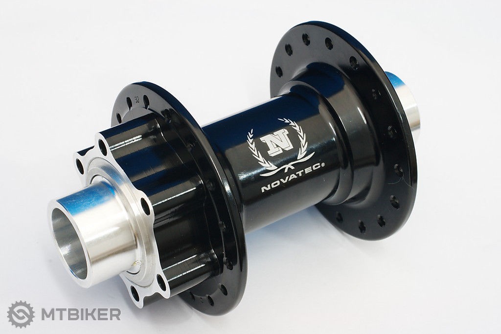

iba niečim vitiahneš tie ˝trubičky˝ na koncoch neviem ako sa to presne ma ale ja som ich vitiahol zverakom zatym je ložisko a to by zasa mna zaujimalo ako ho mam vitiahnuť ?
bohužial ma to vnutro skoro rovnaky priemer ako ložisko a nemam tam tu tyč alebo šrobovak očo zahaknuť :/ budem si tam asi musieť vybrusit nejaku dražku..
no uz som to vyriesil inak drazka je kravina, vybrusil som si taku medenu tycku do kuzela, tu narazil do loziska a potom to len vitiahol z loziskom a vitukol lozisko von ked som to rozobral zistil som ze v strede je taka rurka z gumickami aono to stacilo tou tickou potlacit do boku pekne to lozisko vyrazit

D881SB ma vymenitelne redukcie, ktore vytlacis srobovakom / oskou ...
aj ked za cenu cez 70,- E
Nechapem co maju vymenitelne redukcie spolocne s vymenou lozisk?
Na vymenu lozisk aj tak potrebujes specialny nastroj, alebo sa hrajkat vyklepkavanim srobovakom zvnutra po obvode, co sa mi nepaci.
