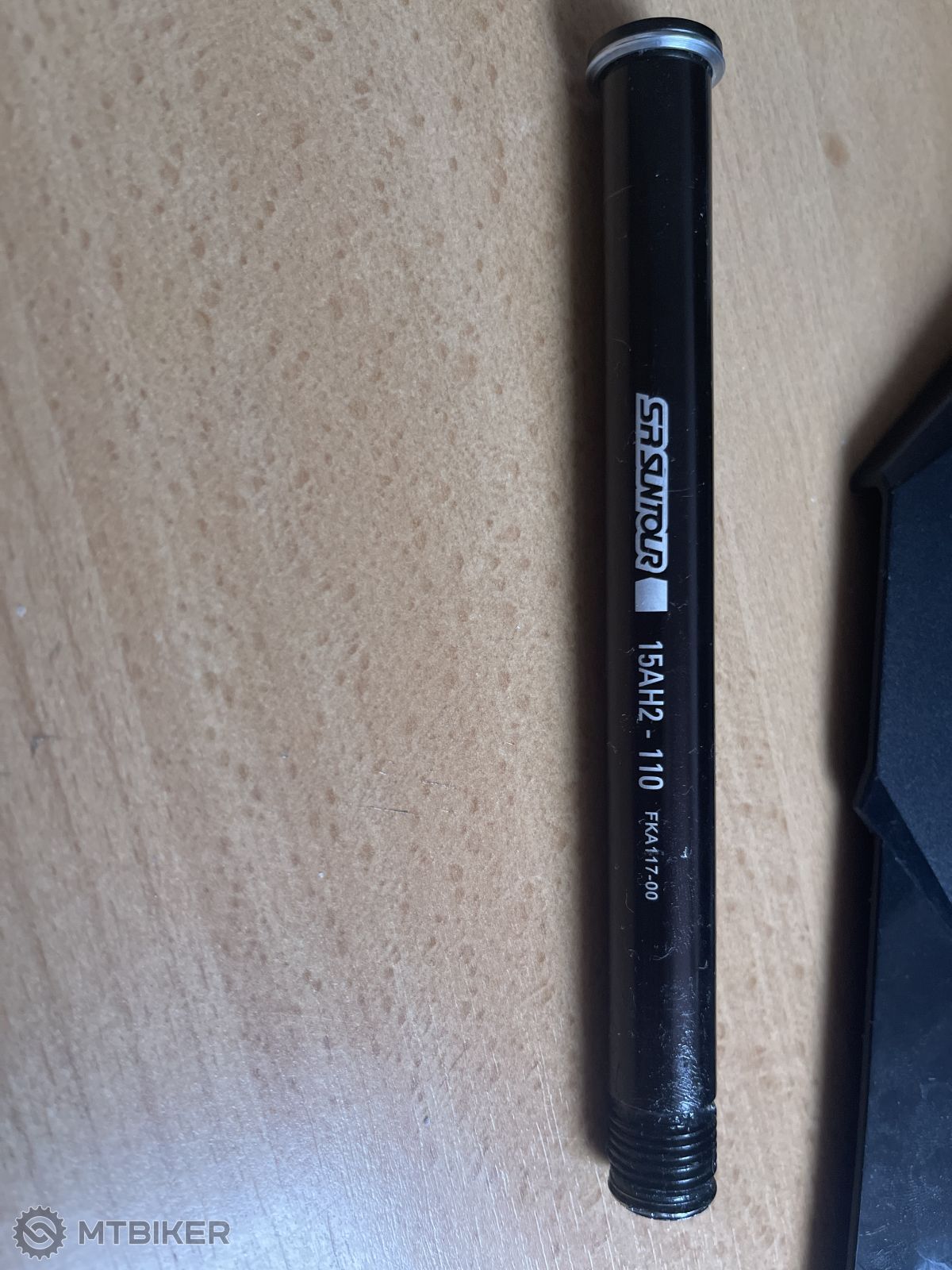

A druhy problem, na mojom Kellys Gibone je oska na prednom kolese a je bez tej packy, cize s imbusom odsrobujem a dam dolu koleso. Lenze, dnes mi ta oska nesla dolu, len ten koncek z nej som vysroboval a vobec nejde oska von. Zasrobujem ten koniec naspat a na druhej strane zas kusok oska vychadza, chcem to odsrobovat znovu a len ten koncek z nej vzdy ide dolu. Da sa to nejako dat dolu a nasadit normáne naspat ako ma byt? ? Asi by bolo lepsie na toto kupit osku s tou packou vsak?

Ano presne, na tom druhom konci je závit.
Inak otazka k tejto oske, ale ja mam na svojej oznacenie 15AH2-110 a ty si nasiel 15LH-15x110 to je to iste?
A vobec nie su si isty ci to je presne to iste ako mam ja.
https://www.decathlon.sk/p/338921-216894-priechodna-os-15110-predna.html
Edit: Je pri nej recenzia presne opisujúca tvoj terajší stav poruchy.

Iba si myslím, že by to Suntour tak nekomplikoval a určite by ti pasovala. Akurát je dôležité či je boost čiže 110 mm alebo neboost iba 100 mm. Ty máš boost 110 mm. Aj táto z odkazu je boost.

Fuha to som si nevsimol, ja som videl, ze je tam recenzia, len bola vo francúzštine myslim, tak sa mi to nechcelo prekladat. A vidim, ze je tam ten isty problem. 🙈 Porazi ma. A ta s packou od teba je teda presne to iste? Lebo ja som tam volal do tej predajne a vraveli mi ze nie su si isti, ci je to ta moja, ze nie su si isti ci to bude sediet. Tak ma to vtedy odradilo.
Ahaa uz to vidim, hej oba su boost oznacenie takze teor. by to malo dobre sediet a aj z druhej strany je závit. 🙈 No uz mi pride tento z decathlonu (kde mi tvrdili, ze iny nie je na tuto vidlicu), ale asi si objednam potom tuto. Ja som im presne aj dal popis mojej a porovnavali sme to s touto ich, len akosi sa im nezdalo, ze mi to bude sediet. 😅
