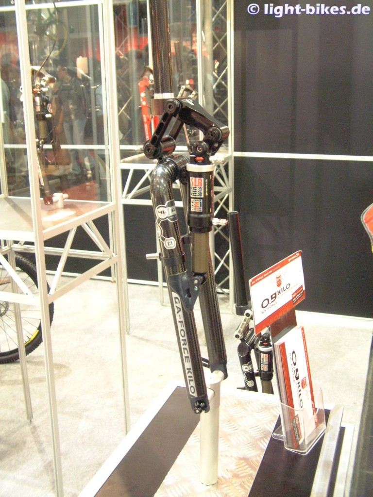

polozme si pragmaticku otazku...naco to je?len tie klby a loziska roztrepes je to zbytocne komplikovane aj na biku aj na udrzbu.....v jednoduchosti je krasa aj z pohladu chodu aj z pohhladu udrzby ...hento je luxus pre fajnsmekrov ktori si to mozu dovolit a maju ten pocit luxusu radi
Nechapem preco si kazdy mysli ze tam nevydrzia loziska. Ja si myslim ze tie loziska nie su namahane ovela viac ako tie v nabojoch. Navyse lozisko sa da vcelku jednoducho vymenit, naproti tomu ked mas na teleskopickej vidlici vagla tak uz nespravis nic. Hlavny dovod pre pouzitie vidim v nizsom treni, teda aj krajsom chode, optimalizovanej krivke predneho kolesa a samozrejme v znacnej vahovej uspore pri lepsej tuhosti.

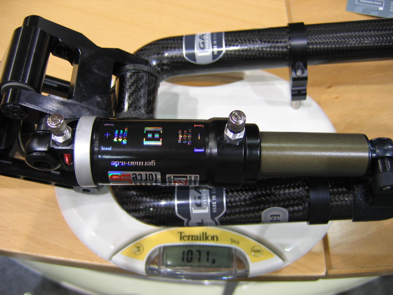

No povedal by som ze to cisielko na tej vahe nie je celkom presne trosku by som tej vahe pridal, lebo hmotnost tej vidlice je viac menej rozcapena presnejsia by v tomto pripade bola zavesna vaha
ta 0.9kilo sa este nepredava a ma stat 1499euro..ak sa nemylim tak ma byt iba na kotuce.normalna hlinikova kilo vazi 1340 gramov s tlmicom s lockoutom,ale da sa na nu capnut este o 60g lahsi tlmic

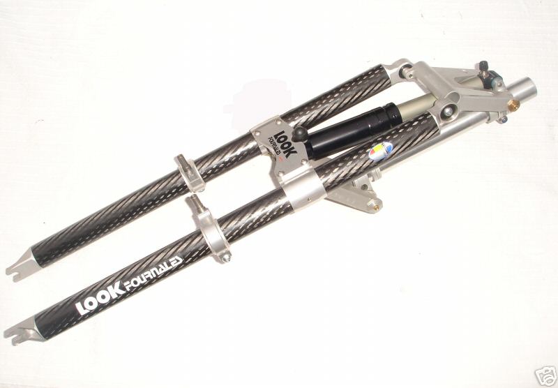

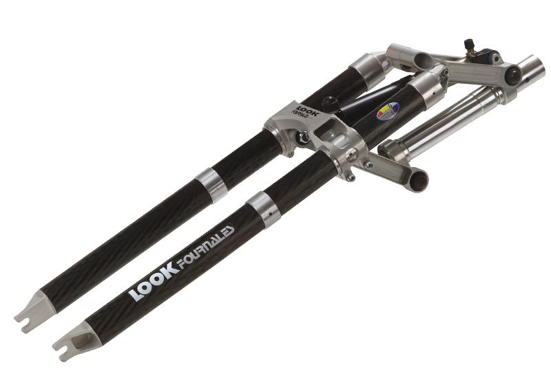

No lebo niekto mi furt rozprava ze na nich casto odchadzaju loziska tak som chcel aby mi napisal niekto kto to jazdi a nieco o tom vie. No zatial mi napisal len mzeravik ze jeho kamos to vozi. Ale k tomu ze vela stoja: pozrel niekto co stoji ta Look?

Ta German A ma 1071g(vid. foto) a Look 1227g: http://www.weightweenies.starbike.com/l ... nsionforks
tady dake foto:
