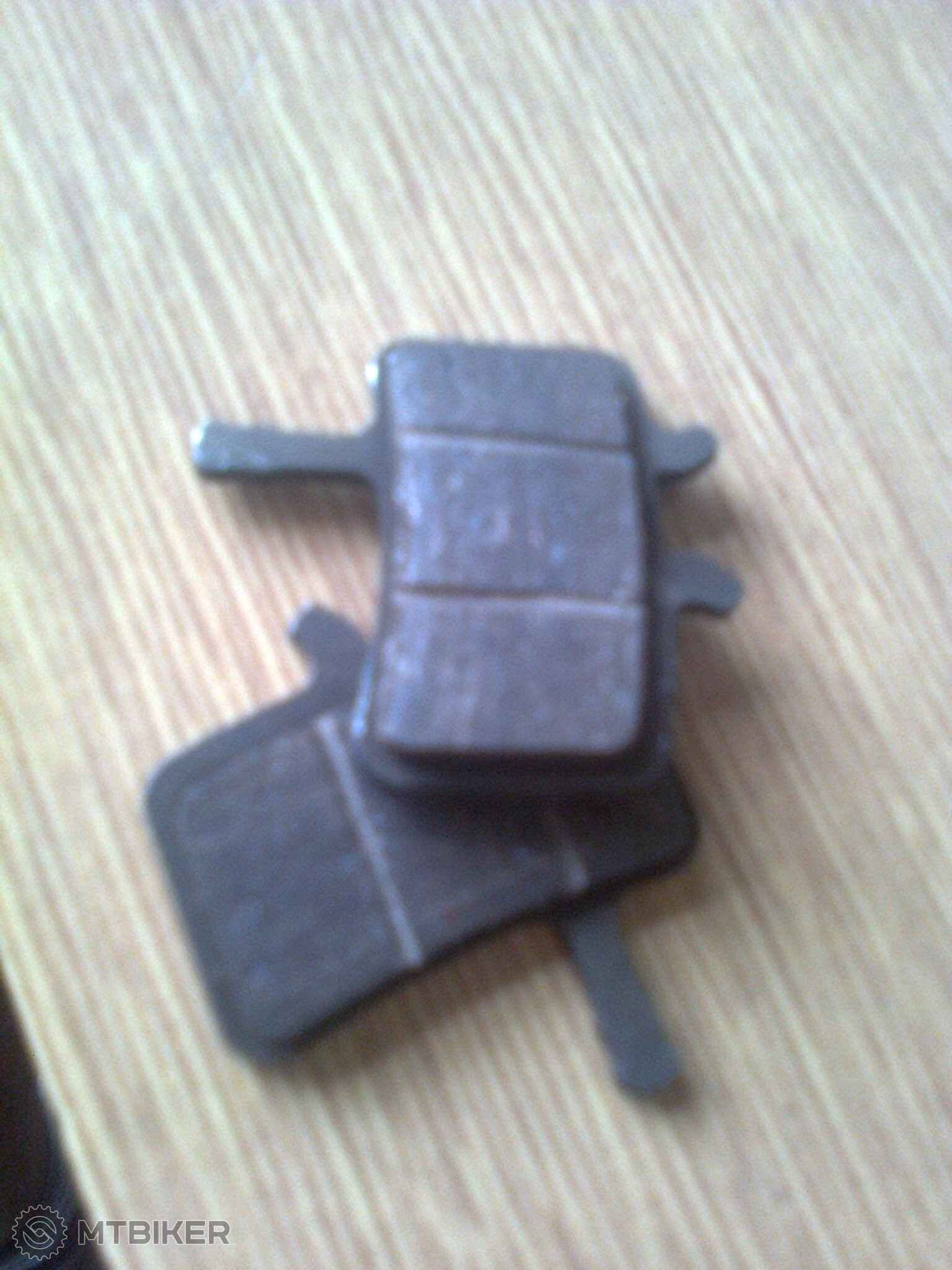

Skúsil som urobiť dva plytké žliabky a problém prestal
Uvidím po čase.
