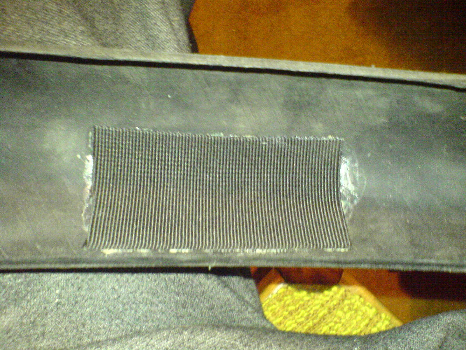

ako tu mnohi uz vedia, asi pred dvoma mesiacmi som kupil plaste maxxis ignitor, vcera som na nich chytil taky defekt ze je tam 1cm v priemere diera, a ked to nafukam tak dusa sa vypucuje. preto asi musim kupit novy plast. poradte mi po prve: nedal by sa podla vas nejak ten plast este zalepit? po druhe: ked uz nato dojde tak povedzte aky plast na xc/am+nejake tie maratoniky? rozmyslal som o continental moutain king, ktory mi v predchadzajucej teme kazdy doporucoval,lenze ten asi neni na ziadne maratony co? chcel by som sa zmesiet do ceny 600sk.

ale inac, preco by to nemalo drzat? ved to tam bude drzat dusa a ide vlastne len o to aby ta dusa nevyliezla von.
tak nedrzi to... uz dva defekty cez tu diru

podlepil som to takou pevnou latkou. aky mate na to nazor?
Môže to držať ale na dlhší výjazd by som s tým nešiel, osobne by som ho vyhodil
A dostať slus defekt byva niekdy ked prave neslapes do kopca neprijemne
