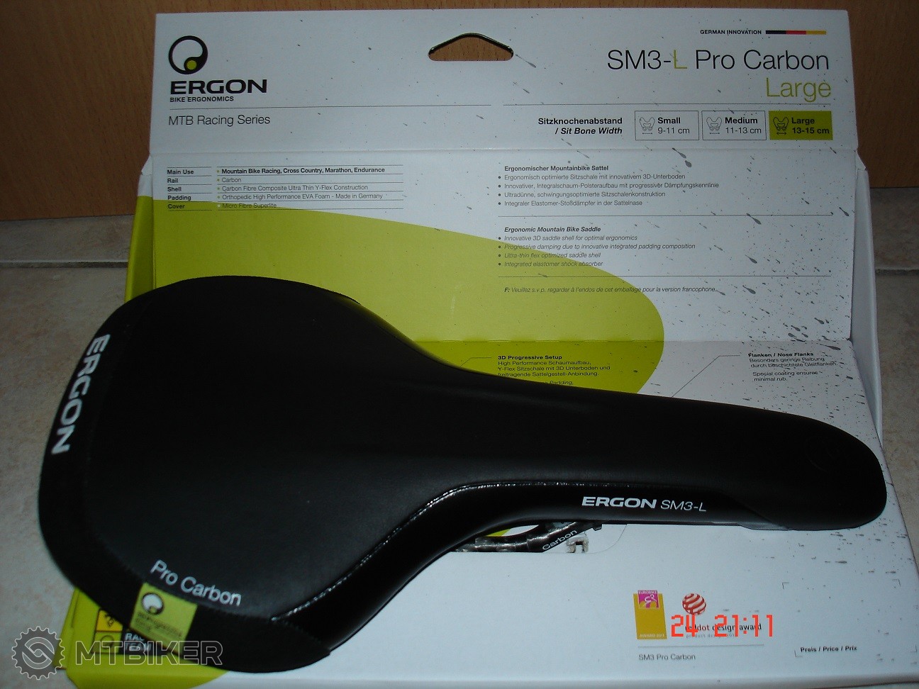

Takže mne už dorazilo toľko proklamované super bomba sedlo carbon lyžiny Ergon SM3 carbon vo veľkosti L...V sobotu vyskúšam a dám vedieť ako sedí , ináč je to vo veľkosti L dobre veľká placka ...a ešte aby som nezabudol a nikde sa o tom odborníci v Kupkolo nezmienili v karbon vyhotovení nemajú lyžiny kruhový priemer...

mamma mia tak sedlo dorazilo už ale je velke budem potrebovať M-ko, tak poteší, nejak som sa zle pomeral + nie že by na tom extra záležalo ale na mojom je tá nášivka z boku naopak už len koli tomu ho mám nárok vrátiť
Dnes mi dorazilo taky. Jak jsi poznal že je příliš velké a v čem to vadí?
Měřil jsem řiť asi desetkrát a pokaždý mi vyšla jiná šířka (od cca 11 do 13cm). Zprůměrováno 12cm, dosazeno do "Saddle selectoru" vyhodilo to L.
pretoze pri sliapani mi o hranu drhnu stehna z vnutra alebo akoby som to nazval a dost to boli...do pondelka pojde do bazaru a ak nic tak ho vymienam za M
