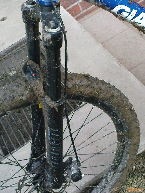

uš dlhšiu dobu jazdim na bike...... ale mam pol roka novu vidlu a bojim sa ju rozbrat abych tam čosi ..... viete či .. moja vidla je SR suntour duro 130 mm.. vas prosim niake video fotky ako mam postupovat... dakujem
foto
video nepotrebujes...mam taku istu vidlicu a rozobral som ju bez videa...
1. das dole kombinackami cudlik odskoku (urob to cez handru, aby si ho neposkodil)
2. odskrutkujes z oboch stran zospodu skrutky (robi sa to tak, ze trochu odskrutkujes, klepnes po nich gumenym kladivom a odskrutkujes uplne)
3. oddelis vonkajsie a vnutorne nohy (tahom)
4. odskrutkujes cudliky z korunky vidlice, vyberies pruzinu, vylejes olej z tlmiacej patrony a tak ju vyberies tiez.
tot vse dufam, ze som na nic nezabudol...

Ja osobne by som vatši zdvich nedal uš len kwoli tomu že vidlica bude slabšia čiže ju možeš rychlešie zlomit... no diki a ten olej do ten patrony potom aj naliat alebo nie
Keby sa my to podari rozobrať mam doma Hydraulicky olej so serva motorkári to normálne leju do vidlice že keby to nalejem sa my dúfam s vidlicou nič nestane.. a ešte ma ten olej naliať do obidvoch strán kde je aj pružina
a stým čudlíkom aj trošku hýbať alebo točiť do strán a ťahať aby sa to vitiahlo ?? ::)
s tym olejom ti neviem poradit...ja budem mat klasicky tlmicovy olej urceny do tlmiacich casti...teoreticky by sa nemalo nic stat, akurat ten olej ma mozno trochu ine vlastnosti
olej sa primarne leje do tlmiacej patrony...
ten cudlik sa neboj potiahnut silnejsie...je zapadnuty v drazke, preto ti to nejde
