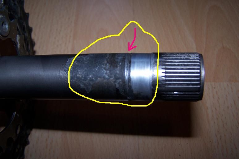

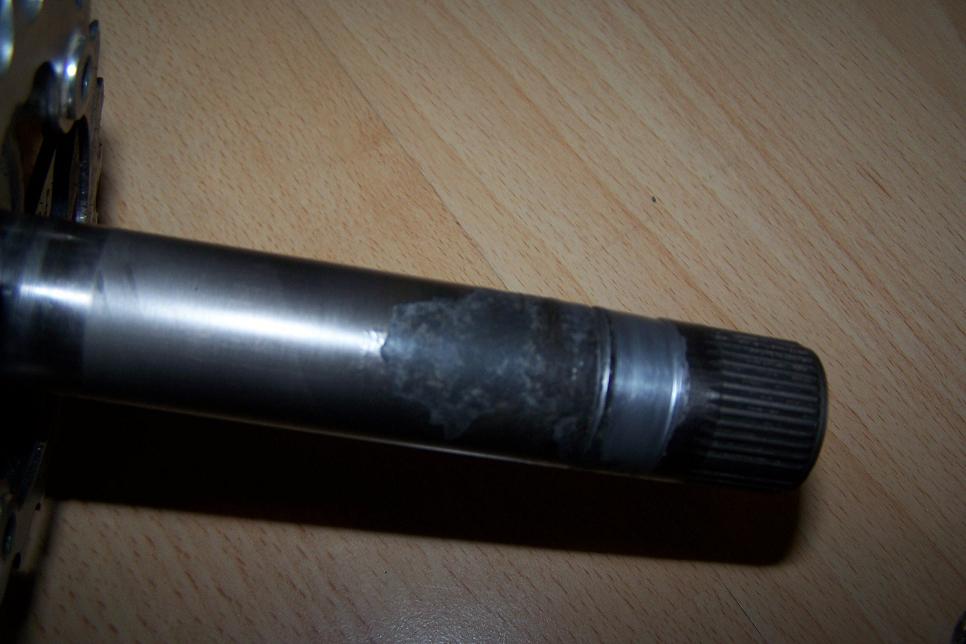

okrem toho to sposobilo (mozno len ciastocne) aj destrukciu loziska(idem menit) pri ktorom to bolo. ciastocne olupovanie som spozoroval uz davnejsie (ca.polroka) ,ale nezdalo sa to nic vazne (boli to len malinke ciastocky po okrajoch)...funkcne to snad nic neovplyvnuje,ale velmi tazko sa stred vytahuje pri servisovani (riesim to gumovym kladivom
co si o tom myslite?
natrel som ho vazelinou,aj predtym aj teraz znova a nezda sa zatial,zeby to chcelo hrdzaviet.
v lozisku to drzalo dobre,len ked uz to lozisko bolo rozbite sa to hybalo (niektori to videli na dubnicaku-som to ukazoval)..
zusky-ako to funguje s tou paskou,alebo co si myslel presnejsie od loctite-poznam od nich len sekundak a neviem si predstavit co sa snim da robit v tomto pripade..
..videli ste uz vobec nieco podobne?..ja som si inak naivne myslel

no ma za sebou asi 12-15tis.km ...a asi mu moc na krase nedodalo obdobie ked som byval v hamburgu a jazdil za kazdeho pocasia(to robim aj tu..
a tiez sa neda povedat zeby som si neskocil obcas
jednoznacne to odlupovanie by sa diat nemalo ak je to kvalitne spravene..a ja som asi "vychytal" ten blby tisici kus..

A k teme: Zda sa mi divne, ze na LX je oska riesena takou povrchovou upravou, ktora sa moze olupat. Ved to nedava zmysel aby sa na stycnu plochu lozisko - oska nanasala vrstva niecoho, co sa moze oddelit a tym zmensit priemer hriadela na ktorom je lozisko osadene. To asi vymyslal nejaky technologicky expert od stola ak je to tak. Na Truvativoch Stylo co mam ja je oska sice neviem z coho (asi nejaka vysokopevnostna ocel) a je sustruzena na konkretny priemer s tym, ze na mieste kontaktu s loziskami je to opracovane jemnejsie a s este vyssou presnostou. Povrchova uprava proti korozii mi pripomina nejaku hlbkovu "anodizaciou" abo co. Inak povedane, nema sa z toho co oddelit, lebo je to cele len jeden typ materialu...
Co sa týka poskodenej osky u autora tejto sekcie. Pravdepodobne sa jednalo o výrobnu závadu. Zle urobene galvanicke pokovenie. Vo velo priemysle pri takej produkcii a cenovej relacii žiadna očná kontrola neexistuje. Stať sa to môže aj na 4-hrane. Akurat, že toto je drahšia sranda. Treba rozobrat novokupeny bike, aby sme (ste) videli, co je v zmontovanom stave pre nas schovane.
Nechapem. Aka duta oska ma stacit? Stvorhran s dutou oskou ci co? Ved vsetky nosie integrovane stredove zlozenia maju dutu osku. A ci mas bike s integrovanym stredovym zlozenim abo stvorhranom, musis to rozoberat rovnako ak chces skontrolovat ci to vo vnutri ramu nekoroduje.
