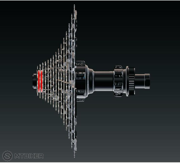

Je to finančne ovela menej náročné,ako cenovo premrštené sady Sram 1 x 11,pričom je menej iba o jeden prevod-takže kto chce,smelo do toho-tu je link na tú vychytávku-cena cca 100 Eur:
http://www.koloshop.cz/kazeta-a-pastorky-horske-10sp.-244/general-lee-leonardi-racing-adapter-kazety-sram.html

https://www.instagram.com/reel/CyHDRe6OHqL/?utm_source=ig_web_copy_link&igsh=MzRlODBiNWFlZA==
inak aj toto je riešenie (mam vyskúšané na M5100 radení)
https://shorturl.at/mtzAM
ano
slx a xt 12speed radenie maju tie kryty rovnaké myslím (podla obrázkov čo som pozeral)
takže malo by to isť spraviť ,,aj tak, aj tak,,
