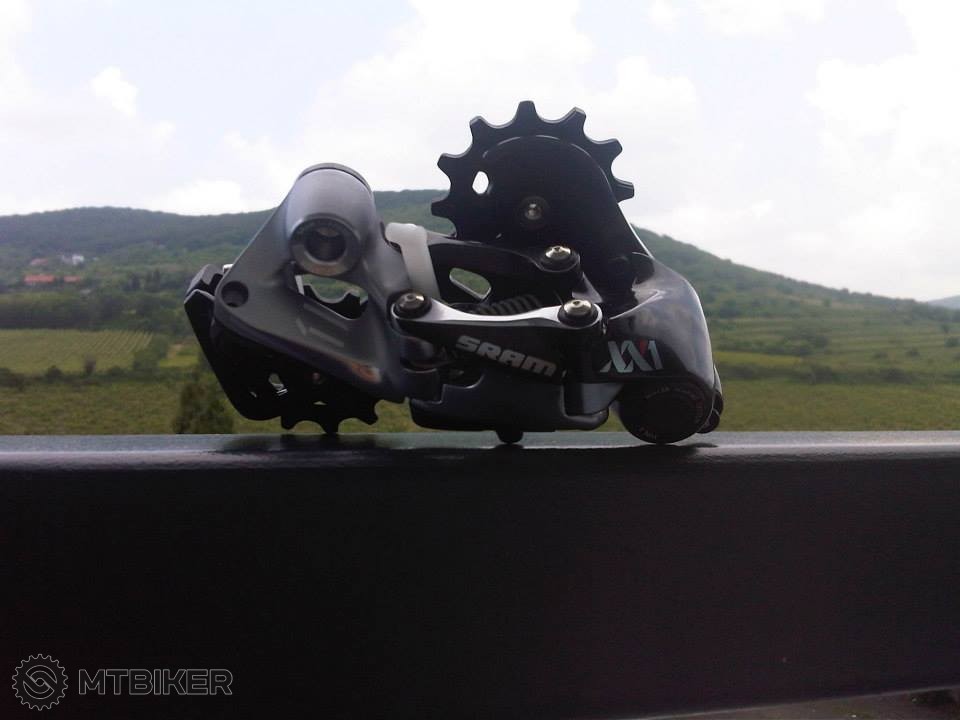

V SR nas nieje vela s 11 speed originalom, preto pridam nazor, mozno to niekomu pomoze...
mam to stastie uz rok a nieco likvidovat SRAM XX1 na mojom MTB., tu su moje poznatky:
1. XX1 nieje pre kazdeho, uprimne si neviem predstavit utiahnut viac ako 34z prevodnik. ak niekto jazdi po karpatoch, tak ok, ak chodite do realnych hor, bude to boliet! 2x10 je univerzalnejsia volba! striedam 32z a 30z pilu mam na alpy a ked sa ozve zdravie, aj na karpaty.
2. XX1 nevyraba shimano. kludne ma ukamenujte, no v porovnanim s XTR mi na srame vzdy chybalo rolexovo presne radenie, pri XX1 je to to iste. radi, ale znie to trochu ako ked Barry White zere osy.
3. XX1 je dama! a dama funguje pokial ma dobry bowden a 1.1mm lanko. hrube nezere! Dama potrebuje upravit kladku na saltri aby sa jej racilo krutit (hned out of the box). nastavenie tak aby to bolo 100% chce klud a rovnu patku na salter!
4. XX1 nieje menej trvanlive ako ostatne veci, skor mam pocit ze je to naopak. po roku retaz stale okay., na druhej strane, nemam jeden bike cize vyuzitie sa deli. pady, kamene, blato... zatial nevadili. 3 tyzdne v saalbachu dostala nakadacku kazdy den, ziadna ujma. clutch potreboval na zaciatku 2 sekundovy fix, jemne dotiahnut, aby viac tlmil. nic viac.
5. XX1 nepotrebuje napinak. toto je asi najvacsi prinos. retaz mi nikdy nespadla.
pouzivam wolftooth 32z a hope retention 30z.
6. stalo to za tie prachy? hmmm nie. nestalo. pretoze na bike kde to mam nahodene, by uplne stacila modifikovana sada 10 speed. a kedze mne osobne presmyk nikdy nevyhovoval, idem prestavat dalsi bike na 1x10. boh vie ako budem nadavat ked pojdem do ghetto riesenia s one up 42 pilou... neviem. kazdopadne, asi to nebude uplne okay.
ako napad xx1 povazujem za skvelu vec, range je uplne postacujuci. (neviem ako by som to vnimal na xc biku) je to dobra odolna sada, no znovu, da sa to aj inak. a inak to nabuduce asi aj spravim. 2x 10 povazujem za univerzalnejsiu volbu pre vacsiu masu ludi. na enduro mi to pride skutocne skvele, tiche a sialene lahke... ja som mal to stastie ze nenarazam na fakt ze mi chyba nejaky ten lahsi alebo tazsi prevod, niekto iny by mohol...
