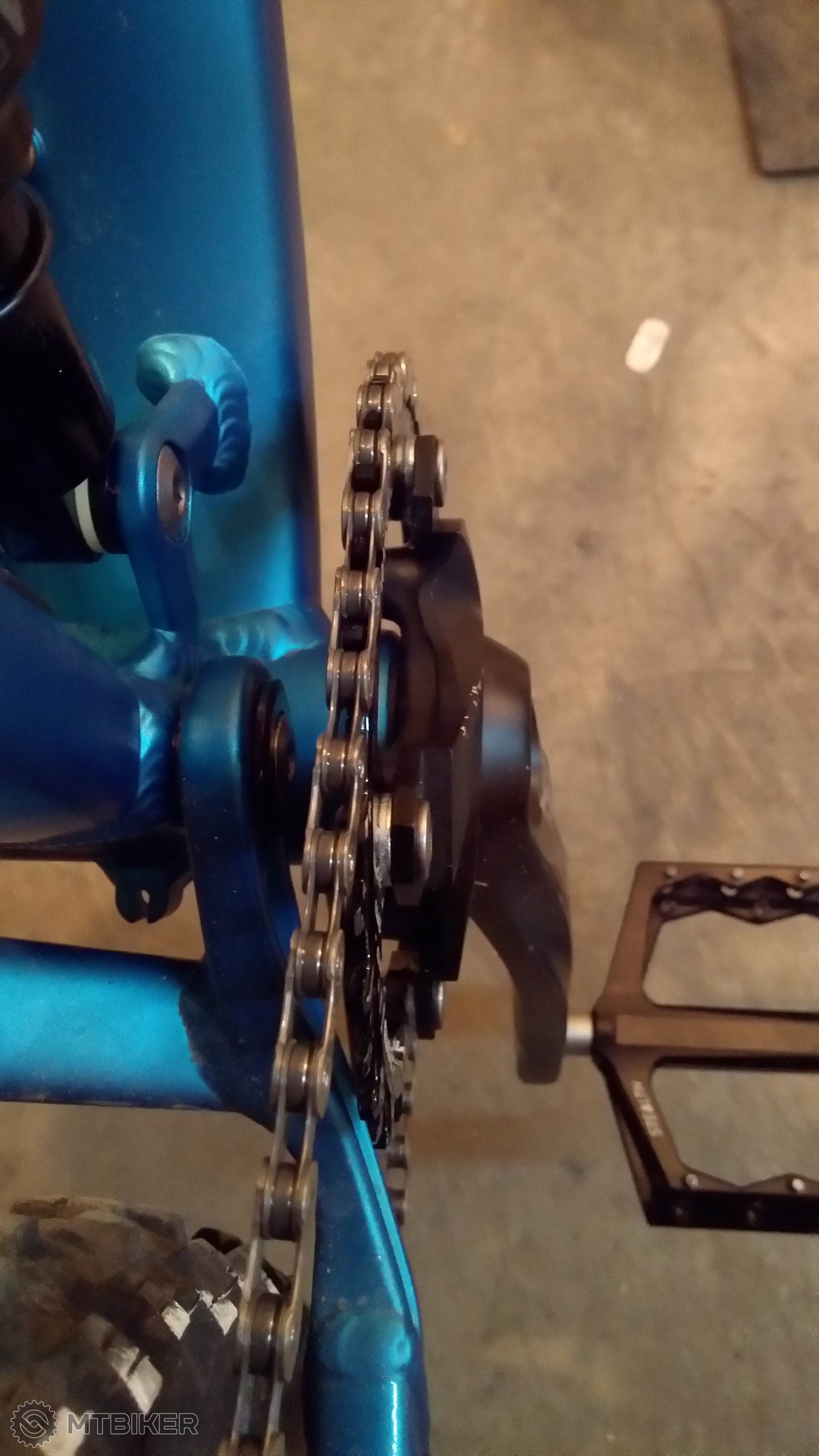

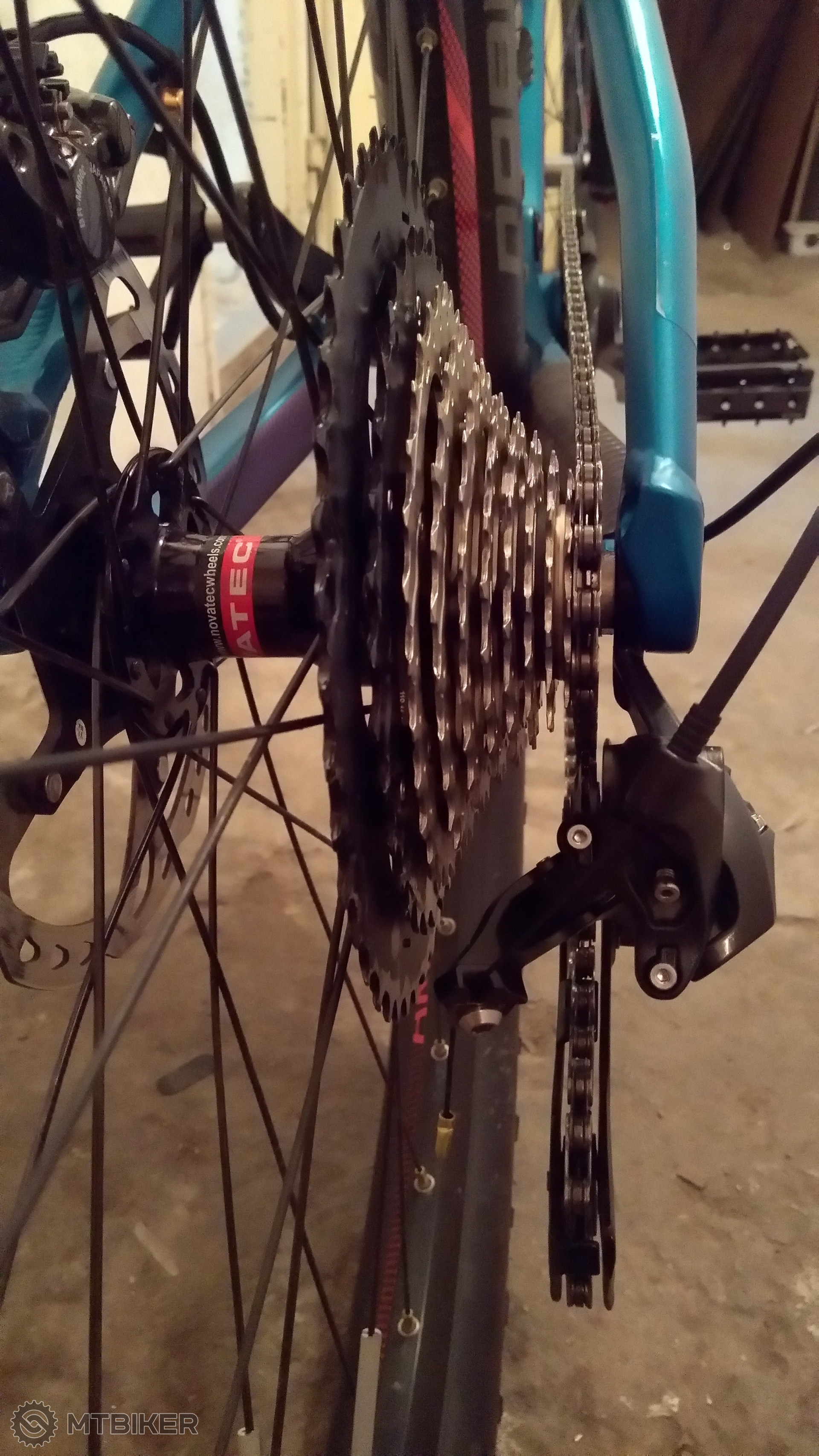

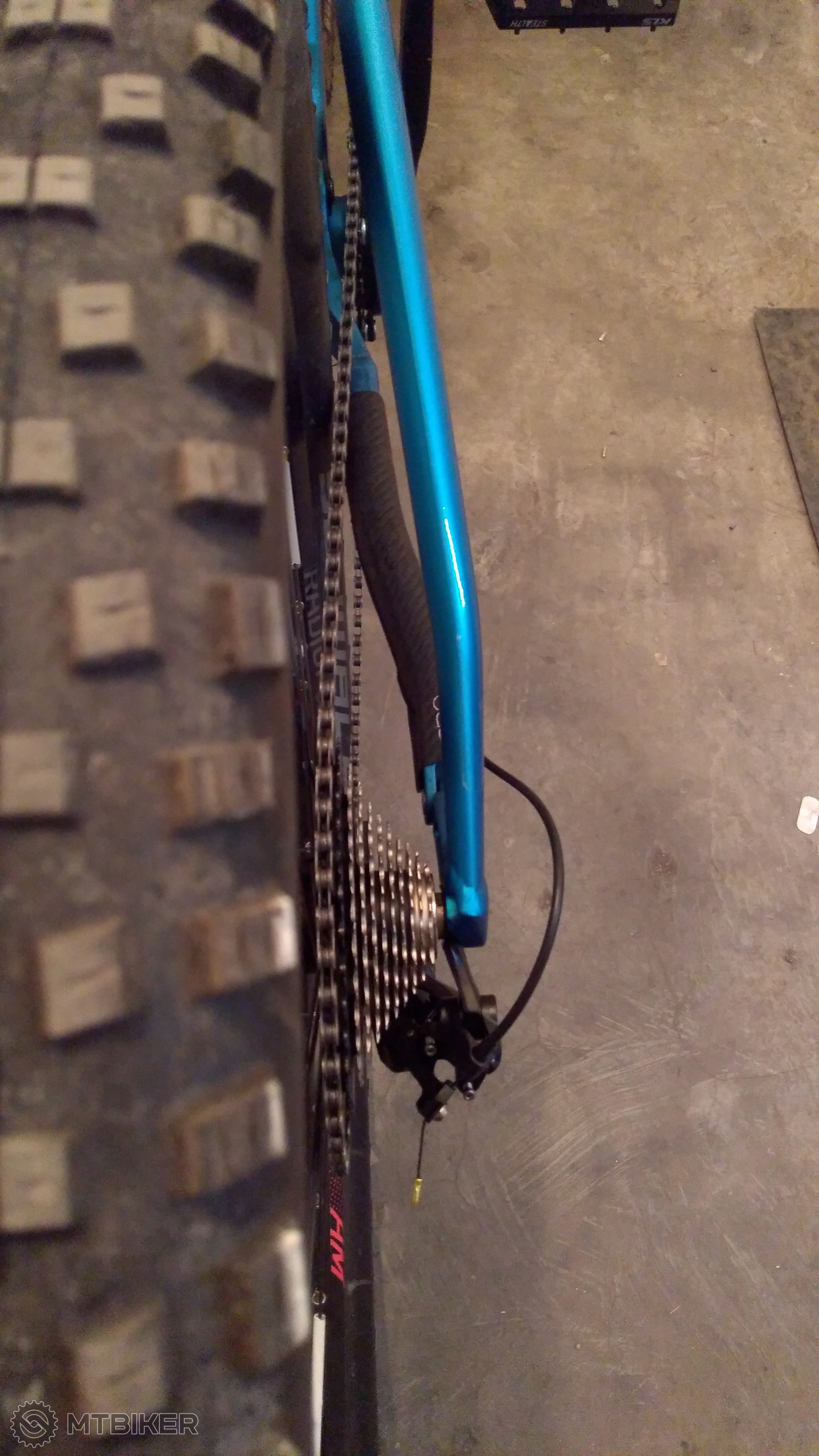

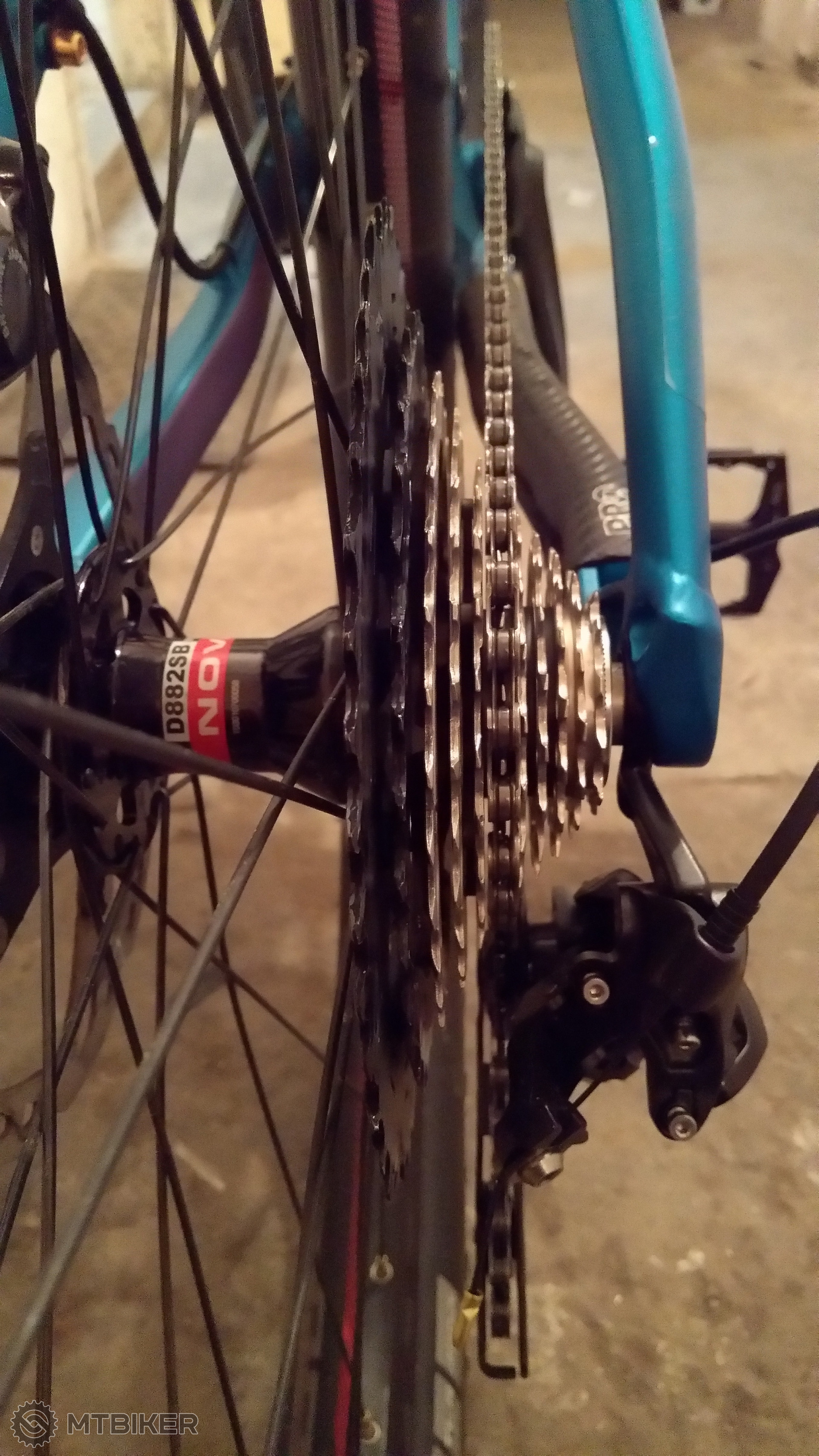

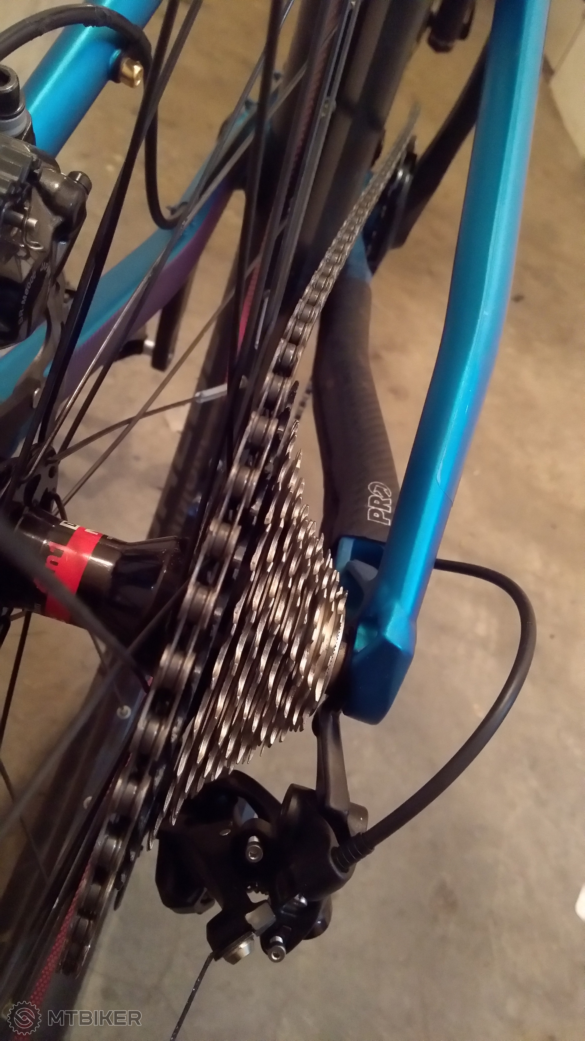

Ja pri 1X uz vyrobcom odporucanu retazovu ignorujem a podkladam co najviac, nech je prevodnik co najblizsie k ramu, nech si on jazdec nesucha nohavice, lytko, tretru. Ved ohybnejsie retaze a narrow wide zuby dovolia krizenie o ktorom sa nam dakedy ani nesnivalo.
Netreba to ale prehanat, lebo pri velkom vypodlozeni a zmenseni retazovej linky to sice bude na najvacsom pastorku ok, ale moze ti zas retaz zacat suchat o zadny plast alebo ti pri najmensich pastorkoch zacne retaz suchat o vacsieho suseda alebo nanho skakat pri kruteni dozadu......
Podkladanim proste musis sam najst idealnu linku pre tvoj setup biku, tazko povedat presne cislo
Btw, nie je pravda, ze narrow wide zuby umoznia vacsie krizenie. Prave naopak. Ale uzsia retaz ano a hlavne jej prevedenie. Uz pri 9sp SRAM sa krizil v pohode, Shimano trhalo jak toaletak.
