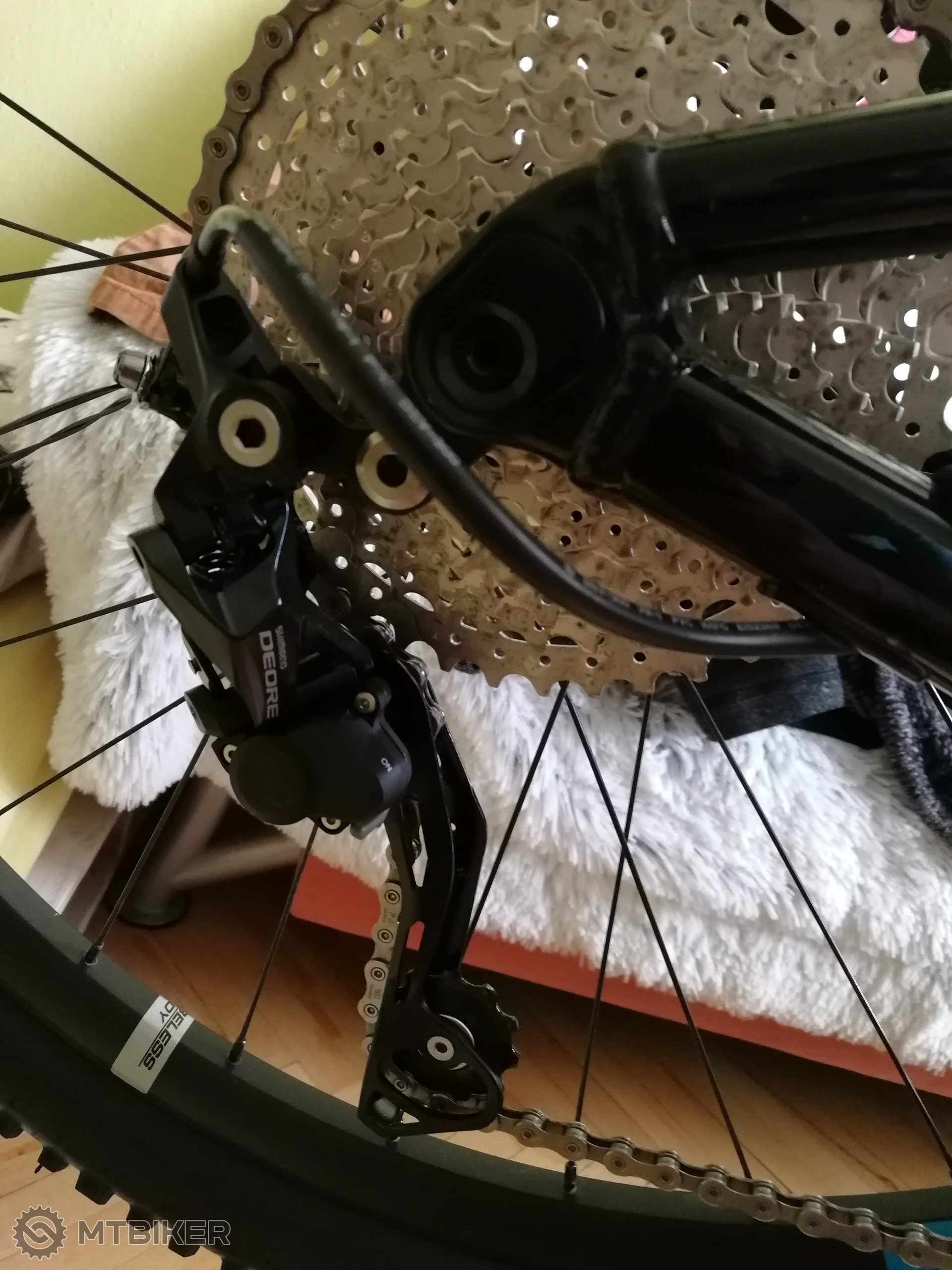

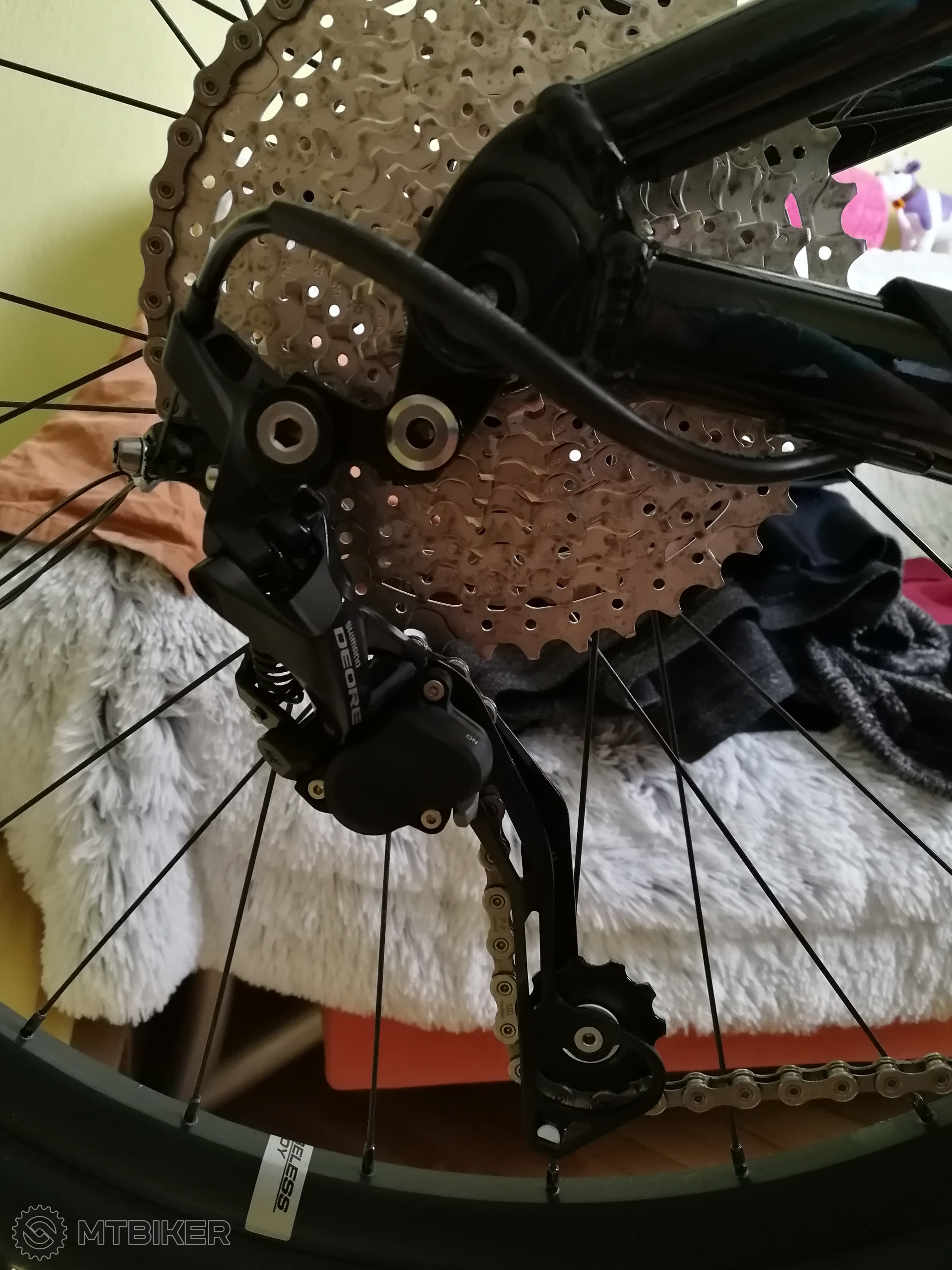

Nahodil som kazetu 11-42 a prehadzovacku deore 10 speed Sgs
Momentalne je prehodene v predu na 24 prevodnik a v zadu ako je vidiet na 42z
Je to v poriadku ze je prehadzovacka tak blizko? Vzdialovanim od najvacsieho pastorka sa zhorsi skakanie retaze smerom dole aj hore, no to radenie by som prijal trocha "cistejsie"

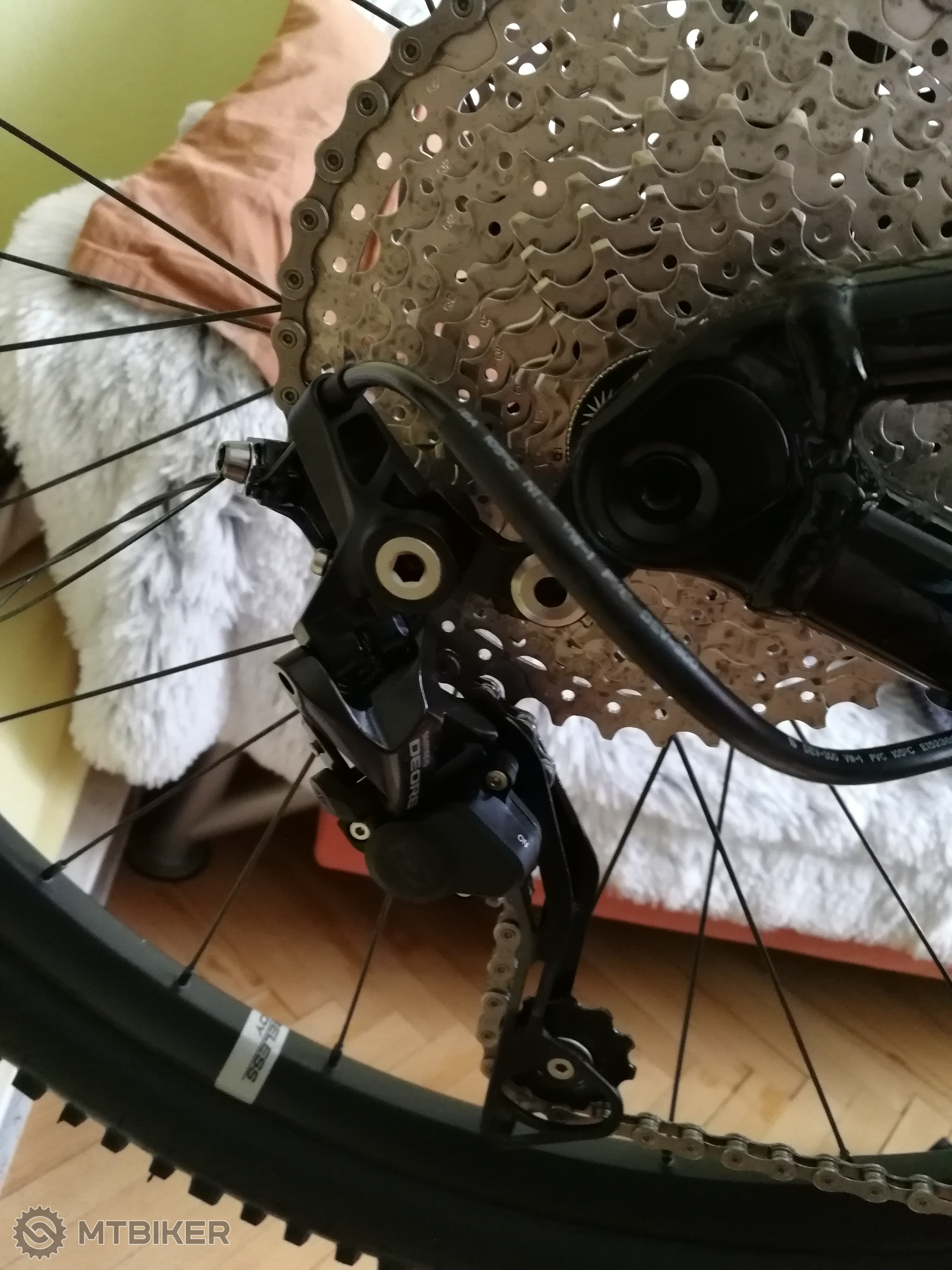

Hmm ja som daval na cestaku na stredne ramienko 32z kazetu ktora podla vsetkeho by nemala fungovat. B skrutka sla na max co to slo ale chodi to v pohode. Retaz ma taky srandovny zvuk trosku lebo kladky su pomerne blizko ale 34/32 sa chodi fakt pomaly takze to nejak nevadi. Ale prehadzuke mi to rovnako ako na ostatnych pastorkoch.
Zazil som aj prijemnejsie radenie, neskusal som to este na ceste iba na stojane.
Nesucha nic, skrutka ma este dost miesta

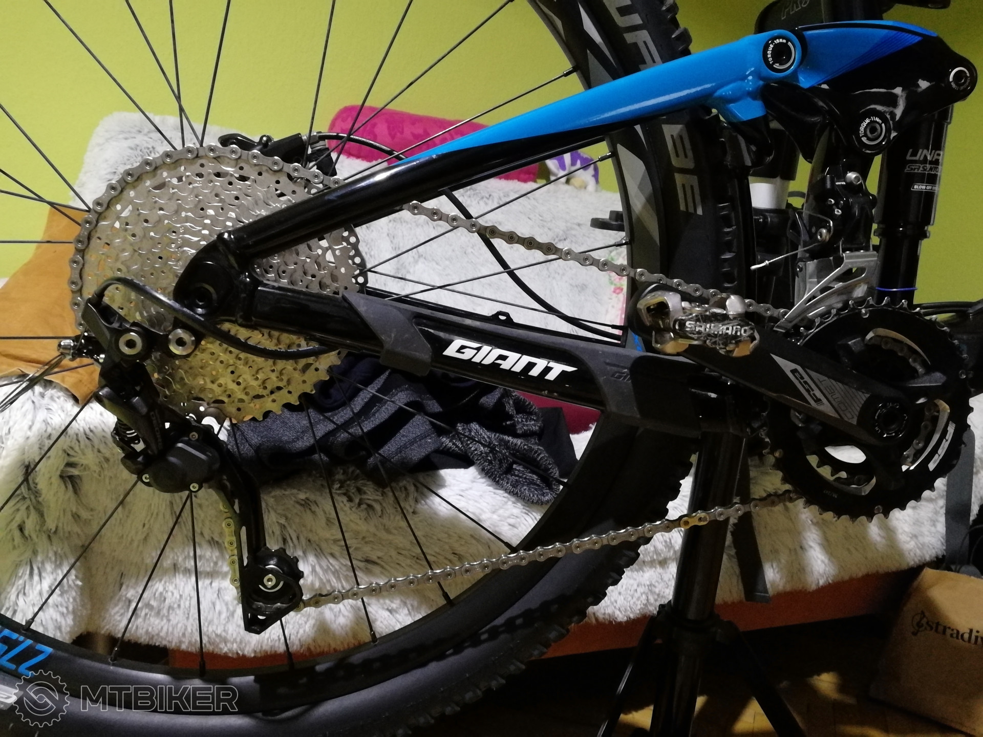

Druha fotka je v predu maly vzadu velky.

Ak to je 10speed prehadzovačka a kazeta 11-42 tak ti to ani príjemnejšie radiť nebude. Tá prehadzovačka zvládne hladko max 40z.
Na ten najvacsi pastorok to vynehne lepsie ako zo 4 na 3, skusim sa s tym este pohrat inac v popise je ze vezme aj 42z kazetu pri 2prevodniku ale dam samozrejme na skusenejsiu radu
Ahoj, ja som tiež na mojom hodil takúto kazetu a prehadzovačku mám tiež tak isto blízko ako ty. Trebalo sa trošku s tým pohrať aby to pekne radilo, ale po prvých 100km to ide zatiaľ spoľahlivo.... Akú veľkú reťaz tam máš? Ja som odskúšal od 106 po 112 a najlepšie sa mi zdá, že ide so 108.... V predu mám tiež dvojkolečko 24z a 38z. Samozrejme mi nefunguje kombinácia zaradenia 42z vzadu 38z vpredu, to už nezvládne, ale načo by komu bola potreba takéhoto zaradenia .
Tak mame rovnaky setup, retaz mam neviem aku, bral som retaz na 10speed a podla navodu ju skratil. Mne bude treba vymenit aj presmyk lebo deore ma krakte ramienko a pri prevode 1-4 uz retaz hrka po presmykaci cize mozem na 24 v predu vyuzit len prve 3 pastorky. Ja som to zatial skusal len na stojane, cez vikend sa hadam podari nejaka testovacka.
