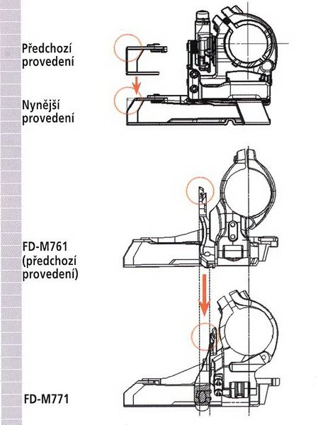

zdravím,chcem poprosiť o radu,zmenil som velkost zadného plášta na 2,25,vyskytol sa mi problé že prešmykač šúcha o plášť(najmenší prevodník) prešmykač LX univerzálny ťah.
Je možné tento problém riešiť výmenou prešmykaču

Nove SLX presmykace su konstruovane na priechodnost sirsich plastov oproti starym LX.
Ked najdem obrazok, tak ho postnem
