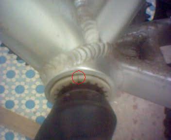

Po odjazdeni cca 400 km (1 mesiac) mi na novom biku zacal obcas pukat stred ( SHIMANO LP-28 ). Zisil som, ze mam prasknutu volnu misku (aspon myslim, ze sa to tak vola - pozri fotku). Zaujimalo by ma, ci to praskanie moze byt sposobene touto prasklinou. Mimochodom, je normalne, aby som mal problem so stredom po tak kratkom case ?
Chcem to reklamovat, ale bojim sa, ze ta reklamacka bude dlho trvat. Je nebezpecne s tym jazdit ?

To je iba miska, ktorá slúži na uchytenie zapúzdreného stredu v domčeku, t.j. nie sú na nej ložiskové dráhy, takže by sa nemalo jednať o žiadnu vážnu vadu. Riziko vyplývajúce z toho, že by úplne vypovedala službu je tak či tak minimálne (odpadnutie kľuky ani nič podobné nehrozí).

Inak aj keby ti reklamáciu neuznali, tak nová miska je záležitosťou pár korún.

inak na funkcnost by to vplyv mat nemalo ani ta to nezabije.. inak si si isty ze to je zdroj toho zvuku?
Zdroj toho zvuku je urcite niekde v okoli toho stredu. Presmykac mi o retaz netrie, pedale som teraz menil (na spd). Ten zvuk je pocut len ked slapem a mam pocit ze ide viac z lavej strany (cize by to nemala byt retaz). Napada ta, co ine by to mohlo byt ? Mozno je to fakt len nejaka spina ...
Moze to byt aj sedlovka, zvuk sa siri ramom a klame... ale aj malo dotiahnuta oska... Moznosti je vela a nedaju sa dobre identifikovat, cize musis len skusmo...
Mne tiež prednedávnom pukal zámok na sedlovke a to som si pôvodne myslel, že to ide od predného kolesa. Na takéto veci treba mať prax a skúšať rôzne situácie, kedy to (ne)puká. Napr. porovnávať či to puká v sede alebo len keď šľapeš v stoji, prípadne zosadnúť z bicykla a tak zaťažovať jeho rôzne časti tým že sa na ne opreš atď...
hej presne to moze byt kdekolvek.. sedlovka, stred, kluky, zadne koleso, sedlo... skus vsetko vybrat, ocistit, pripadne sa previezt bez sedlovky a tak... tie hlinnikove ramy su svina zvuk sa v nom nenormalne siri a ozyva...
Diky za tipy. V podstate som si potvrdil to, co som si myslel (vcetne toho, ze to moze byt cokolvek - a ze sa s tym musim proste pohrat). Mam pocit, ze sedlovku som uz vylucil (pocut to aj ked na nej nesedim) - ale este to pre istotu overim.

Myslím , že to pukanie je skované medzi oskou a klukou . Treba to rozobrať a vyčisť . To je moja skúsenosť . To s tou sedlovkou nieje tiež márne. Poklal chceš jazdiť a máš kluč na misky, tak si to vymeň sám . Samozrejme ak si trúfaš . Ak ti ten stred nevakle , tak je to zbytočnosť .
