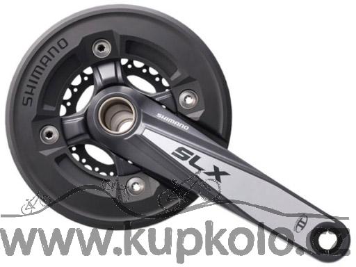

zdravim,chcel by som sa opytat ,ze ci je nejaky rozdiel medzi klukami Shimano Deore FC-M542 a vyssou radou napr Shimano SLX FC-M660okrem vahy,zaujma ma hlavne pevnost,kedze ich chcem na HT FR,resp. ci sa mi oplati dolozit na SLX ?

2 epo: na fr skor tie posledne co si teraz postol ako slx. rozdiel podla mna nebude velmi citelny a do slxiek by si musel este aj odmontovavat a namontovavat tu vec co tam ty chces... rokac ci co to je a usetris cca 20-30 eur co je predsa len dost
ano,len tie uz stoja 3150CZK,a tie "akoze" Deore Shimano 1800CZK
volaco v tom bude,ale kedze niesom samostatne zarobkovo cinna osoba,tak uprednostnim usetrene pred hlinikovym prevodnikom atd....
OMFG. Vidla a kluky? To nemozes porovnavat. SLX/XTR ky sa davaju aj na fr biky, ale reba nie. Vidla a sada sa nemoze porovnavat. Radenie nieje viac namahane na fr ako na xc. Zato kolesa, ram, vidla, rajdy... su omnoho viac namahane a nemozno ich zamienat (XC/FR)!
Kĺuky na FR sú imho viac namáhané jak kľuky na XC. Ale to je iba môj názor, FR nejazdím.XTR kľuky som na FR biku zatiaľ nevidel, ale to neznamená že sa nevozia. Väčšinou vídam Truvativ alebo slx dvojplacku.

1. pripocitaj si k cene SLX cenu serioznej Al strednej pily
2. ano, po vymene budu vazit cca rovnako, ale zivotnost ocelovej strednej pily na XT bude omnoho vyssia
Zivotnost Shimano ocelovej pily je nizsia ako hlinikovej. To uz by si mohol vediet, nebajkujes prvy rok .. cenovy rozdiel tam sice je .. ale ... je maly .. raz si treba uvedomit jednu vec .. dnes to plati 2x viac ako pred 2 rokmi, 4x viac ako pred 4 rokmi a 10x viac ako pred rokmi 10x .. veci firmy nevyrabaju preto,aby vydrzali .. vyrabaju sa tak, aby si to musel menit co najcastejsie ... najlepsie, ked maju vecicky 10 *****, preco sa to poserie.
SLX sú duté, Deore nie
SLX = najlacnejšie dobré kľuky
